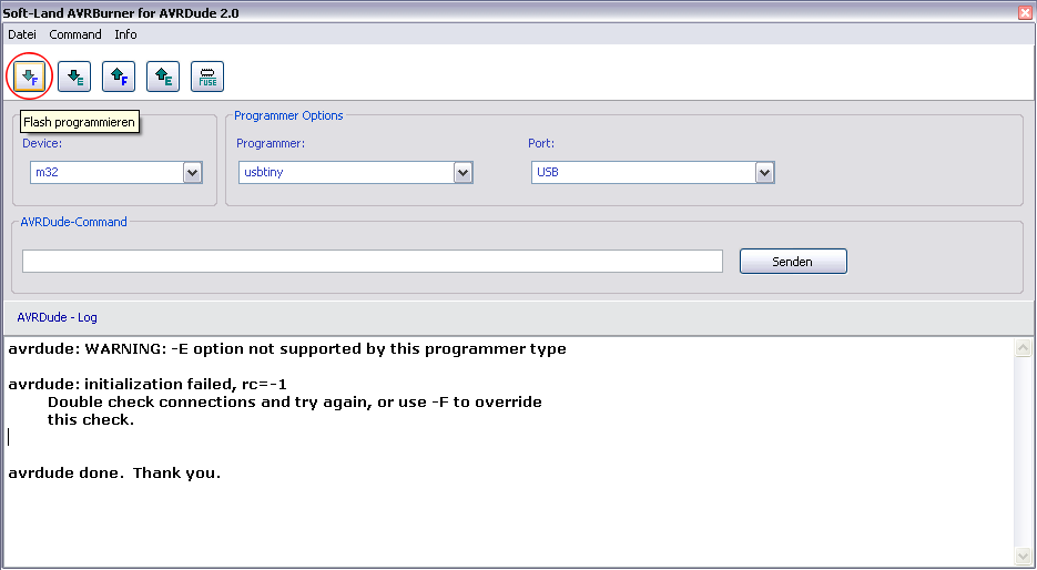

ich habe mir bei eBay einen USBtinyISP Programmer gekauft. Außerdem
besitze ich 2 Boards mit einmal dem Atmega32 und dem Atmega644p.
Ich verwende zum Programmieren des Flash das Programm AVRBurner. Wie man
im Screenshot erkennen kann, bekomme ich jedoch die Fehlermeldung:
initialization failed, rc=-1. Hier
(http://www.ladyada.net/make/usbtinyisp/help.html) habe ich gelesen,
woran dies alles liegen könnte. Das Wiring kann man hoffentlich im Foto
erkennen. Ich denke nicht, dass ich dabei einen Fehler gemacht habe.
(Die beiden schwarzen Kabel an der Stromversorgung des µC-Boards stehen
nicht unter Strom.) Von dem Rest der Punkte, die in der Liste stehen
verstehe ich nicht ganz viel, da das µC-Gebiet für mich noch Neuland
ist.
Ich habe es im Laufe des Tages einmal hinbekommen unter Ubuntu (Windows
habe ich auch ausprobiert) den Flash des Atmega32 zu programmieren.
Seitdem jedoch nicht mehr. Der Programmer sollte deswegen also wohl
funktionieren.
Die Boards funktionieren auch beide. Ich habe beide schonmal benutzt.
Vielleicht habt ihr eine Idee? :)

Mit diesem lapidaren Stück Screenshot kann ich nichts anfangen.  Das
mindeste, was man braucht, wäre die komplette AVRDUDE-Kommandozeile,
die benutzt worden ist.  Dafür muss man aber wohl erstmal die GUI zur
Seite lassen und zu Fuß programmieren.  (Allein schon die Meldung,
dass die -E-Option für diesen Programmer nicht benutzbar ist, zeigt
ja, dass da irgendwas im Aufruf nicht ganz kosher ist.)

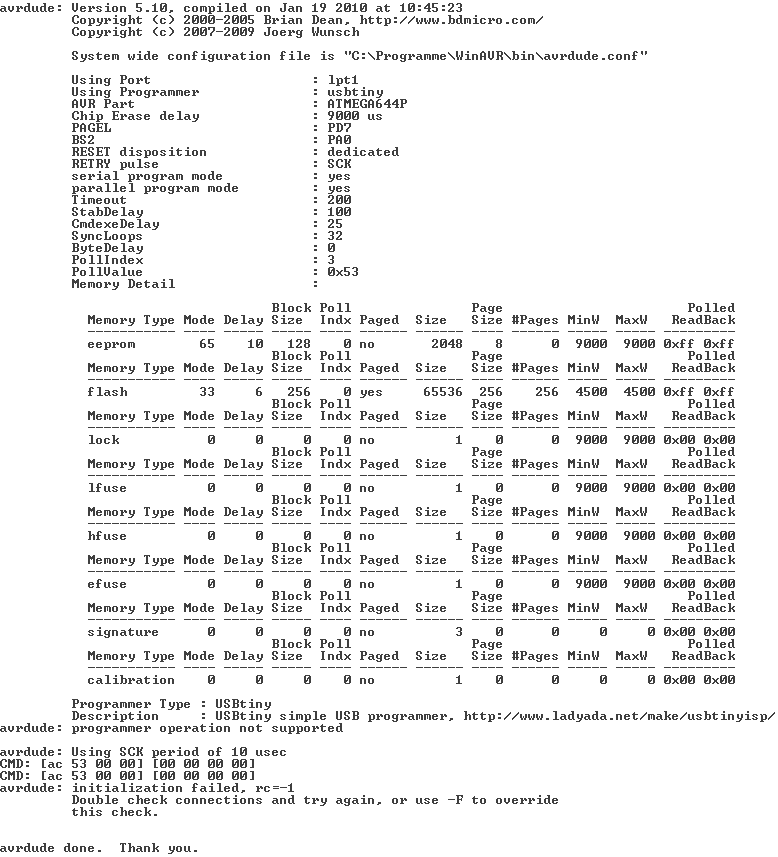

Habe jetzt noch mal den Befehl "avrdude -c usbtiny -p m644p -u -U
flash:w:filename.hex -vvvv" ausgeführt und die Ausgabe angehangen. Ich
hoffe das macht es euch etwas leichter?! :)

Die Ansage rc=-1 besagt, dass der Programmer den AVR nicht findet.
Klingel mal alle Leitungen zwischen Programmer und AVR durch. Ich habe
auch einen UBStiny (und bin sehr zufrieden), bei mir hilft es meist,
zuerst die Verbindung Programmer-AVR zu stecken und danach erst
USB-Programmer.

Weil keine -P-Option angegeben ist und der Default lpt1 ist.  Sollte
beim USBtinyISP aber nicht interessieren, denn dessen Implementierung
kümmert sich gar nicht um die -P-Option, sondern sie grast den USB
durch, bis sie auf den ersten USBtinyISP gestoßen ist, der am Bus
zu finden war.
Das CMD: [ac 53 00 00] ist das ISP-Initialisierungskommando.  Das
liest nur Nullen zurück, d. h. MISO ist die ganze Zeit auf low.
Irgendwas stimmt da mit der Hardware nicht.  Hast du es möglicherweise
beim ersten Programmierversuch geschafft, die Fuses zu verbiegen,
sodass der Controller jetzt keinen Takt mehr hat?

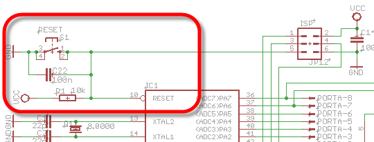

Folgende Situation ist seltsam:
- Wenn ich auf der Platine die Taster "reset" gedrückt halte dann lässt
sich programmieren.
- Die Platine lässt sich mit einem AVRISPmkII problemlos flashen

         Programmer Type : USBtiny
61
         Description     : USBtiny simple USB programmer, http://www.ladyada.net/make/usbtinyisp/
62
avrdude: programmer operation not supported
63
64
avrdude: Using SCK period of 10 usec
65
CMD: [ac 53 00 00] [ac 52 00 00]
66
CMD: [ac 53 00 00] [00 00 00 00]
67
avrdude: initialization failed, rc=-1
68
         Double check connections and try again, or use -F to override
69
         this check.
70
71
72
avrdude done.  Thank you.
73
74
make.exe: *** [program] Error 1
Wo kann ich noch suchen??

Wie sieht die Beschaltung des Reset-Pins auf der Platine aus?
von Martin (Gast)
Siehe Bild.
Das komische daran ist dass ich die Platine mit eien AVRISPmkII
problemlos flashen kann bzw. der USBtiny verhält sich bei alle Platine
genau gleich (habe paar Andere Platine die mit dem AVRISPmkII
eindwanfrei gehen).
von spess53 (Gast)
Hi
Mach mal den 100nF Kondensator weg.
MfG Spess
von Karl H. (kbuchegg)
100n sind an dieser Stelle ein wenig groß. Verkleinere den mal oder leb
damit, dass du den Taster drücken musst.
Hintergrund:
Der Programmer muss als erstes die Reset-Leitung nach Masse ziehenh.
Daraufhin meldet sich der im µC eingebaute ISP Teil. Nur: Der Programmer
gibt dem µC nicht ewig Zeit dazu. Er erwartet, dass nachdem er Reset
nach Masse gezogen hat, sich der ISP Teil nach einer bestimmten
maximalen Zeit meldet.
Hast du da aber ein zu großes RC-Glied, dann dauert es seine Zeit vom
ziehen der Resetleitung, bis dann auch tatsächlich die Spannung weit
genug gesunken ist, dass der µC in den ISP Modus geht. Dauer das zu
lange, dann meldet deine Progrmmiersoftware folgerichtig 'konnte den µC
nicht ansprechen'.
