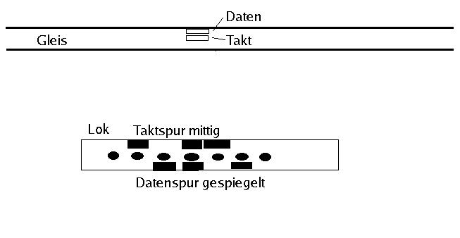

N ist doof klein. http://de.wikipedia.org/wiki/Nenngr%C3%B6%C3%9Fe_N Kannst du 2 Reflexkoppler nebeneinander im Gleis unterbringen? Dann vielleicht ein spezieller Barcode: 1 = schwarz 0 = weiß vorne 010101010 hinten <-- macht die Synchronisierung (*) vorne 011100010 hinten <-- enthält den Code (*) Das löst das Problem mit der gleichmäßigen Geschwindigkeit.

Man könnte bei meiner Lösung die beiden "Pisten" ein halbes Bit gegeneinander verschieben, so kann man bequem steigende und fallende Flanken erkennen und dann ein Datenbit lesen. Wenn man die "Nullen" und "Einsen" gleichmäßig groß macht (Laserdrucker+Klebeetiketten?) gibts noch eine Geschwindigkeitsmessung dazu.
#2303445
Ein Problem gibt es aber noch mit der Fahrtrichtung. Mit 2 Spuren werden dann die Daten- und Taktspur vertauscht. Da müssen dann wohl doch 3 Reflexlichtschranken dran.

#2303463
Ich dacht mir das so wie im Bild. Wichtig ist das die "Taktflecken" innerhalb der "Datenflecken" liegen. Habe bewusst etwas gekleckst ;-)
#2303466
Noch vergessen: das im Gleis sind natürlich die 2 Reflexoptokoppler
