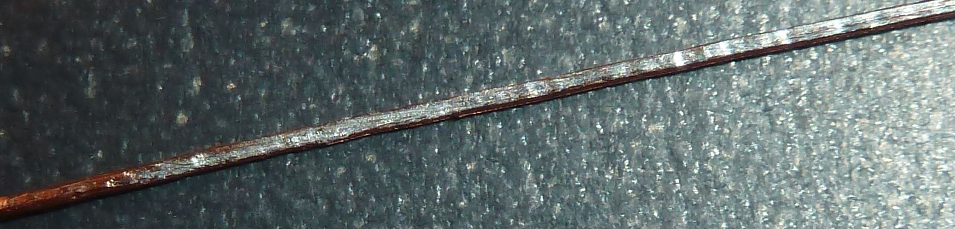

Beim Aufrüsten auf Sternnetz mit CAT7 habe ich jetzt mal die alten
ChinaCat5 Netzwerk Leitungen vom provisorischen Netzwerk entfernt.
Dabei fiel mir zufällig auf, dass es vermutlich nur verkupferte
Aluminiumdrähte sind.
Das nur spärlich vorhandene Schirmgeflecht ist verzinnter Stahl
(Magnetisch) und der etwas dickere Beidraht ist ebenfalls aus Aluminium
und vermutlich verzinnt.
Die Drähte brechen sehr schnell. Sie lassen sich aus den LSA Klemmen
nicht ohne Bruch entfernen.
Die Drähte lassen sich mit dem Feuerzeug schmelzen Ein Kupferdraht aus
deutschem Telefon-Installationskabel hielt der Feuerzeugflamme stand.
Die Drähte sind zwar lötbar, reissen aber leicht ab und halten nicht so
gut wie reine Kupferdrähte.
Die Leitungen schimmern innen silbrig, wenn man die Kupferschicht
abkratzt oder die Bruchstelle betrachtet.
Ich dachte, AlCu Leitungen, bzw Aluleitungen gibts nur noch im
Starkstrombereich. Kann es sein, dass diese billige Chinanetzwerkleitung
(HErsteller LogiLink) aus AlCu besteht oder irre ich?

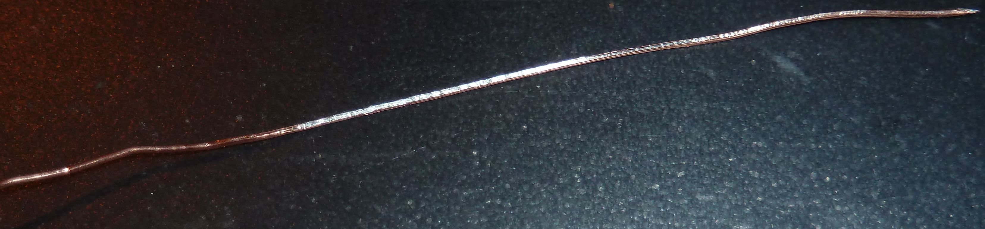

Gast #2303417
So, habe mal ein Bild gemacht, da sieht man eindeutig silbrig schimmern.
In der Mitte, wo ich tief gekratzt habe ist es silbrig. Oben rechts auf
dem Bild sieht man es ein bisschen Kupfer schimmern, da habe ich weniger
gekratzt, nur einmal oder so. Und auf der rechten Seite sieht man
oxydiertes Kupfer.

Gast #2303623
Verkupfertes Alukabel ist die Zukunft, ob für Netzwerk oder
Hausinstallationen,
Alu ist pro durchleitbarem Ampere halt billiger als Kupfer,
und durch das verkupfern bekommt man nicht mehr solche Probleme wie
damals in Aluinstallationen.
Die Chinesen beherrschen das verkupfern, also machen sie es.

Gast #2303757
Na halte doch mal einen Magneten an den Draht.
Mich würde auch nicht wundern wenn das Eisendraht mit Kupfer drumherum
wäre,
so wie bei diesen hochwertigen Chinesischen Meßleitungen mit
Krokodilklemmen an beiden Enden (wahrscheinlich für Längenmessungen).
Gruß,
Holm
Gast #2303760
Also die Datenleiter und der dickere Beidraht des China CAT5 ist nicht
magnetisch. Stahl schmilzt auch nicht bei 700-800 Grad.
Das Schirmgeflecht ist hingegen magnetisch und besteht aus dünnen
Stahldrähtchen.

Zurück zum Thema. Die Brüchigkeit der Litzen kann ich hier ebenfalls
nachvollziehen, allerdings kann ich die Drähte nicht mit einem Feuerzeug
schmelzen. Es scheint sich bei meinem Kabel also eher um
Eisen/Stahldraht zu handeln. Magnet habe ich gerade keinen zur Hand,
werde das aber auch nochmal prüfen.
