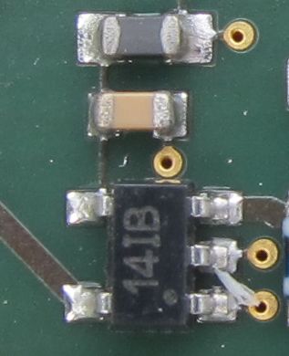

Wer kennt dieses SMD marking? Es handelt sich um einen LNA oder MMIC. (Bitte keine Hinweise auf die einschlägigen Websitzes, die habe ich schon abgesucht)
wirklich keiner einen Tipp?
Google hilft nicht sehr, daher... Ich tippe jetzt mal ins Blaue auf einen Linearregler. Die Kerko-Kombination dort sieht etwas aus wie bei einem BYPASS-Anschluss (zb zu finden bei LP2985). Kommt auch drauf an wo du ihn gefunden hast und wo die Leiterbahnen hingehen. Geht Pin 1 (unten rechts) an die Versorgungsspannung und Pin 5 (unten links) zu Verbrauchern?
Phantomix Ximotnahp schrieb: > Ich tippe jetzt mal ins Blaue auf einen Linearregler. Seh ich auch so, wäre auch mein erster Tipp. Ich würde bei TI nach einem der TPS7xxxx suchen.
sorry, aber es ist mit Sicherheit ein LNA, um die 1 GHz. 1+2 GND 3 IN 4 VCC 5 OUT
Gut dass dus rausgefunden hast :-) Wobei es aber bissl merkwürdig aussieht, dass GND über zwei Durchkontaktierungen angebunden ist... bei 1GHz sicher ne HF-Geschichte und der eine (obere) Kerko ist dann kein Kerko sondern ein 0805-Ferrit?
Das ist eine Standardbelegung für solche Chips. Das mit der GND-Belegung hat schon seinen Sinn, damit die 2 GND Planes im Chip erst auf der durchgehenden GND Plane der Platine zusammengeführt werden. Die Induktivität des Vias entkoppelt die beiden. Das obere sind beides Kerkos zum Entkoppeln von Vcc. Die Frage ist daher nicht "was ist das für ein Chip", sondern "welcher Typ von welchem Hersteller ist das?"
