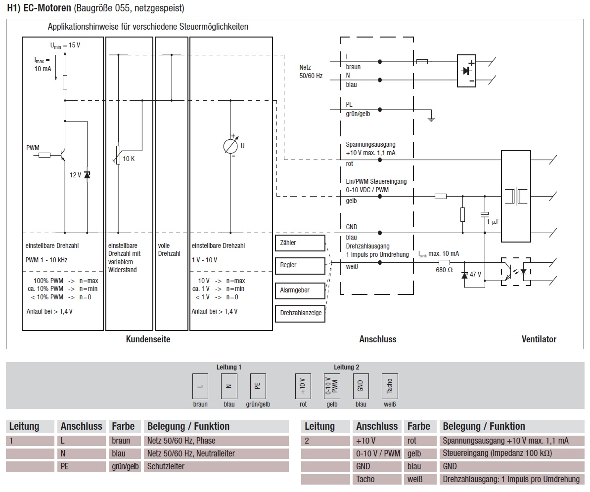

Moin,
ich würde gerne einen EBM/Papst-Radiallüfter (Anschlussplan im Anhang)
an eine S7-1200 anschließen. Die Drehzahl wird mit einem analogen
Ausgang 0-10V gesteuert. Leider bin ich mir nicht sicher, wie ich den
Drehzahlausgang des Lüfters an den 24V-Eingang der SPS anschließen soll.
Ich habe mir gedacht, den Eingang mit einem Pullup-Widerstand an 24V zu
hängen, um dann das Signal durch den Open-Collector-Ausgang des Lüfters
auf Masse ziehen zu lassen. Der Eingang zieht 4 mA bei 24V und schaltet
ab 15V bei 2,5 mA. Daher denke ich, dass der Pullup-Widerstand sehr
klein sein muss, also zu klein für die 10 mA die der Drehzahlausgang
verkraftet. Oder sehe ich das alles falsch (bin Anfänger)?
Würde mich sehr freuen, wenn ihr mir Tipps oder andere Lösungsansätze
geben könnt. Im Voraus mal vielen Dank.
Gruß Max
PS: maximale Frequenz etwa 6000 Hz
von Bernd R. (Firma: Promaxx.net) (bigwumpus)
Das ist nicht schön.
Der 24V-Eingang der SPS hat also 6 kOhm Eingangswiderstand.
Du kannst einen 2,7kOhm Pullup an 24V verwenden. Der OC-Ausgang wird
dann mit ca. 9mA belastet.
von Jobst M. (jobstens-de)
Mit dem Widerstand ist aber schon recht knapp ...
Wie wär es mit einer kleinen 5mA Konstantstromquelle?
(+24V)-----+-----,
           V     |
           -    150R
   2x      |     |
   1N4148  V     |
           +---|    BC 557C
           |     +------------> SPS
          4k7    |
           |     '------------< Lüfter
          GND
Jobst
Ooooder Du verstärkst den Ausgang des Lüfters:
(+24V)-----------,
              1K5/0.5W
                 +------------> SPS
    Lüfter >---|    BC 557C
                GND
Die Spannung geht dann bis 19V hoch.
Meine erste Lösung halte ich allerdings für eleganter.
Jobst
von Rolf B. (maxpower23)
Vielen Dank für eure Hilfe.
Das mit dem Pullup-Widerstand ist wohl keine elegante Lösung und zu nah
an den Grenzen der Spezifikationen von SPS und Lüfter.
Die Schaltung mit der Konstantstromquelle sieht sehr interessant aus.
Nachdem ich mich eingelesen habe, glaube ich auch zu wissen, wie die
Schaltung funktioniert. Ich werde es mal ausprobieren und berichten.
