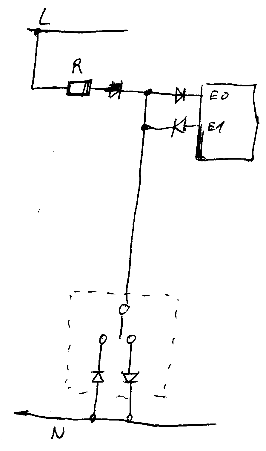

ich würde gerne unsere Rollladensteuerung mit einer SPS verbessern und
wüsste gerne, ob ich die Tasterstellung ohne zusätzliche Leitungen
abfragen kann.
Im Moment sitzt im Keller ein Zeitrelais, welches über zwei Hilfsrealis
7 Rollladenmotoren ansteuert.
Dazu gehen 5 Adern aus dem Keller zu jedem Rollladenmotor (L, N, PE,
Auf, Ab).
An jedem Rollladen gibt es Doppeltaster, die mit L versorgt werden und
dann auch zu Auf oder Ab durchschalten.
Gibt es eine Möglichkeit, über L und N beide Taster abzufragen?
Dann könnte ich im Keller eine SPS einsetzen, die die Motoren dann nur
noch zentral ansteuert. Ich könnte mir nahezu beliebige Funktionen
einbauen, wie z.B. bei Doppelklick 5s aufwärts fahren.
Die Rolladenmotoren werden mit 230V AC versorgt.

Was ich mir also im Moment vorstelle, wäre eine kleine Schaltung mit
zwei Eingängen, die abhängig von den Eingangssignalen, drei
unterschiedliche Impulsfolgen oder Impulslängen erzeugt.
Gibt es sowas schon fertig? Sowas müsste auch kontaktlos und ohne
Standbystromaufnahme möglich sein.

Gast #2304881
Ja, ist kein Problem. Die L-Leitung wird weggeschaltet und die Taster
schalten dann N jeweils über eine Diode (Halbwelle) zur ehemaligen
L-Leitung.
So ist auch die Funktionalität der Tasten während des Betriebs durch die
SPS gewährleistet. Auch Widerstände wie oben angedeutet funktionieren,
Diode ist aber einfacher und sicherer. Sicherung nicht vergessen oder
Doppeldiode vorsehen.

#2307316
Mark Thalle schrieb:
> @chris
> Die Motoren benötigen "L" nicht. Die Motoren bekommen nur 230V auf die
> "Auf" und "Ab"-Eingänge. L wird nur über die Leitung 5x1,5 bis zu einer
> Abzweigdose am Motor gelegt und von dort aus wird L zum Taster geführt.
> Die Ader "L" habe ich also frei zur Verfügung :-)
Chris meint soweit ich das verstehe das du mit 2 Dioden 2
Stromrichtungen schalten kannst. Je nachdem welche Stromrichtung dann
erkannt wird, hast du eine Schalterstellung.
Ich wüsste jetzt allerdings nicht mit welchem fertigen Produkt man das
auswerten könnte.

Gast #2308138
Da das mit den Dioden schon erwähnt wurde
einfach mal ausprobieren 230 V Eingangsmodule erkennen die Halbwellen
oft schon als "1" signal
230 V aus der Steckdose ist nur was für Leute vom Fach
die anderen lassen die Finger weg
OP #2308284
Das wär's.
Also einfach mit einem Pullup auf zwei Eingänge und die dann mit
unterschiedlich gepolten Dioden auf die Leitung zum Schalter.
Am Schalter dann wieder mit 2 Dioden gegen N.
So würde ich das jetzt machen:
http://www.bilderhoster.net/img.php?id=31xp566h.png
Die Eingangsimpedanz der S7 kenne ich (noch) nicht. R würde ich mit 470k
probieren, um noch mit Viertel-Watt-Teilen auszukommen.
