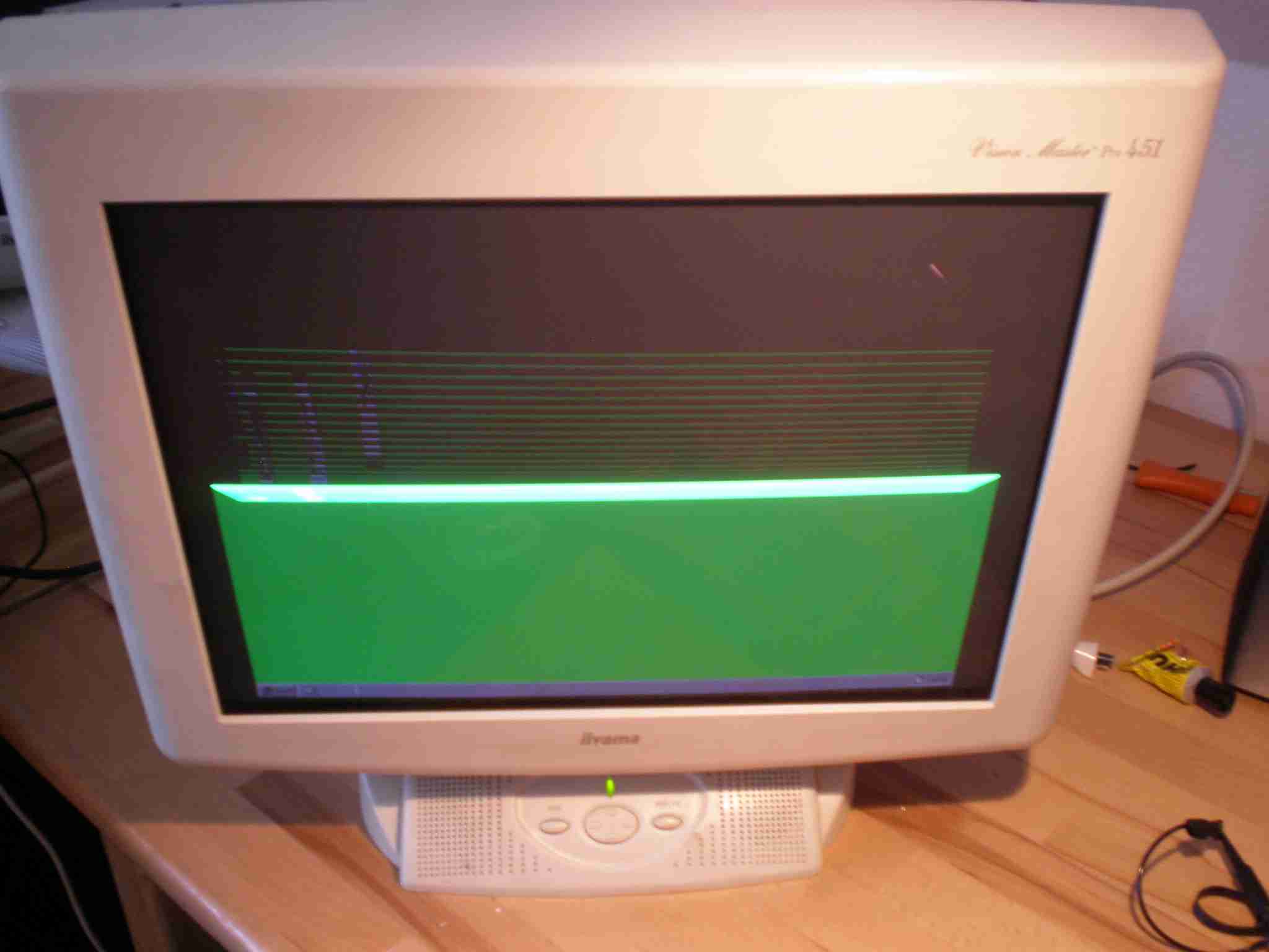

Hallo Leute,
neulich ist die Vertikalablenkung von meinem Vision Master 451
hopsgegangen. Davor ist sie sporadich ausgefallen, kam aber wieder wenn
man an den Monitor geklopft hat. Das Menu-Einstellmenu ist auch
betroffen, daher ist der Fehler vermutlich relativ nahe beim
Ablenkungsgenerator.

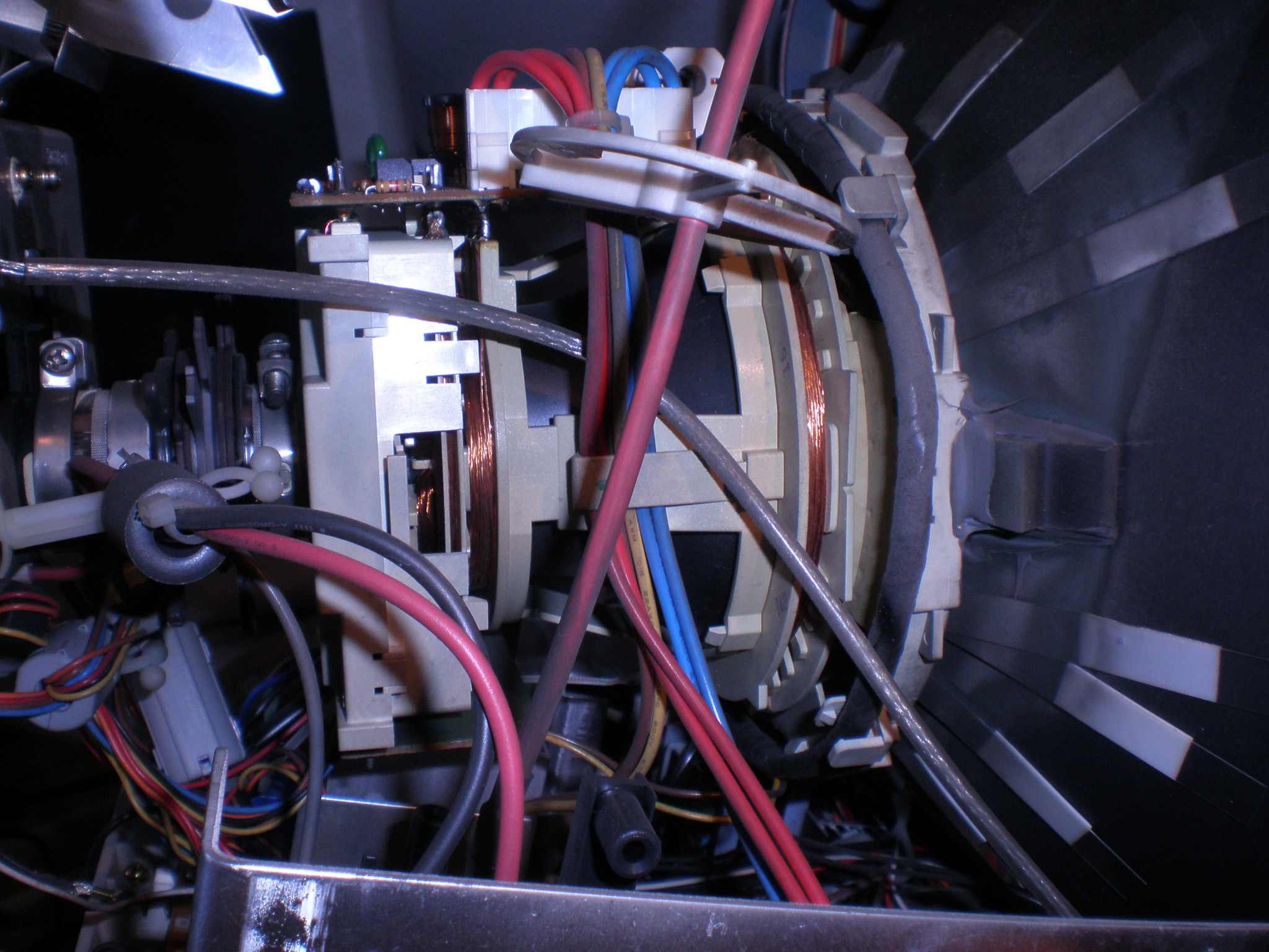

Nun ist meine Frage, ob jemand weiss wo man am besten anfängt zu messen,
Oszis Multimeter etc vorhanden. Da es scheinbar mehrere Ablenkspulen
gibt,welche senkrecht zur Horizontalebene und der Verbindungslinie
Elektronenkanone-Bildschirm stehen,weiss ich nicht, wo mit messen
anfangen.

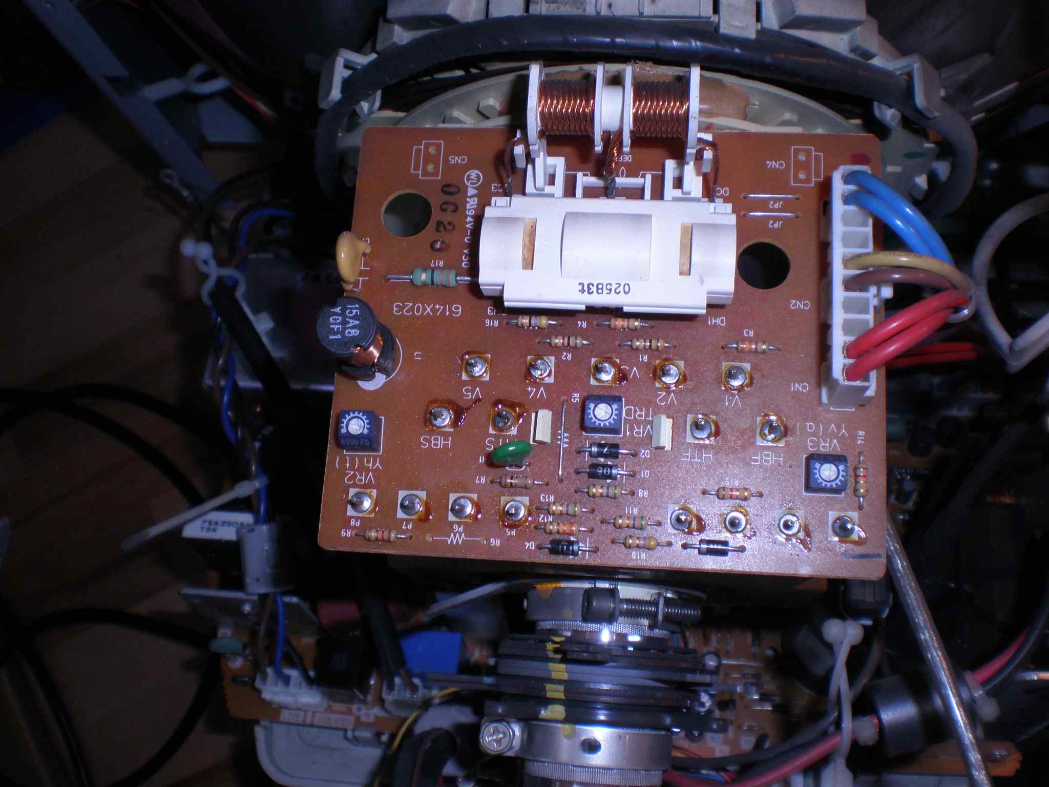

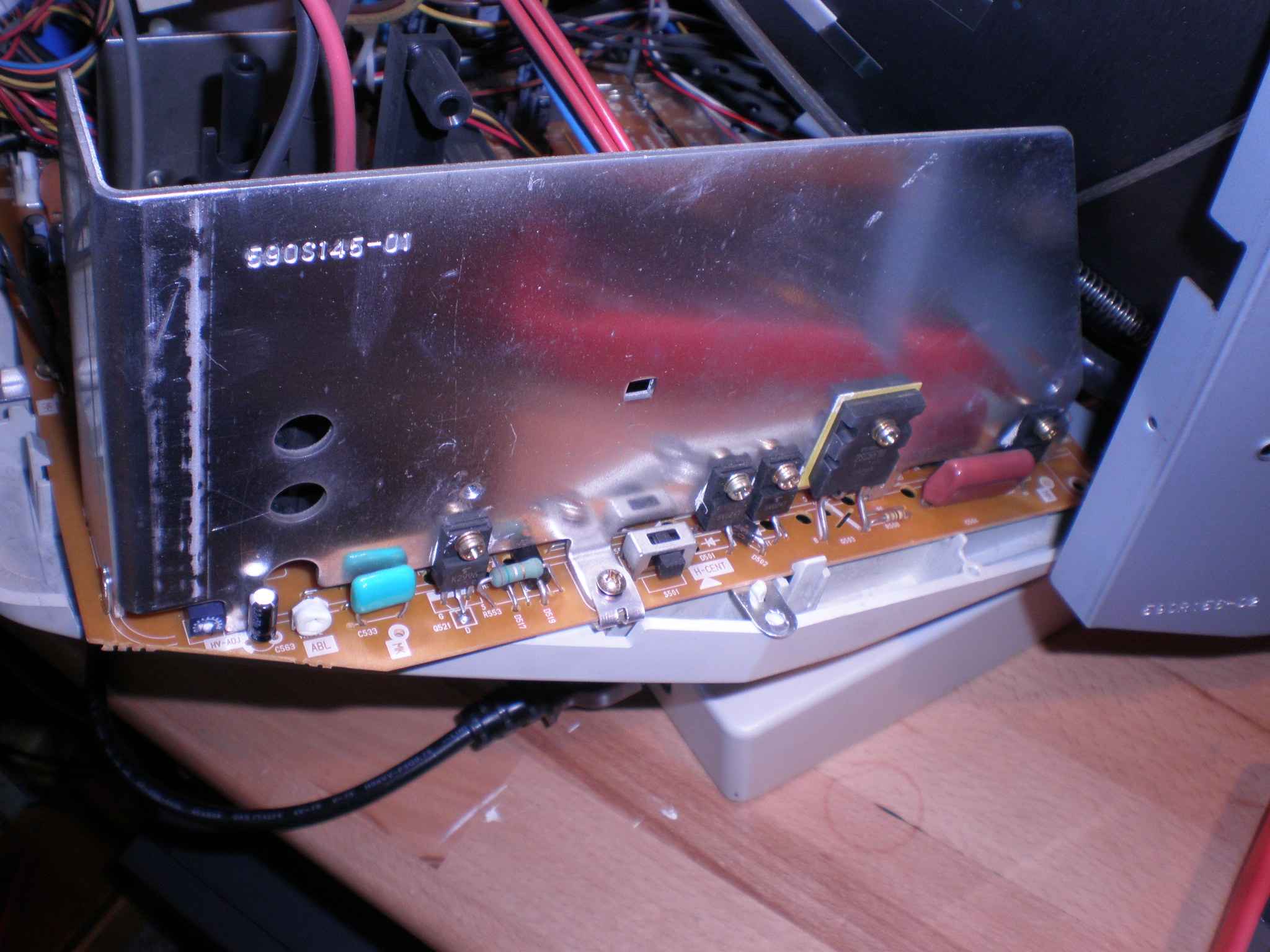

Vertikalendstufe und Anschlüsse der Steckverbindung zu den Ablenkspulen
nachlöten.
Kalte Lötstellen machen sich so bemerkbar. Da es keine spontane
Selbstheilung gibt, waren die elektronischen Bauteile zu diesem
Zeitpunkt noch i.O.
