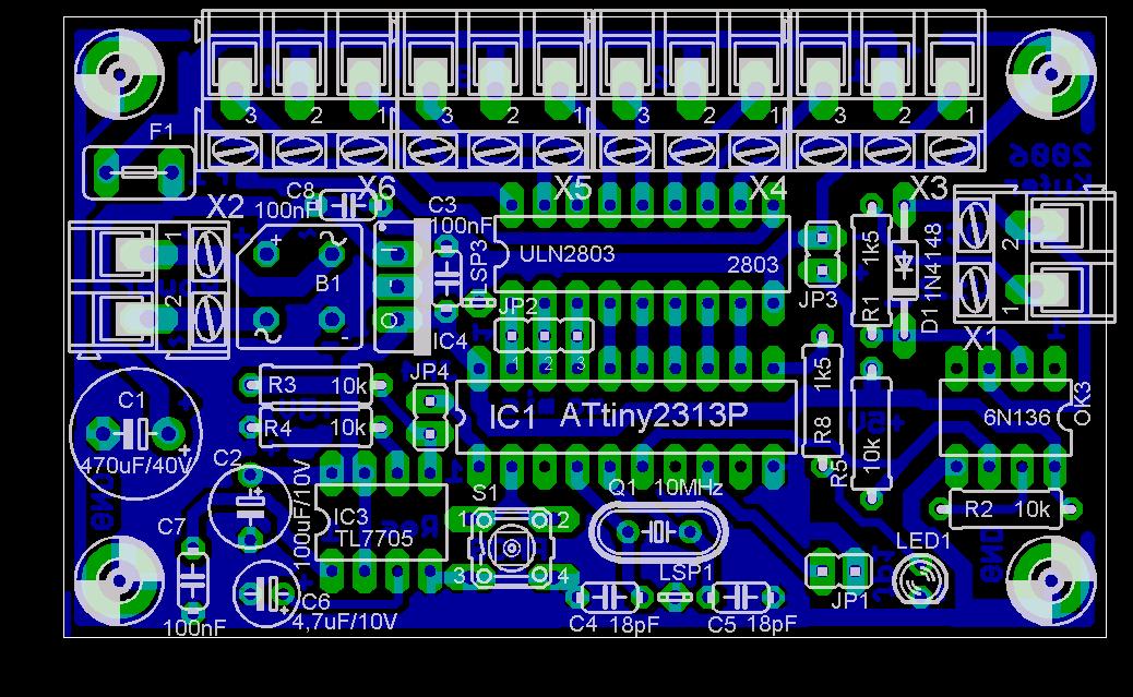

Moin, ich bräuchte mal 2 Test Platinen.... Eagle Datei vorhanden, 132 Bohrungen, Ohne schnick schnack Evtl ist ja jemand so nett und kann mir helfen Lars

Du brauchst ja nur einstigti http://www.leiterplattenservice.com/ (Eurokarte einseitig 25.- über PCB-Pool) http://www.anttronic.de/pcb/ (Eurokarte einseitig ungebohrt 12.87 + 6.96 Porto) http://www.mikes-elektronikseite.de/ (Eurokarte Pertinax einseitig ungebohrt 19.- + 4.- Porto, aber 25 EUR mindestens, doppelseitig nicht durchkontaktiert) http://www.mydarc.de/dh4ym/Seiten/Bestellung.htm (Eurokarte einseitig gebohrt 31 EUR) http://www.mme-pcb.de/ (Eurokarte einseitig gefräst gebohrt 20.64 + 5.- Porto, doppelseitig nicht durchkontaktiert) Tu dir aber eine Gefallen und probiere vorher auf einer Lochrasterplatine, ob die Bauteile auch nebeneinanderpassen. Lars schrieb: > Evtl ist ja jemand so nett und kann mir helfen Da schon mal geschaut? Platinenhersteller MaWin schrieb: > ob die Bauteile auch nebeneinanderpassen. Ich würde eher sagen, so große 10k Widerstände gibts gar nicht... Und zwischen dem R8 und dem Tiny würde sich ein Entkoppelkondensator (Vcc+GND) nicht schlecht machen.

Lothar Miller schrieb: > Und zwischen dem R8 und dem Tiny würde sich ein Entkoppelkondensator > (Vcc+GND) nicht schlecht machen. Mhh meinste? also so läufts eigendlich ;-) Und mit der Platine hatte gedacht evtl mach hier ja auch mal wer sowas Privat;-)

Lars schrieb: > Mhh meinste? also so läufts eigendlich ;-) Entkoppel-Cs gehören bei Digitalschaltungen an jeden IC. Man kann die Dinger natürlich auch weglassen (haben ja eh keine Funktion), doch darf man sich dann nicht wundern, wenn unerklärliche Fehler auftreten... > Und mit der Platine hatte gedacht evtl mach hier ja auch mal wer sowas > Privat;-) Naja, was gedenkst du so für eine Platine bezahlen zu wollen? Vermutlich nichts, wenn dir schon die genannten 25€ zu viel sind. Material und Werkzeug (Bohrer) gibt es nicht umsonst und etwas Zeit kostet es auch. Vielleicht mal bei platinenbelichter.de nachfragen oder selber machen. Letzteres lohnt natürlich nur, wenn du häufiger Platinen fertigen willst. Ansonsten mache es so wie ich, nimm Lochrasterplatinen.

Wenn du das Bohren selbst übernehmen würdest, könnte ich dir die Platinen mit machen. Wollte die Tage sowieso ätzen und dann wäre die Eurokarte wenigstens voll ;) Daniel schrieb: > MSR mit MIDI? Lars (Gast) > Bitte was? Messen Steuern Regeln mit Musical Instruments Digital Interface Eigenartig... :-/ Lars schrieb: > Lothar Miller schrieb: >> Und zwischen dem R8 und dem Tiny würde sich ein Entkoppelkondensator >> (Vcc+GND) nicht schlecht machen. > Mhh meinste? also so läufts eigendlich ;-) Laufen schon. Aber wie gut? Und wie lange? Eben der Klassiker: http://www.lothar-miller.de/s9y/categories/14-Entkopplung Und dann kannst du dir den Quarz gleich mit anschauen: http://www.lothar-miller.de/s9y/categories/33-Quarz
