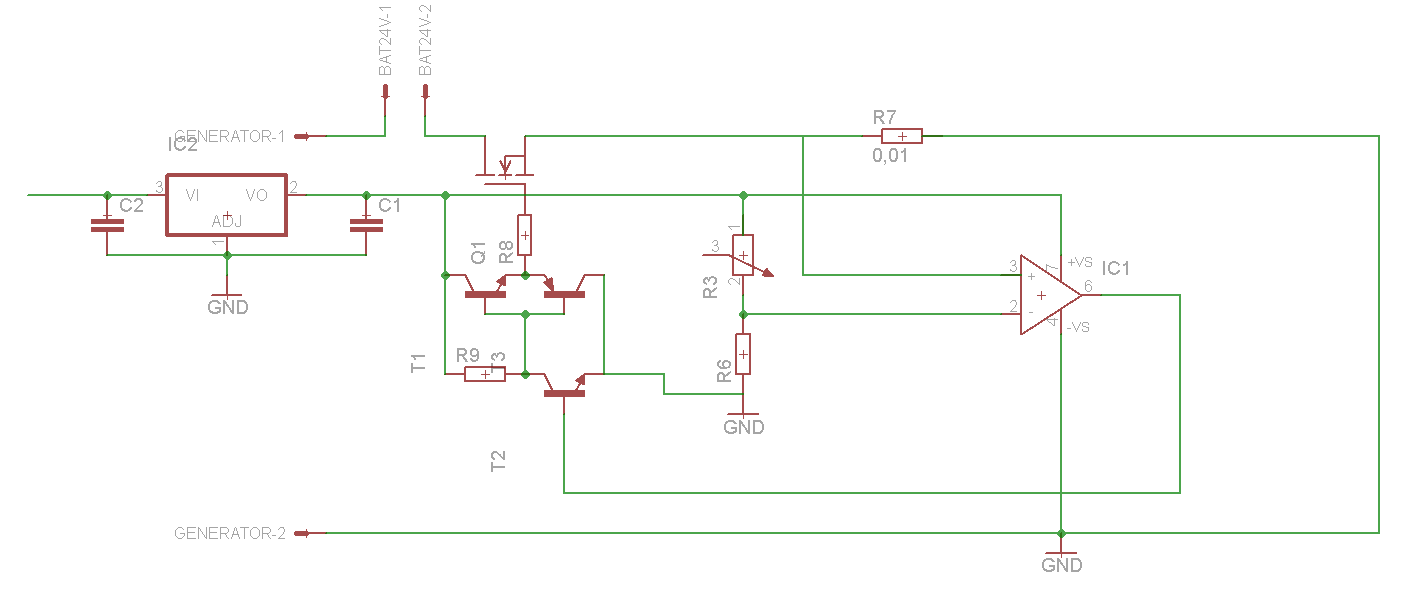

Hey Leute,
ich möchte eine Strombegrenzung bauen die denn Strom auf ca. 20A
begrenzen soll um eine Batterie zu laden und das mit möglichst geringen
Verlusten. Hatt einer eine Idee wie sich das realisieren lässt?
Ich habe mir das ganze so wie im Anhang gedacht. Wenn die Spannung am
Shunt Widerstand zu groß wird gibt der OP ein Signal aus und schaltet
dadurch den Mosfet ab. Wenn dann die Spannung sinkt schaltet das Mosfet
wieder ein. Ich denke das das so funktioniert es ist nur die Frage mit
den Verlusten offen da 20A ja nicht gerade wenig sind.
Mfg

Damit der MOSFET auf der an- oder absteigenden Stromflanke schalten
kann, mußt du dafür sorgen, das die Flanke ausreichend flacht ist. Da
bietet sich eine Induktivität an. Damit beim Abschalten des FETs keine
Induktionsspannungen auftreten, mußt du dann z.B. mit einer Diode dafür
sorgen, dass der Strom durch die Spule trotzdem weiterfließen kann.

Es wird oszillieren, wenn die 20 A als normaler Ladestrom angedacht
sind.
Es ist besser, eine weiche Spannungsquelle zu verwenden um 20 A nicht
entstehen zu lassen. Oder mit Schaltregler als Konstanstromquelle mit
Spannungsüberwachung zur Abschaltung zu arbeiten.
> wieder ein
Bloss: Die Spannung wird so schnell steigen wie der Strom braucht um
durch den Draht zu laufen, also Nanosekunden, und so schnell fallen, wie
der Strom in der Leitung abebbt. Das geht zu schnell für deine Langsame
Überwachung. Der OpAmp wird stattdessen auf einem halben Wert stehen
bleiben, bei dem er den Analogausgang gerade so einstellt, daß der
MOSFET gerade so einen Widerstand hat um diese 20A einzuhalten, und
dabei wird der HEISS.
Du musst auf jeden Fall noch etwas dazwischenschalten, was die Änderung
des Strmoflusses bremst, auf ein Tempo dem deine Elektronik folgen kann,
und dieses Bauteil heisst Spule.
Die muß die 20A aushalten, und eine so hohe Induktivität haben, daß der
Strom langsamer steigt u d fällt als deine Elektronik hinterherkommt.
Wenn dein OpAmp halbwegs schnell ist und nicht gerade ein unsäglich
billiger LM324, dann reichen da vermtulich 10uH.
Bau auch eine kleine Hystere in deinen Komparator ein, dann nennt sich
diese Schaltung Hysteresegregler, und sorge für eine Freilaufdiode für
die Spule.

Ok danke schon mal für die antworten.
Ich verstehe jetzt nur noch nicht was eine Induktivität mit den an und
absteigenden Flanken zu tun hat bzw. wo sollte ich die spule in der
Schaltung einbauen?
Dass mit dem Oszillieren habe ich mir schon fast gedacht würde da nicht
eine Hysterese aushelfen. Die Spannungsüberwachung kommt natürlich auch
noch in die Schaltung aber es geht jetzt erstmal um die Strombegrenzung.
Der Strom kommt von einem Generator der von einem Windrad angetrieben
wird.
Mfg

Es geht darum, dass ohne eine Hysterese das Ding nicht abschaltet,
sondern so es nicht schwingt (was ich jetzt ausm Bauch raus befürchte)
regelt.
Das heißt aber, dass der MOSFET als Widerstand arbeitet, und da wirds
bei 20A doch schnell warm, wenn man bedenkt, dass P=I²R.
Ohne Induktivität mit Hysterese zu arbeiten sprich als Zweipunktregler
würde zu einer hohen Schaltfrequenz führen, weil der Strom ja sofort
wieder 20A ist, wenn der MOSFET einschaltet, was wieder die
Verlustleistung nach oben treibt, weil bei jedem Schaltvorgang Verluste
entstehen, weil der MOSFET kurz durch den "Widerstands-bereich" deshalb
muss man den Stromanstieg durch eine Drossel bändigen, dann wird
automatisch die Frequenz niedriger, und es entstehen weniger
Schaltverluste.
