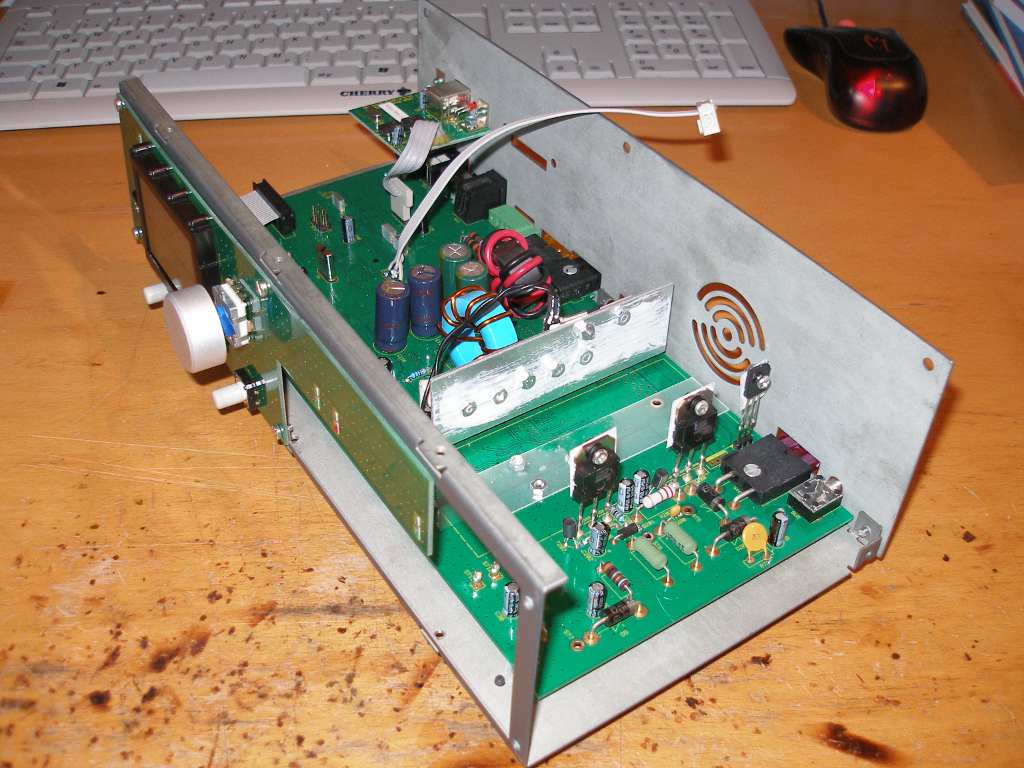

Tach allerseits,
juhu, mal wieder ein leicht seltsames hacking Projekt in diesem board.
Ich habe die Tage einen ALC 500 Mobile bekommen, den ich nun umbauen
werde. Der gesammte Leistungsteil wird rausgeschmissen. Ich benutze nur
den aktiven Kühler weiter(auf dem Foto schon ausgebaut). Da die
Frontplatte recht hübsch ist, ist mein Ansinnen die senkrecht stehende
interface Platine weiter zu verwenden.
Problem: Das display wird von einem µC angesteuert, den ich nicht kenne.
Wäre es ein simpler LCD controller gewesen oder ein AVR gäbe es diesen
thread nicht.
Aufgabe: So muss ich nun den bus zwischen den controllern knacken.
Forsetzung mit genauerer Hardwarebeschreibung folgt.

Das Gerät besteht aus zwei boards. Interface und Leistungsteil. Beide
haben einen controller. Controller 1. ist ein Samsung S3C72M9. Ein
extrem simpler 4bit controller mit fettem LCD treiber. Der Leistungteil
wird von einem mega128 angesteuert.
Die beiden sind über einen 20pin Pfosenstecker verbunden. Der relevante
Teil der Pinbelegung ist wie folgt:

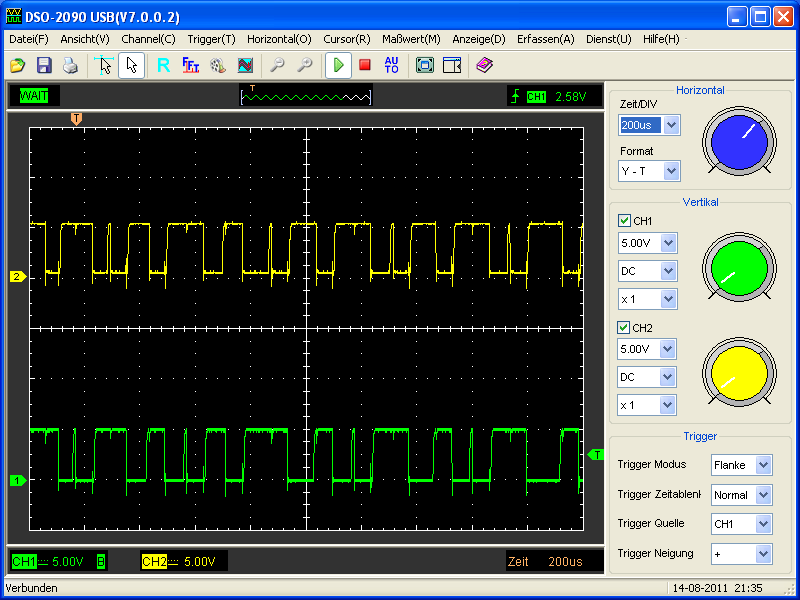

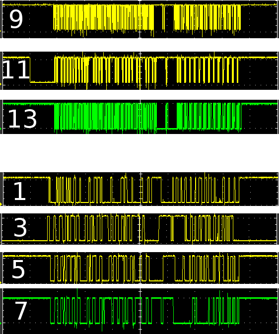

Ansatz 1 ist bisher nicht sehr weit gekommen:
Erstmal ein overview von allen 7 pins. Die einzelnen Kanäle sind nicht
gleichzeitig aufgenommen worden sondern zusammen geschnitten(2ch oszi).
4ms/div. Wie ich grade gesehen habe ist 13 zu 9 bis auf kleine spikes
invers. Siehe Foto.
