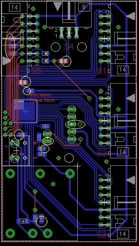

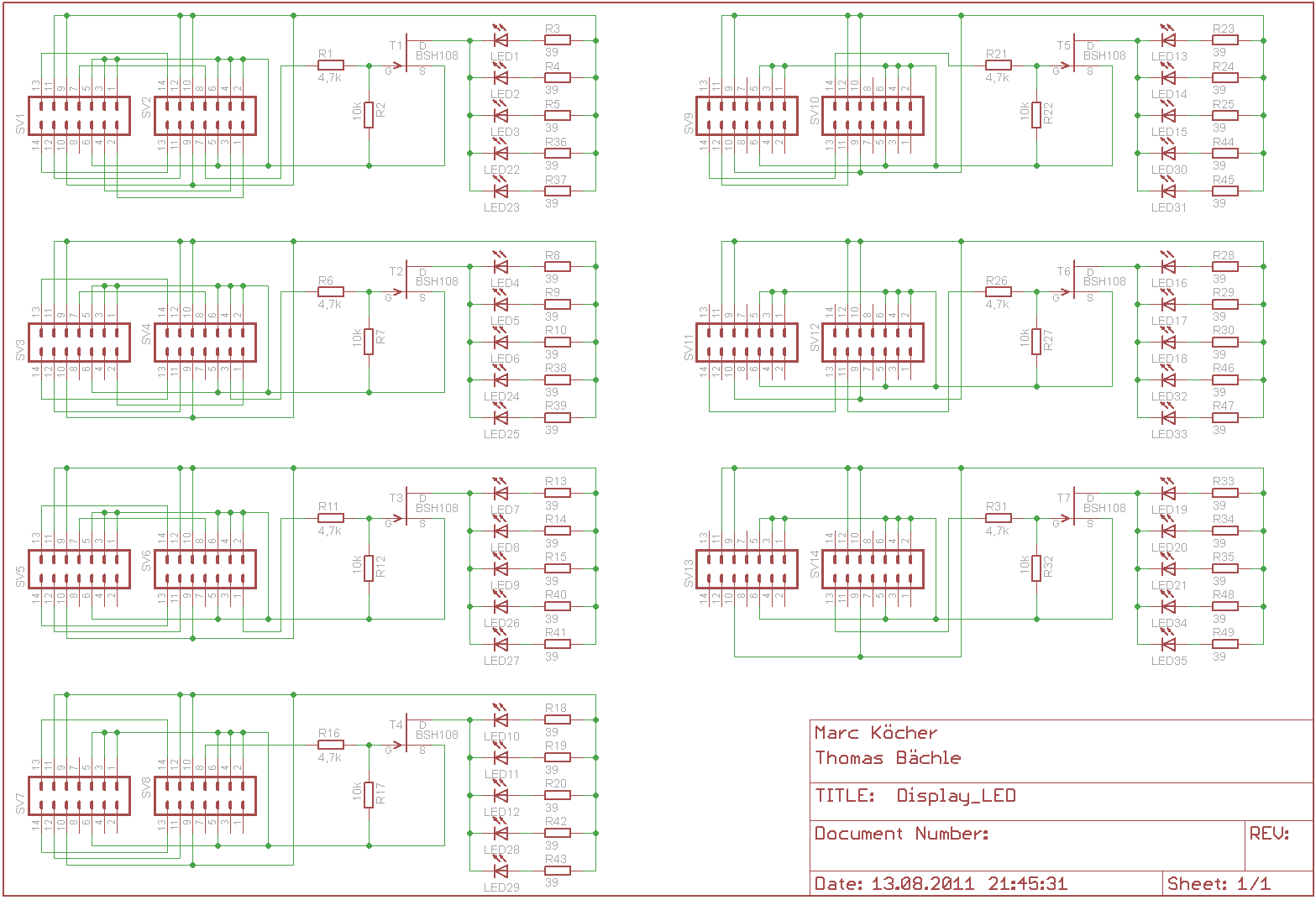

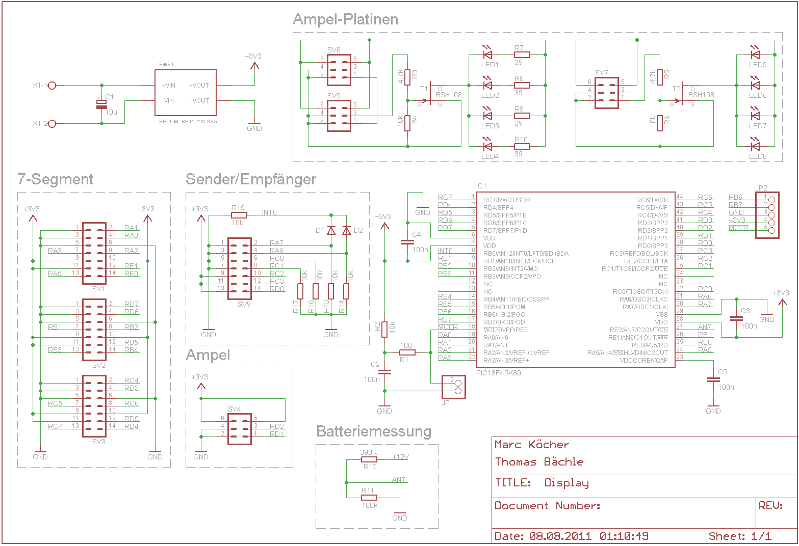

Hier mal die Bildr der Steuerschaltung und der LED Platinen.
#2306527
Rechts oben sind LEDs ohne Vorwiderstand! Aua;)
die LEDs oben rechts brauchen 3,3V somit kein Vorwiederstand nötig.
Marc Köcher schrieb: > die LEDs oben rechts brauchen 3,3V somit kein Vorwiederstand nötig. Stümper! (sorry... ist mir so rausgerutscht und meine Backspace-Taste geht grad ned)
Ist das falsch mit den LEDs?

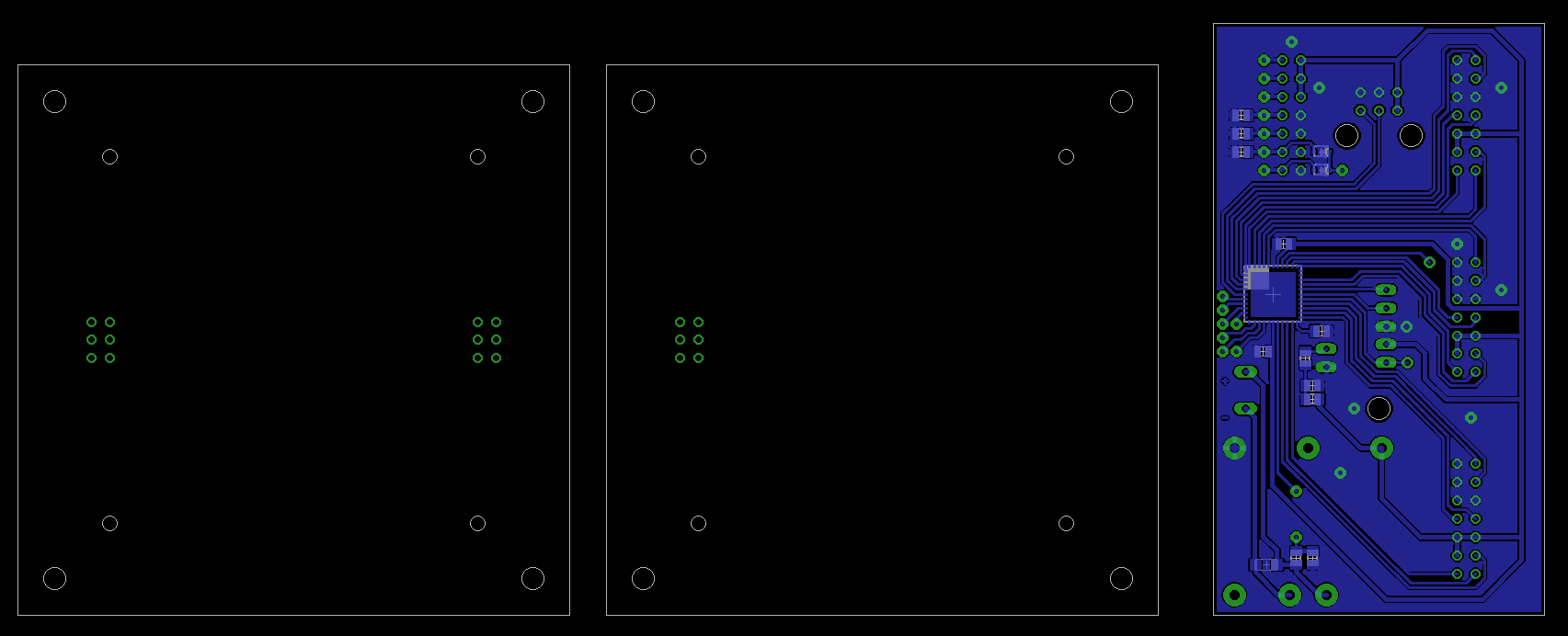

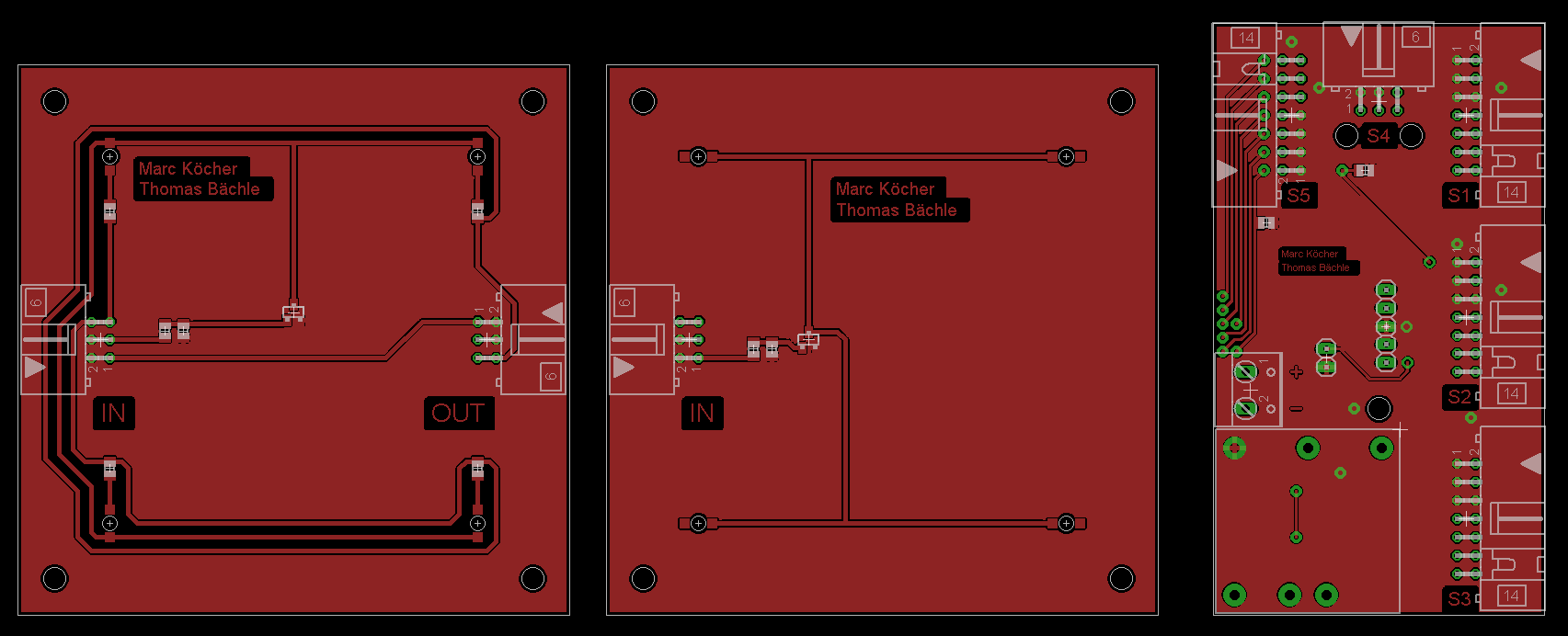

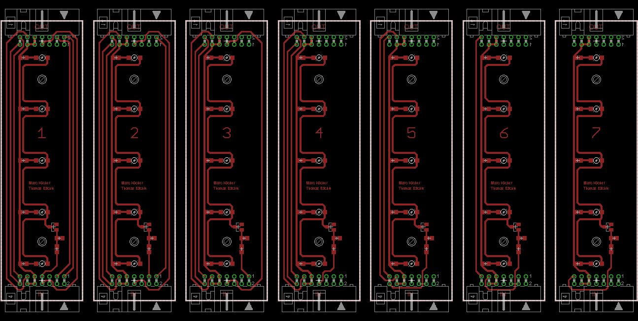

Hier mal die Layouts zum besseren Verständniss.
OMFG ok Widerstände. Verstanden.
Liegt es jetzt nur an der Komprimierung oder sind einige Bauteile nicht angeschlossen? LG Christian
Das ist alles GND und da sind noch 2 Masseflächen die ich weg gelassen hab da die nur verwirren.

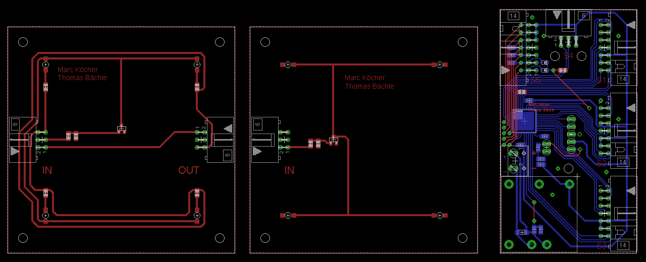

Marc Köcher schrieb: > Hier mal die Layouts zum besseren Verständniss. Das Layout deiner Basisplatine passt nicht zum gezeigten Schaltplan. Am Controller sind viele benachbarte Pins miteinander verbunden, welche im Schaltplan getrennt sind. Es sind disktete Bauteile zu sehen, welchen nur einseitig angeschlossen sind. "-Vout" (Pin 4) des DC/DC ist gar nicht angeschlossen. Statt dessen wurde "+Vin" (Pin 1) mit den Pins 27, 28 und 29 des Controllers verbunden... Weiter habe ich jetzt nimmer nachgesehen....
Marc Köcher schrieb: > Das ist alles GND und da sind noch 2 Masseflächen die ich weg gelassen > hab da die nur verwirren. Scherzkeks... Ohne die Masseflächen macht es keinen Sinn! Poste mal dein Layout mit Masseflächen und in zwei Teilen (Top- und Bottom- Layer separat). Eine geringfügig höhere Auflösung wäre auch wünschenswert.

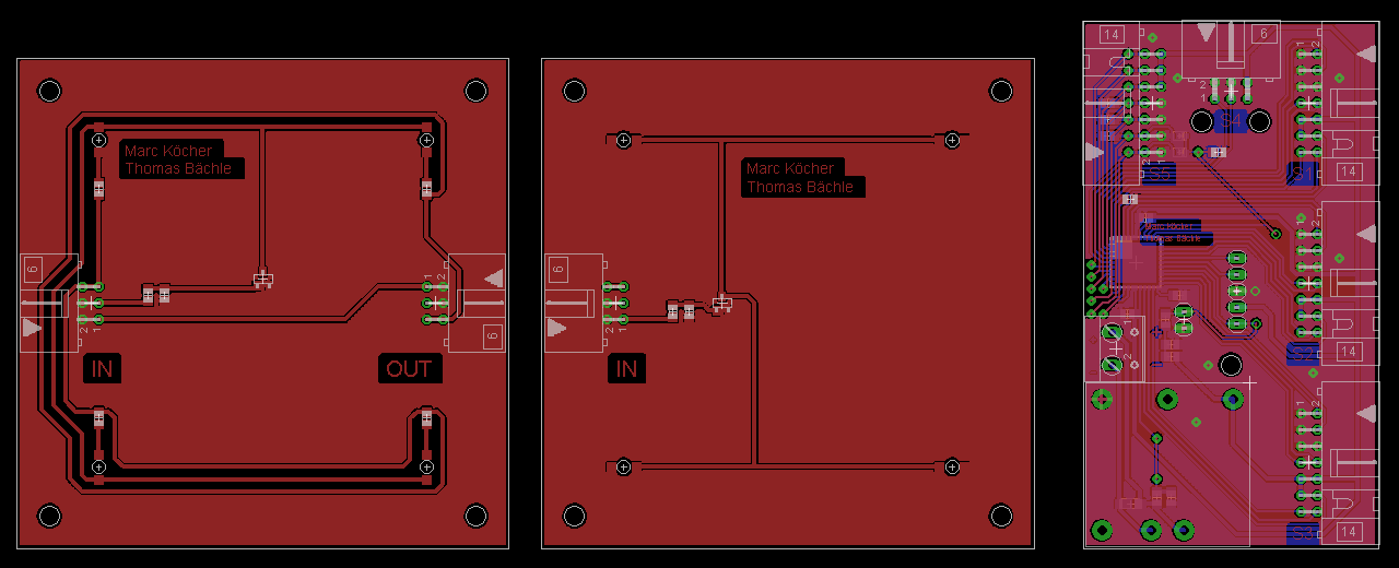

Hier mit massefläche.
Marc Köcher schrieb: > Hier mit massefläche. Magnus Müller schrieb: > und in zwei Teilen (Top- und Bottom- Layer separat). Eine > geringfügig höhere Auflösung wäre auch wünschenswert.

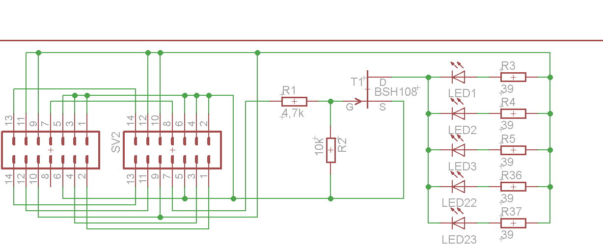

Also ich hab das Problem nun eingegrenzt. Es hängt mit dem Durchsteuern der Mosfets vom µC zusammen. Versonge ich die Basisleitungen der Mosfets direkt von der 3,3V Quelle ziehen sie den Strom den sie ziehen sollen und sind viel heller. Auch die Spannung bleibt stabil. Werden die Basisleitungen vom µC mit 3,3V versorgt, verbrauchen die LEDs nur ein drittel des Stroms, sind viel dunkler und die Versorgungsspannung bricht auf 2,5V ein. Da ich davon ausgehe, dass die Basis des Mosfets keine Leistung benötigt, bin ich überfragt, warum der µC das nicht schafft und warum die Versorgungsspannung einbricht.
#2313033
Hallo Marc, zunächst heißt es bei einem FET Gate und nicht Basis, das aber nur am Rande. Du könntest die Gate-Widerstände mal auf z.B. 100 Ohm reduzieren. 4,7kOhm sind ein bisschen viel, da sich dann ein Spannungsteiler mit dem 10kOhm Pull-Down Widerstand einstellt der dafür sorgt, dass die Gate-Spannung nur noch ca. zwei-drittel von 3,3V beträgt. Abzgl. des Spannungsabfalls am Ausgangstreiber des µC. Das könnte dann erklären, warum die LEDs dann schwächer leuchten als wenn du das Gate direkt mit 3,3V verbindest. Warum die Spannungsversorgung dann jedoch einbricht kann ich dir nicht sagen... Ist es denn so, dass die Spannung um so niedriger wird, je mehr LEDs du einschaltest, oder bricht sie schon bei nur einer LED auf die von dir beschriebenen 2,5V ein? Gruß, Alex
Also ich hab mir das auch schon gedacht und hab die Vorwiderstände schon durch 100 Ohm ersetzt. Dadurch werden die LEDs heller aber nich so hell als wenn die Spannung direkt vom netzteil kommt. Auch bei der Versurgung direkt durch das Netzteil ist der Vorwiderstand vor dem Gate drin. Die Spannung fällt um so mehr ab, je mehr LEDs an sind. Sie sind jedoch alle parallel zueinander.
