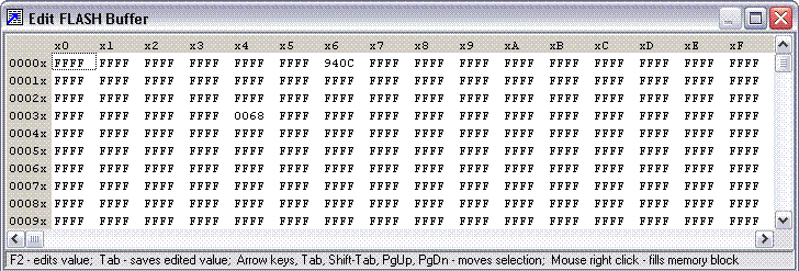

Ich würde gerne einen Bootloader in Codevison schreiben, soweit klappt
auch alles bis auf die Befüllung des "temporary page buffers".
Zum Debuggen möchte ich nur die ersten 2 Words der ersten Page befüllen
und ins Flash schreiben.
#pragma regalloc-        /* Deaktivierung der automatischen Vergabe von Adressen an Variablen*/
register unsigned int    daten                      @0x0002;
unsigned char            PAGE_BUFFER[128]           @0x008A;
register unsigned int    CurrentAdress              @0x0006; //CurrentAdress in Register 6 speichern
#pragma regalloc+        /* Aktivierung der automatischen Vergabe von Adressen an Variablen*/
     PAGE_BUFFER[0]=0x0C;
     PAGE_BUFFER[1]=0x94;
     PAGE_BUFFER[2]=0x68;
     PAGE_BUFFER[3]=0x00;
void DO_SPM(void)
     #asm
     WAIT_SPM:
          in   r16,0x37;            //SPMCR in Register r16 einlesen   37= Address von SPMCR, passt für ATmega32
          sbrc r16,0x01;            //Skip if Bit in Register is Cleared
                                    //The SPMEN bit will auto-clear upon completion of an SPM instruction,
                                    //or if no SPM instruction is executed within four clock cycles. During page erase and page write,
                                    //the SPMEN bit remains high until the operation is completed.
22
          rjmp WAIT_SPM;
23
          out  0x37,r17;           //schreibe in SPMCR-Register und führe aus
24
          spm;
25
     #endasm
26
27
28
29
void RAM_2_TEMP_PAGE(void)
30
31
     CurrentAdress =0;
32
     #asm ("movw r30,r6"); //move  CurrentAddress to Z pointer
33
34
     daten=PAGE_BUFFER[0]+256*PAGE_BUFFER[0+1];
35
     #asm("movw  r0,r2");   //kopiert wert r3+r2 in r1+r0
36
     #asm("ldi r17,0x01");  //If only SPMEN is written, the following SPM instruction will store the value in R1:R0 in the temporary page buffer addressed by the Z-pointer.
37
     DO_SPM();
38
39
     CurrentAdress =2;
40
41
     daten=PAGE_BUFFER[2]+256*PAGE_BUFFER[2+1];
42
     #asm("movw  r0,r2");
43
44
     DO_SPM();
45
46
Meines Erachtens sollte das Programm nun folgendes machen:
1.) z-Pointer auf Adresse 0 setzten
2.) PAGE_BUFFER[0] und PAGE_BUFFER[1] in R0 bzw. R1 übernehmen
3.) R0 bzw. R1 in den "temporary page buffer" ab Adresse 0 schreiben
4.) zPointer auf Adresse 2 setzten
5.) PAGE_BUFFER[2] und PAGE_BUFFER[3] in R0 bzw. R1 übernehmen
6.) R0 bzw. R1 in den "temporary page buffer" ab Adresse 2 schreiben
Wenn ich nun aber nach dem Schreiben der Page den Flash Speicher auslese
stehen die an ganz anderen Adressen. Siehe Anhang Bild1.
Ich versteh einfach nicht was ich falsch mache.
Bitte um Tipps wo der Fehler liegen könnte. Danke

Mark schrieb:
> Meinst du mit Disassembler-Listing dies hier
Ja.
Und da siehst du auch schon, wo der Pfeffer im Hasen liegt.
; 0000 017E      CurrentAdress =0;
  CLR  R6
  CLR  R7
; 0000 017F      #asm ("movw r30,r6"); //move  CurrentAddress to Z pointer
  movw r30,r6
Damit willst du den Z-Zeiger vorbereiten.  Du hast aber die Rechnung
ohne den Wirt, ähem, den Compiler gemacht, denn:
  __GETB1HMN _PAGE_BUFFER,1
  LDI  R30,LOW(0)
  ADD  R30,R26
  ADC  R31,R27
  MOVW R2,R30
; 0000 0182      #asm("movw  r0,r2");   //kopiert wert r3+r2 in r1+r0
  movw  r0,r2
... der zerpopelt dir danach deinen Z-Zeiger wieder für seine eigenen
Berechnungen.
Ich glaube, mit dieser Art Inline-Assembler bist du da aufgeschmissen,
da du dem Compiler nicht genau genug mitteilen kannst, wie sich dein
Assemblercode in die C-Umgebung einfügen soll ("constraining").
Vielleicht kannst du ja eine ganze Funktion stattdessen in Assembler
implementieren und mit dazu linken.
; 0000 0186      CurrentAdress =2;
  LDI  R30,LOW(2)
  LDI  R31,HIGH(2)
  MOVW R6,R30
; 0000 0187      #asm ("movw r30,r6");
  movw r30,r6
Mit ein paar ordentlichen constraints beim Inline-Assembler hätte man
sich auch diese Hin- und Herschubserei sparen können.

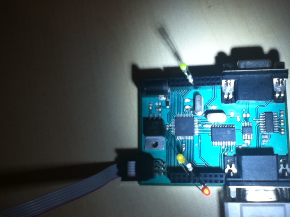

Anbei noch ein Foto meines ersten richtigen Mikrocontroller Projektes.
Bin ja schon ein klein wenig stolz darauf.
Bin selbst gespannt mit welchen Problem ich als nächster komme. (-:
