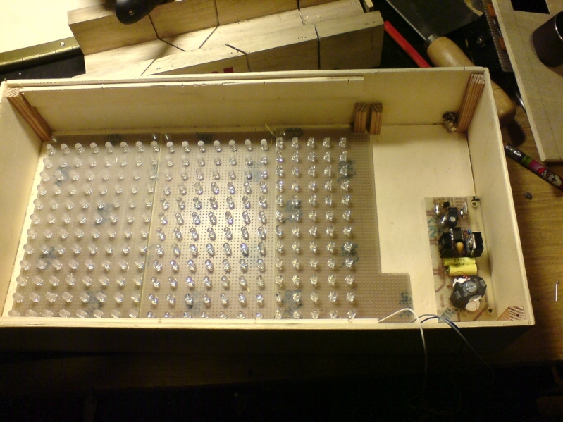

ich möchte ein Belichtungsgerät für Platinen selber bauen. Ich habe an
folgende Diode dafür gedacht:
http://www.conrad.de/ce/de/product/181000/UV-LED-5-MM-230-MCD-20-/SHOP_AREA_26468&promotionareaSearchDetail=005
Ist die dafür geeignet?
Ich will eine normale 100x160 Platine ausleuchten. Wieviele Dioden
braucht man dafür? 20?
Danke...
Richard
von Dario B. (abcd)
Viel zu teuer. Kauf dir einen Sack mit 100 Stck. auf Ebay, und verteil'
die auf einer Fläche von 160x100mm. Funkt prächtig. Musst nur gucken,
dass die Wellenlänge um 400nm liegt.

von Michael Dierken (Gast)
Guten Tag.
Ich habe mir bereits einen LED Platinenbelichter gebaut.
Habe dazu 40mW eBay LED`s 3mm verwendet und 8 x 12 LED`s mit einem
Abstand von 2cm zueinander und ca. 14cm zur Platine.
Super ergebnisse.
Das ganze habe ich in einer Holzkiste aus MDF, die LED`s durch eine
Plexiglasscheibe sodass ich einen leichten Spiegel unten habe.
Die Entfernung habe ich über den Öffnungswinkel der LED`s ausgerechnet
sodass diese relativ gleichmäßig überlappen.
Belichtungszeit liegt bei mir bei 11-13Minuten.
Ich habe eine Mögliche Belichtete Größe von (nicht nachgemessen) 180 x
260mm

von Dario B. (abcd)
Ja, aber wie viele Leiterplatten muss man denn 3 Minuten lang belichten,
bis man auf 5000 Stunden kommt? ;-)
von agp (Gast)
MaWin (Gast) schrieb:
> In der Zwischenzeit wissen wir natürlich, daß UV-LEDs sogar viel
> schneller altern als UV-Leuchstoffröhren:
Hauptsache sie altern gleichmäßig (was sie ja wohl tun oder?). Dann
braucht er nur seine Belichtungszeit mit der Zeit anpassen bzw.
entsprechend verlängern.
Als Punktlichtquellen mit (mal angenommen) geringem Öffnungswinkel
dürften sie zudem in Sachen Unterstrahlung etwaiger Folien/Pergament
etc. wesentlich unkritischer sein als Röhrenbelichter.
Nur beim LED zu LED-Abstand würde ich beim Selbstbau statt pauschal
irgend einen Wert zu nehmen mal besser ausrechnen wie groß dieser zu
sein hat, damit eine ungefähr 50 prozentige Überlappung der einzelnen
Strahlenkegel erfolgt. Das ist schließlich je nach Öffnungswinkel, d.h.
LED-Typ, nicht immer der gleiche (LED zu LED) Abstand.

von Axel R. (Gast)
11-13 Minuten Belichtungszeit? erscheint mir viel...
Ich habe da 3:20Minuten eingestellt. Geht prima.
Anbei ein Bild, wo der Belichter noch nicht ganz fertig war:)
Axelr.

von Axel R. (Gast)
Michael Dierken schrieb:
> Habe die LED`s nicht durch das Plaxi durchleuchten lassen.
> Habe für die LED`s löcher in das Plexi gemacht und die LED`s da drinne
> versenkt (möglich das diese Konstruktion massiv UV Licht abfängt). Zudem
> habe ich 3mm LED`s verwendet.
> Für das Auflegen der Vorlage habe ich eine Scheibe aus einem 1€
> Bilderrahmen zerschnitten, da Plexiglas mit zu Kratzempfindlich ist.
Aah, na denn iss klar.
ich habe 5mm LEDs und jede einzeln mitm Glashaarpinsel stumpf gemacht.
(Man erkennt auf dem Bild, das ich nur die linke Eurokarte gemacht habe
und eigentlich die restlichen noch machen muss). Da meine Platinchen
meist soo klein sind, das auch eine Eurokarte gereicht hätte, habe ich
das noch nicht zu Ende geschliffen - auweia. Aber die gleichmäßige
Ausleuchtung geht wirklich nur, wenn die LEDs mattiert sind.
von Michael D. (etzen_michi)
Ich habe auch mit meinen Glasklaren eine "Super" gleichmäßige
Ausleuchtung (Papier draufgelegt). Man sieht zwar noch ein wenig die
Kanten aber beim Ätzergebnis habe ich da noch nie was bemerkt.
