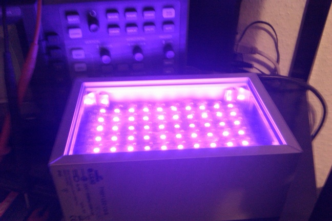

Gast #1944666
ich habe mir, wie bei den Artikeln beschrieben, einen LED Belichter mit
SMD LEDs gebaut. Als Glasscheibe habe ich die Scheibe eines alten
Bilderrahmens mit einer Stärke von ca 1mm verwendet. Die Belichtungszeit
liegt bei ca 6min und mit dem Ergebnis bin ich recht zufrieden.
Allerdings muss ich dabei sagen, dass ich nur Platinen mit einer
Maximalgröße von 160x100mm belichten kann(was für mich ausreichend ist).
Für einen größeren Belichter würde ich eine stärkere Scheibe verwenden!!
Gast #1945051
@uvi ...der Klassiker, ebay! Es sind 70 LEDs auf einer Streifenplatine
aufgelötet, immer 10 in reihe mit einem Widerstand. Die
Versorgungsspannung beträgt momentan noch 35V aus einem Labornetzteil
(3,2V pro LED + Widerstand). In Zukunft wollte ich ein festes Netzteil
mit ca 20V und einer Zeitsteuerung verbauen.
