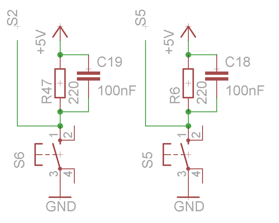

Guten Abend zusammen,
ich habe mein ersten uC Board in Betrieb genommen und möchte nun
Tastenabfragen programmieren.
Dabei habe ich mir Gedanken zur Entprellung der Schalter gemacht.
In meiner jetzigen Schaltung habe ich die Hardwareentprellung so wie im
Bild von irgendeiner bestehenden Schaltung übernommen.
Jetzt frage ich mich aber, die Atmels Atmega 32 haben doch interne
Pullupwiderstände, die ich auch aktivieren kann.
Wie kann ich nun die externen Widerstände sparen und dennoch eine
Entprellschaltung einbauen?
Oder wie würdet ihr das machen?
Viele Grüße,
Matthias.

Du weißt, daß ein Kondensator im Einschaltmoment einen Kurzschluß
darstellt?
Bei Deiner Schaltung kriegt also bei jedem Drücken der MC einen
kräftigen Hieb auf die VCC.
Dieser Efffekt ist auch vom Pollin-Board bekannt und berüchtigt.
Peter

#2306629
Matthias H. schrieb:
> Danke für Deinen Tipp mit dem Kurzschluss. Das habe ich aber noch nciht
> ganz verstanden.
WEnn du den Taster schliesst, wird der Kondensator direkt zwischen Vcc
und GND geschaltet und bildet so erst mal einen Kurzschluss. Und zwar so
lange bis er sich geladen hat.
Und genau das will man eigentlich nicht haben. Denn jeder Kurzschluss,
egal wie zeitlich kurz er ist, hinterlässt seine Spuren in der
Versorgungsspannung Vcc.
Aber wie gesagt: Eigentlich ist das alles gar nicht notwendig.
Softwaremässiges Entprellen funktionert hervorragend und mit den PeDa
Routinen bekommt man dann auch noch ein paar Goodies mit dazu, wie zb
Autorepeat, was besonders bei Eintellsachen, die man mittels
Rauf-/Runter Tasten einstellt, mehr als nur angenehm ist.

Gast #2306704
Mal abgesehen von der Software Entprellung.
Müsste im Schaltplan von Matthias H. die Kondensatoren nicht parallel
zum Taster liegen? So wie ich das gerade sehe, müssten sich die
Kondensatoren gleich nach dem einschalten aufladen und können sich bis
zum ausschalten nicht wieder entladen, wenn sie parallel zum Widerstand
liegen. Außerdem dürfte es doch auch keinen Kurzschluss in der
Versorgungsspannung geben, wenn die Kondensatoren parallel zu den
Tastern liegen.
Oder hab ich gerade 'n Brett vorm Kopf?
#2306712
> liegen.
Doch. Über den Widerstand werden sie entladen. Der Widerstand schliesst
den Kondensator kurz und entlädt ihn so.
> Tastern liegen.
WEnn sie parallel zu den Tastern liegen, werden sie bei Betätigen des
Tasters schlagartig entladen. AUch nicht besser.
Gast #2306728
Okay....aber dann könnte man ja auch einen Widerstand in reihe mit einem
Kondensator parallel zum Taster schalten...sollte dann doch okay sein?
Gast #2306761

Gast #2306772
> Tastern liegen.
Der Kurzschluß besteht aus zwei Komponenten:
1. Spannungseinbruch auf der Versorgungsspannung
2. Kontaktabbrand auf dem Schalter
Letzteren Effekt hast du auch, wenn das C überm Schalter hängt - nicht
schön.

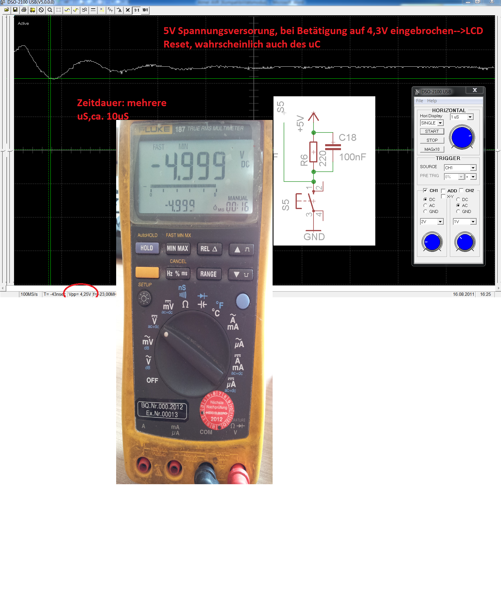

OP #2311918
anbei eine Interessante Messung von der Hardwaretastenentprellung.
Ihr habt mir gesagt, das beim Betätigen des Taster hohe Ladeströme
fließen. Dies habe ihc mit meinem Oszi untersucht und konnte dies mit
dem 100Mega Samples 30MHz ien wenig einfangen.
siehe Bild.
Konnte leider nur nicht an dieser Software den triggerzeitpunkt
verstellen. dAs hatte keine Auswirkungen.
Kann ich mit diesem Messgerät über  eine Einstellung z..B. min max auch
einen Einbruch einfangen? Das gelang mir bis jetzt nicht.
Das scheint mir ein teures und gutes Messgerät zu sein.
Viele Grüße,
Matthias.
Gast #2311961
Das Oszillogramm zeigt aber nur den Ablauf NACH dem Einbruch, das
Ueberschwingen nach oben. Der erste Einbruch duerfte noch schlimmer
aussehen.
Frage an die Profis: Gibt es das mit dem Ueberschwingen nach dem
einbruch oder ist das ein Messfehler?
citb
OP #2311967
glaub ich auch, das das nur der überschwinger ist. kenne mich da aber
noch nicht aus.
hatte leider keine möglichkeit diesen einbruch einzufangen.
vielleicht habt ihr ja noch tipps wie doch
brauche ich andere oszi software? kann ich andere überhaupt benutzen?
viele GRüße
Gast #2311976
> noch nicht aus.
Na die erste sichtbare Auslenkung geht eindeutig nach oben.
Der Einbruch muesste aber nach unten zu sehen sein, der ist
offensichtlich links aus dem Bild herausgefallen.
citb
#2311979
Wie das genau aussieht hängt vom Spannungsregler ab und wie schnell der
nach dem Kurzschluss die 5V wieder herstellen kann und wieviele
Einschwinger der dazu braucht. Zudem hängt das alles noch von den
Kapazitäten ab, mit denen die Spannungsversorgung gepuffert wird, sowie
von den Blockkondensatoren, die zb den µC vor genau solchen Dingen
schützen sollen.
