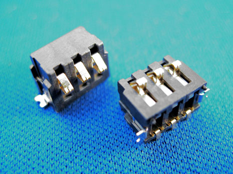

Meine Frage jetzt: Wie kontaktiert man solche Teile am
'professionellsten' und gibt es nicht doch eine ungefährlichere
Alternative? Ich hätte jetzt erstmal an einen qualitativ hochwertigen
Handy- oder Camcorder-Akku gedacht... Aber wie kontaktiere ich die
richtig? Kennt einer von Euch eine Bezugsquelle für Lipo-Akkufächer, wie
es sie z.B. für Mignon-Zellen gibt? Gibt es das überhaupt? Auch die
Variante mit verlöteten Modellbau-Lipos spricht mich - der Sicherheit
halber - nicht so richtig an.

Du könntest ein originales Ladegerät nehmen, die Ladeelektronik
entfernen und das Ladegerät als reines Batteriefach verwenden...

von Michael B. (planlessmichi)
Hallo und vielen Dank für die bisherigen Infos.
Allerdings ist nicht der Laderegler mein Problem (der ist bereits im
GSM-Modul integriert), sondern die Kontaktierung des Lipos und dessen
generelle Befestigung/Fixierung.
Die Idee mit dem zerlegten Ladegerät hingegen finde ich ziemlich gut.
Muss ich glatt mal ein paar Teile suchen, bei denen sich ein geeigneter
Akku fest genug fixieren lässt.

von me (Gast)
Löten.
Bei Modellbaueinzelzellen kann es sein, dass du Alulot benötigst.
Bei Handyakkus einfach an den vergoldten Kontaktflächen anlöten und gut.
Vorteil -> die Akkuschutzschaltung ist schon dabei das Gehäuse schützt
den Akku vor Verletzungen an der empfindlichen Außenhaut.

Was den Handyakku angeht... Das ist ja - neben dem Camcorder-Akku - auch
meine präferierte Lösung. Nur möchte ich im Idealfall den Akku später
ohne Lötkolben auch mal tauschen / ausbauen können. Deshalb wäre es
ideal, wenn ich eben ein Akkufach (mit Kontakten) für einen fertigen
(d.h., mit integrierter Schutzschaltung) Lipo finden könnte...
