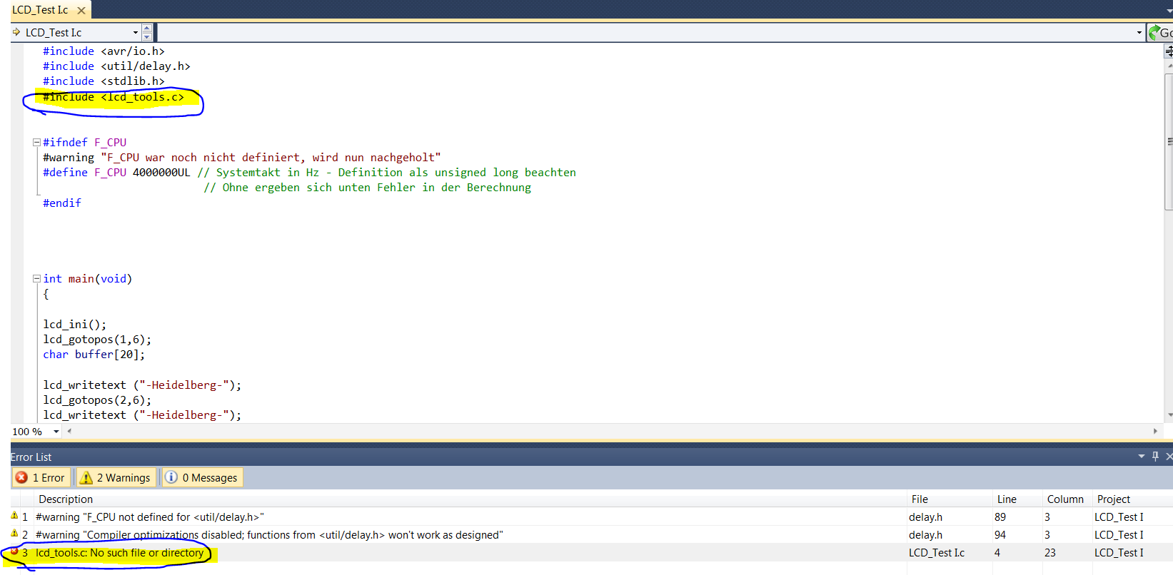

könnt ihr mir bitte sagen wo ich in AVR STudio 5 meine Datei LCD_Tools.h
ablegen soll, damit diese Datei vom Compiler gefunden werden kann.
Ich möchte diese nicht in jeden neuen programmordner hinein kopieren.
Ich möchte eine LCD_tools datei haben, die ich dann auch zentral pflegen
kann.
Irgendwo gibt es bestimmt eine Pfadeinstellung dafür.
Viele Grüße und eine Gute Nacht wünscht Matthias.

Du gibst sie einfach mitsamt dem Pfad an.
#include "c:\projects\tools\lcd\lcd.h"
Und C-Files werden sowieso nicht mittels include eingebunden, sondern
einfach zum Projekt hinzugefügt.
http://www.mikrocontroller.net/articles/FAQ#Ich_hab_da_mehrere_.2A.c_und_.2A.h_Dateien._Was_mache_ich_damit.3F
