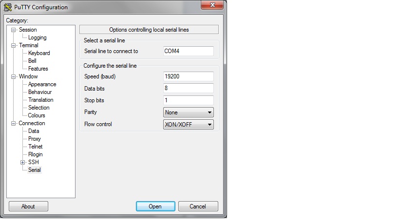

ich möchte Daten vom PC zum Controller senden.
In meinem C++ Programm habe ich folgende Einstellungen vorgenommen:
hSerial = CreateFile("COM4",
    GENERIC_READ | GENERIC_WRITE,
    0,
    0,
    OPEN_EXISTING,
    FILE_ATTRIBUTE_NORMAL,
    0);
dcbSerialParams.BaudRate=CBR_19200; //CBR_57600;
dcbSerialParams.ByteSize=8;
dcbSerialParams.StopBits=ONE5STOPBITS;//ONESTOPBIT;
dcbSerialParams.Parity=NOPARITY;
Leider klappt das Senden nicht.
Mit den Einstellungen, die ich in Putty vorgenommen habe, klappt es. Die
Einstellungen in Putty habe ich per jpg-Datei beigefügt.
Wo liegt der Fehler?
Vielen Dank im Voraus.
Grüße
datatom

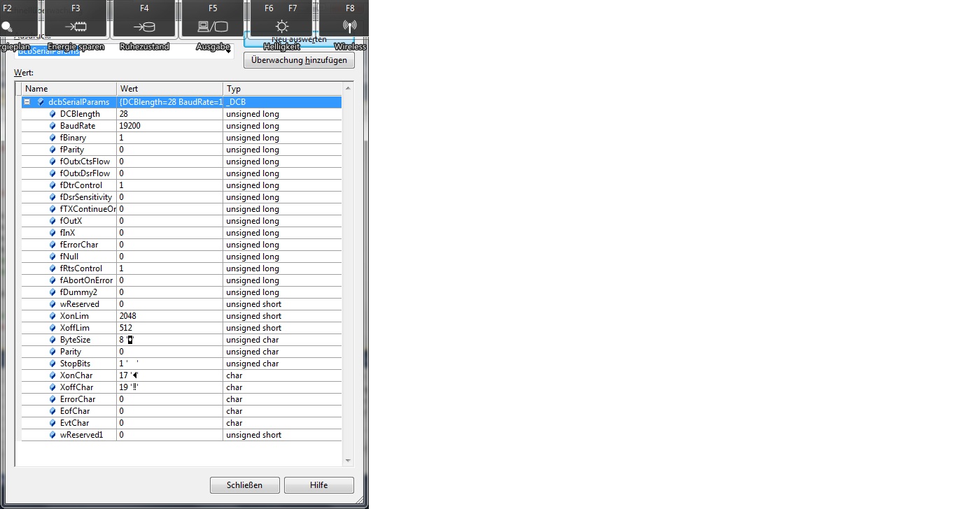

Hier mal eine DCB-Initialisierung, die bei mir zuverlässig funktioniert:
   // BuildCommDCB("baud=9600 parity=N data=8 stop=1",&MyDcb);
   // sscanf(Dialog1.baudrate,"%ld",&a);
   MyDcb.BaudRate=a; /* oder was Anders */
   MyDcb.DCBlength=sizeof(DCB); /* !!! */
   MyDcb.fBinary=1;
   MyDcb.fOutxCtsFlow=0;
   MyDcb.fOutxDsrFlow=0;
   MyDcb.fDtrControl=DTR_CONTROL_ENABLE;
   MyDcb.fDsrSensitivity=0;
   MyDcb.fRtsControl=RTS_CONTROL_ENABLE;
   SetCommState(ComHandle,&MyDcb);
Evtl fehlt dir die DCBlength!
mfG ingo
>    MyDcb.fBinary=1;
> mfG ingo
Hab ich übernommen klappt leider nicht:-(
