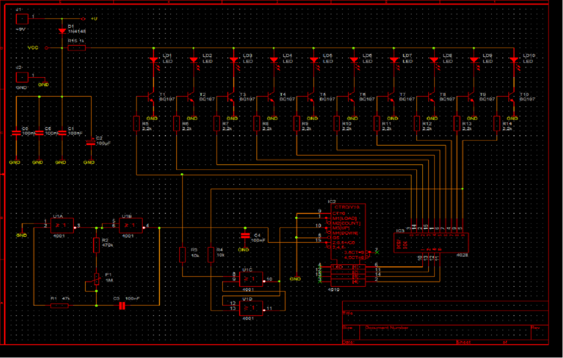

habe selber denn Schaltplan gezeichnet und schon aufgebaut nur leider blinkt nur die erste und die letzte LED. und ich habe keine idee mehr wo der fehler liegen könnte. Der Reset vom 4510 funktioniert. hat jemand eine idee??
Zitat: Bitte das JPG-Format nur für Fotos und Scans verwenden! Zeichnungen und Screenshots im PNG- oder GIF-Format hochladen. Siehe Bildformate
ok hier ein die schlatung als bild
#2307013
Vorwärts/Rückwärts vertauscht ?
#2307019
Auch ich bin der Meinung die Zählrichtung sei falsch. Es sollte helfen PIN 10 vom 4510 auf PIN 11 von U1D zu hängen. Viel Erfolg Hauspapa
aber er zähl jetzt nur in eine richtung aber er muss doch hoch und runter zähler oder?
#2307280
Der Basiswiderstand deiner LED-Treibertransistoren ist 2.2 KOhm. Der 4028 liefert zwar genug Strom um die LED-Treibertransistoren durchzuschalten aber möglicherweiße erreicht er den notwendigen Highpegel für den 4001 nicht. => die Richtungumschaltung spricht nicht an. (Die Notwendigen Input-Pegel und die möglichen Ausgangs-ströme stehen im Datenblatt der jeweiligen ICs). Eventuell musst du die Basiswiderstände der LED-Treiber vergrößern.

mmhh , hab mir inzwischen das Datenblatt eines cd4028b von TI geholt, mit 20kOhm Basiswiderstand (damit also einem Strom von ca. 0.4 mA) erreichen die Ausgänge des 4028 fast VCC und damit sollte die Schaltung eigentlich funktionieren. Sind die Eingänge 3,4,12 und 13 vom 4510 offen ? Wenn ja dann mal auf GND oder VCC legen, bei CMOS soll man keinen Eingang offen (floaten) lassen.
ja sie sind offen aber ich habe es grad ausprobiert bringt auch nichts. der momentane status ist als basiswiderstand habe ich wieder 2,2k reingemacht und bei R9 und R4 mal 20k. er zählt jetzt von LED 10 nach LED 4 und dann bleibt er hängen und es blinken nur noch LED 4 und 5 abwechselnt
setzte ich den pin 7 vom 4510 auf VCC läuft er von LED 1 nach LED 10, setzte ich den pin 7 jedoch auf GND zählt er von LED 10 nach LED 1 aber ein richtungswechsel habe ich immer noch nicht

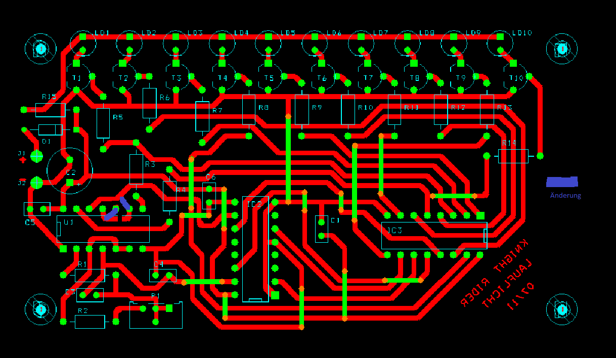

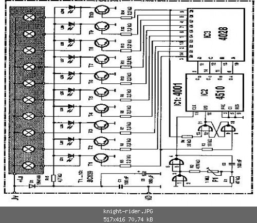

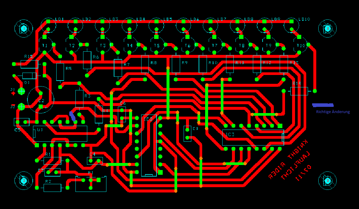

normaler weise müsste es funktionieren da ich als vorlage das knight rider schaltplan benutzte hier auch mal noch mein layout mit Änderung
Yves Hügle schrieb: > ja sie sind offen aber ich habe es grad ausprobiert bringt auch nichts. > der momentane status ist als basiswiderstand habe ich wieder 2,2k > reingemacht und bei R3 und R4 mal 20k. > > er zählt jetzt von LED 10 nach LED 4 und dann bleibt er hängen und es > blinken nur noch LED 4 und 5 abwechselnt

kann geschlossen werden hab denn Fehler gefunden danke für eure hilfe
Yves Hügle schrieb: > kann geschlossen werden hab denn Fehler gefunden danke für eure hilfe Ich denke es würde einige andere interessieren, wie du das Problem gelöst hast. Mfg
im layout habe ich falsch aufgetrennt aus dem 1. problem habe ich das 2.problem erschaffen :-)
hier sind zwei bilder einmal mit der Falschen Änderung (erstes bild) und mit der Richtigen Änderung (zweites Bild) ;-)

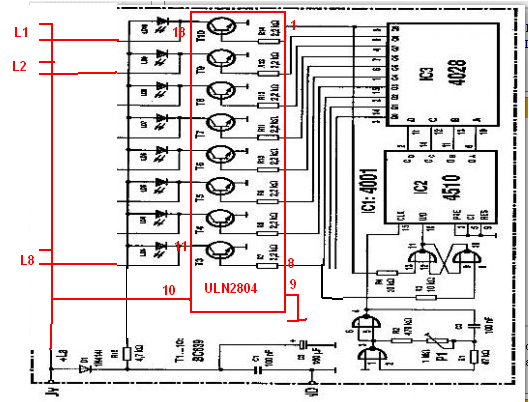

#2310001
...ich würde als Treiber den uln2804 nehmen http://www.reichelt.de/ICs-U-ZTK-/ULN-2804A/index.html?;ACTION=3;LA=444;GROUP=A21E;GROUPID=2921;ARTICLE=22086;START=0;SORT=artnr;OFFSET=100;SID=13TWksMX8AAAIAAFqlyys3fe544d2e72ea354fce892e71fa924a8 statt der Transistoren, das spart Platz und Geld. Dann würde ich noch platz für eine doppelreihige Klemmleiste ansetzen http://www.reichelt.de/Leiterplatten-Anschlussklemmen/AKL-093-06/index.html?;ACTION=3;LA=444;GROUP=D781;GROUPID=3405;ARTICLE=36627;START=0;SORT=artnr;OFFSET=100;SID=13TWksMX8AAAIAAFqlyys3fe544d2e72ea354fce892e71fa924a8 dann kann man schön Kabel anschließen. Ausserdem würde ich die Leitungen für die Richtungsumkehrschaltbar machen, da kann man dann noch ein paar Effekte mehr gewinnen. Wenn du es dann wirklich universell nutzbar machen willst, dann mache zwischen 4028 und ULN einen Steckverbinder und designe 2 Platinen. Dann kannst du die Treiberstufe mit Klemmen später auch mal füp ein uc-Projekt nutzen :-) T.
