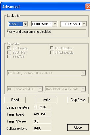

ich aergere mich gerade mit einem Ladegeraet herum. Aus bestimmten
Gruenden muss ich dem Lader eine leicht veraenderte Firmware
unterjubeln. Eigentlich sind nur zwei Bytes geandert.
Das fertige .HEX file habe ich schon. Alles ist fertig verdrahtet und
ich versuche den ATMEGA32 im Geraet mit einem alten seriellen AVR ISP an
COM1 auszulesen. Dazu verwende ich "AVRPROG" aus Atmels AVR Studio 4.
Ich bin Anfaenger und das letzte mal hab ich vor 5 Jahren was mit
Mikrocontrollern gemacht.
Aus dem AVRProg sieht alles gut aus. Er erkennt meinen ISP und ich kann
auf den Mikrocontroller lesend zugreifen. Nur schaue ich mir das
gelesene .HEX file an, sieht das sehr komisch aus
:020000020000FC
:1000000000000101020203030404050506060707B8
:10001000080809090A0A0B0B0C0C0D0D0E0E0F0F28
:100020001010111112121313141415151616171798
:10003000181819191A1A1B1B1C1C1D1D1E1E1F1F08
:100040002020212122222323242425252626272778
Die gleichen Zahlen wiederholen sich sehr haeufig, das heruntergeladene
.HEX file mit der kleinen Aenderung sollte zu 99% mit den gelesenen
uebereinstimmen, das ist hier aber nicht der Fall. Mein ausgelesenes
scheint Datenmuell zu sein.
Hat das was mit den Fuses oder irgendwelchen Einstellungen zu tun? Was
mache ich falsch??
Gruss
Holger

OP #2307337
Was den uC angeht bin ich mir sicher, hab ATMEGA32 auf dem chip
abgelesen. Ausserdem steck er in allen Ladegeraeten diesen Typs.
Meine Vermutung ist, das durch dieses "Lockbit" ich nur Gemuese
rauslesen kann. Vermutliich muss ich nen "Chip Erase" durchfuehren, was
auch die Fuses zuruecksetzt. Dann ist er blank und ich kann die neue FW
reinbraten.
Kann das so stimmen?
Gruss
Holger
#2307342
Holger B. schrieb:
> Keine Ahnung. Das koennte eine Art "Kopierschutz" sein?
Da steht doch alles. Verify disabled.
Bei einem Verify macht man nichts anderes, als das Programm auszulesen.
Und dann wird auf dem PC verglichen.
Ist die übliche Vorgehensweise. Wenn schon einer das Gerät nachbaut,
soll ihnen wenigstens keiner auch noch das Programm klauen.
Holger B. schrieb:
> will halt
> nur sicherstellen, das ich keinen Muell da reinflashe.
Was willst du da machen? No risk no fun.
Genau richtig.
mfg.
