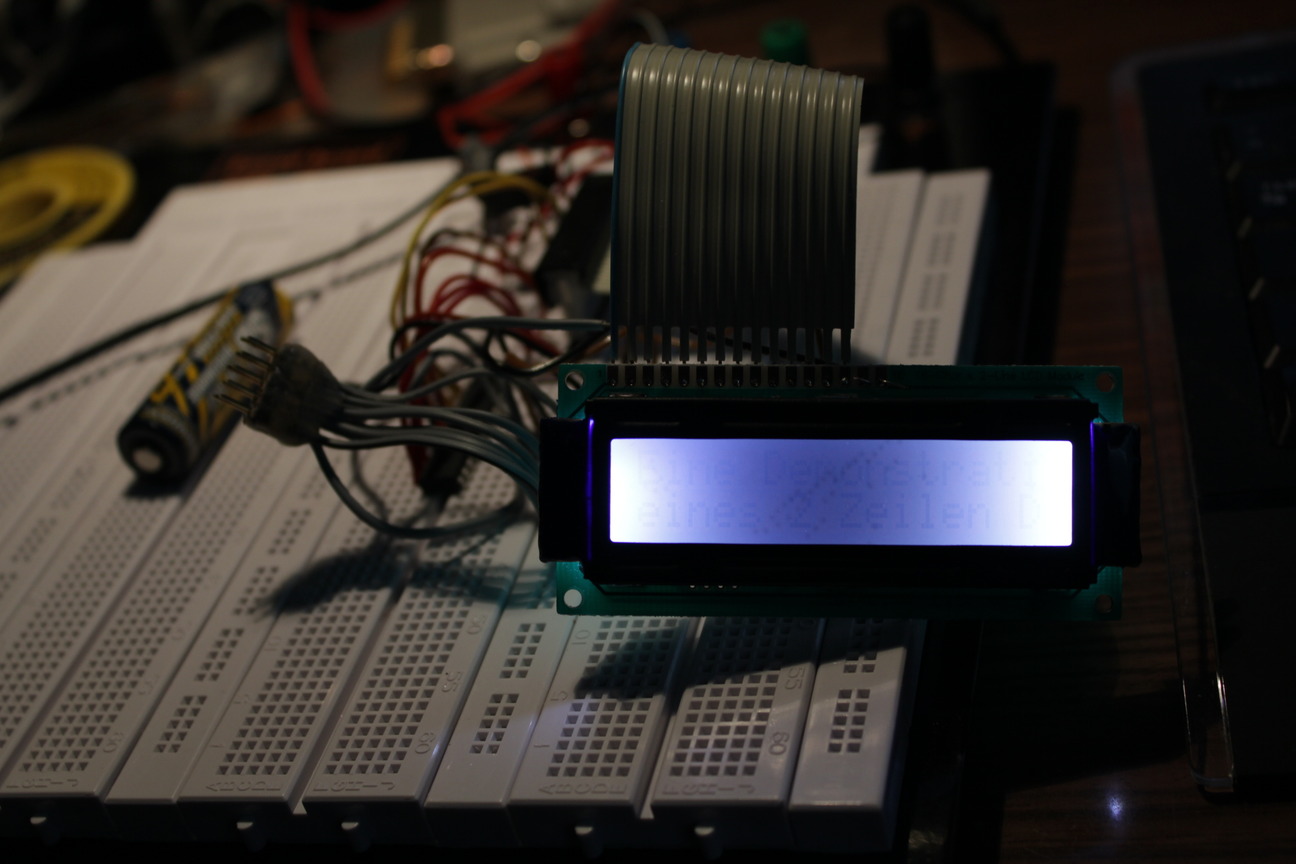

Hi habe hier ein 2x16 Dot Matrix LCD.
Leider ist bei 5V Versorgung, und 0V am Kontrastpin Vo das Display nur
von schräg oben lesbar!
Genau von vorne betrachtet habe ich einen zu schwachen Kontrast.
Wenn ich mit Poti Richtung VDD drehe wird er noch schwächer.
Kann ich irgendetwas tun, um es auch von vorne Betrachtet lesbarer zu
machen?
LG Alex

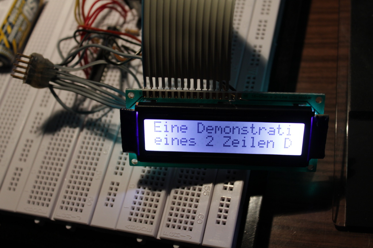

Anbei ein Foto von dem Display, es ist ein
Sumijo SMJ-1602 Rev.A von Pollin.
Die Hintergrundbeleuchtung hab ich nachträglich selber eingebaut, darum
die Hotspots an den stirnseitigen Led-Einstrahlstellen!
Der Trick mit der Batterie hat tatsächlich funktioniert, bekomme bei
-1,3V einen deutlich besseren Kontrast bei 12.00 Uhr betrachtung...
Wie mach ich das jetzt am simplesten dauerhaft?
