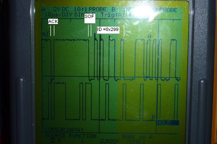

Hallo!
Also ich habe ein Oszilloskop, damit sehe ich erstmal wenn am Bus die
nachricht gesendet wird.
und dann überprüfe ich es noch mit einem CAN "Monitor" der LEIDER nur im
listen mode laufen kann, also definitiv kein ACK erzeugt.
Bist du nun also der Meinung, dass das nicht an dem fehlenden ACK liegt,
oder verstehe ich dir hier falsch?
mfg
Franz

Es kommt kein ACK, mit nur einem Byte Länge kann ich es noch gut am Oszi
ablesen.

Ich werde das ganze mal ans Auto hängen, mit einer ID die definitiv
nicht vergeben ist, dann kann ich am Oszi ja sehen wie oft er es
aussendet, und wenn die Annahmen stimmen, sollte er ja dank des
erhaltenen ACKs von einem der ECUs nach einem mal senden aufhören.
Danke
mfg
Franz

Ich habe das ganze jetzt ans Auto gehängt, es soll folgendes machen,
gleich nachdem er etwas von der ID 0x201 empfängt, sendet er mit der ID
0x299 etwas aus. Soweit funktioniert das auch, ABER! schaut euch bitte
mal den Anhang an.
Das ausgesandte, ist nie auf dem BUS zu sehen. Obere Kurve = Tx vom AVR
/ MCP2551 untere Kurve = Rx vom AVR / MCP2551
Eigentlich sollte ja, wenn alles passt die beiden Kurven gleich sein,
wenn der AVR etwas aussendet, ist aber absolut nicht, obwohl hierfür
eigentlich kein Grund ist oder?
Danke!
mfg
