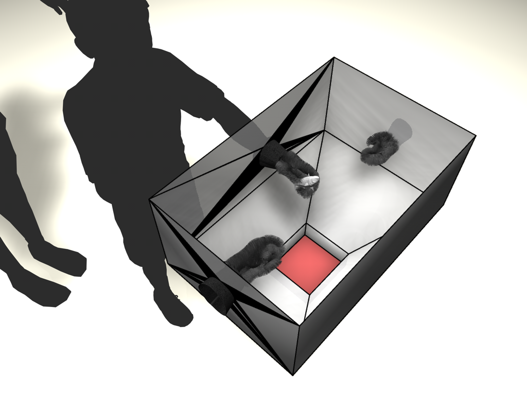

Hallo an alle Magnet-Profis,
ich würde gerne folgendes Spiel für eine öffentliche Daueraustellung
bauen:
Eine Kiste (ca. 100x40x70cm) hat 3 runde Öffnungen an denen Handschuhe
befestigt sind (ähnlich einer Glove-Box, wie man sie aus Biochemischen
Laboren kennt). Der Besucher kann seine Hand durch eine der Öffnungen in
den Handschuh und damit in die Box stecken. In der Box ist ein Gummiball
(ca. Faustgroß) der einen ferromagnetischen Kern hat.
Was nun passieren soll:
Der Gummiball soll dauerhaft in der Box hin und herspringen, so dass der
Besucher den Ball blind mit seinem Handschuh fangen muss. Der Ball soll
gerade so schnell sein, dass man ihn noch fangen kann und dass er beim
Auftreffen auf eine Hand keine Schmerzen / Verletzungen verursacht.
Mein Ansatz:
Durch Elektromagnete auf jeder Seite der Box wird innerhalb der Box ein
Feld erzeugt, das durch einen Mikrokontroller in seiner Stärke und
"Richtung / Gewichtung" zufällig variiert wird, so dass die Kugel hin
und her "fliegt". Sie darf auch gerne auf die Ränder der Box auftreffen,
sollte aber keine große Wucht haben und keine lauten Geräusche
verursachen.
Meine Fragen:
1. Ist das aus magnetischer Sicht möglich?
2. Ist das aus Sicht der Steuerung möglich (da sehe ich eigentlich kein
Problem)?
3. Kann man die Box so schirmen, dass das Magnetfeld außerhalb keine
Probleme macht (Herzschrittmacher etc.)?
4. Ist soetwas mit einer leichten Kugel und relativ schwachen Magneten
ohne jedes Verletzungs- / Sicherheitsrisiko realisierbar, oder braucht
man da "mehr Power"?
5. Was bräuchte ich für einen einfachen Prototypen, was würde sowas im
Eigenbau kosten?

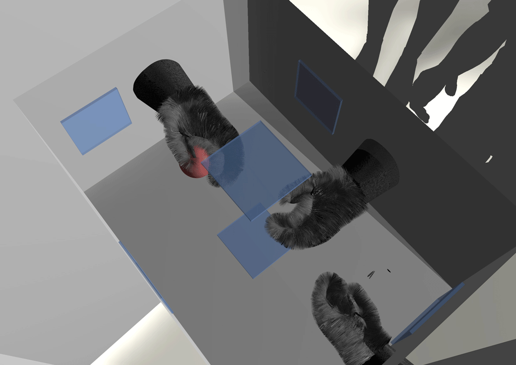

Anbei noch eine erste Visualisierung der Idee.
(Die blauen Platten sollen die Elektormagneten symbolisieren; Die rote
Kugel gilt es zu fangen; Die Handschuhe haben "Haare", aber das ist für
die techn. Umsetzung unerheblich;)
Vielen Dank für eure Meinung!
Schöne Grüße,
Matthias
P.S. Bin Designer, kein Techniker, bitte also zunächst nur um eine
erste, leicht verständliche Einschätzung der Idee.

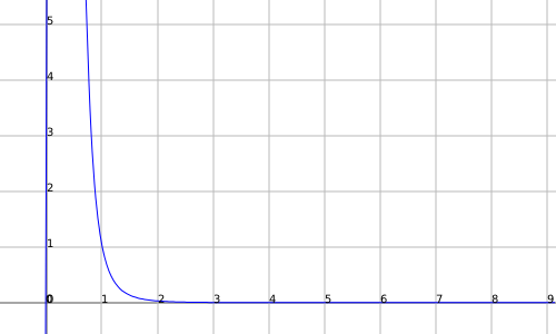

Bernd K. schrieb:
> Will man eine Reichweite von 1 Meter haben, braucht man also
> einen Magneten mit rund 2 Meter Durchmesser.
Ok, das war mir nicht bewusst.
Ich hatte das Bild eines Magnetischen Schrottkrans im Kopf, der ja
mühelos mehrere Tonnen hebt. (z.B
http://fotowettbewerb.hispeed.ch/original/533033/da_wird_entladen/schrott_kran_krananlage_metall_industrieanlage_magnet_magnetkran.jpg
Hätte deshalb niemals gedacht, dass es so schwer ist, ein Objekt mit -
sagen wir mal 150 - 200g - über eine Distanz von - reduzieren wir es mal
auf 50cm - magnetisch anzuziehen...

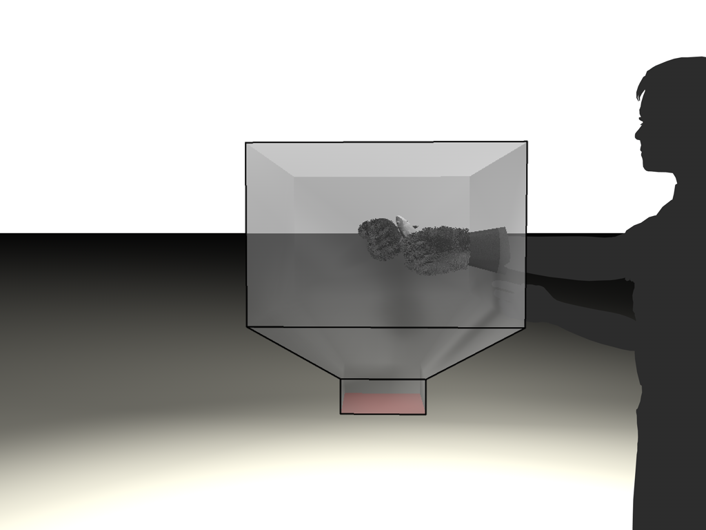

Ok, wenn das nicht geht, muss ich eine andere Lösung finden. Es gibt da
sicher was einfacheres...
Stellen wir uns einen 12cm-Gummifisch statt der Kugel vor: Wie schaffe
ich es, dass der Gummifisch über Monate bzw. Jahre hinweg (zumindest
tagsüber) in dem Kasten herumzappelt und springt?
Ohne dass er an einem Kabel / einer Schnur hängt, die abreißen könnte?
Der Zappelfisch soll seine Energie also irgendwie von außen bekommen.

Achja, doch nochmal zum Thema Magnet:
Ginge es denn mit weniger Energie wenn man nur die Bodenplatte der Box
mit einem Elekromagneten versieht, der das Objekt in gepulsten
Zeitabständen immer wieder von sich abstößt und dadurch nach oben
katapultiert? Oder wäre auch dafür ein Monster-Helium-Magnet nötig? Das
Objekt würde dann ja kurz immer wieder direkt auf dem Magneten liegen...
Ansonsten bleibt mir wohl nur noch eine mechanische Lösung im Boden
(nach unten habe ich genug Platz, über 1,20m), in Richtung Katapult oder
Bumper (danke an Harald für den Tipp) ...
Eine Gebläse-Lösung erscheint mir noch aufwändiger.

Physik Unterstufe...
Nimm zwei etwas stärkere Neodyn-Magnete. Die bekommst du kaum
auseinander, aber ab 5cm ist die Kraftwirkung nicht mehr spürbar.

Anbei zwei Skizzen, die den neuen Aufbau grob zeigen: Im unteren Bereich
(rote Fläche) würde die Schleuder-Mechanik eingebaut werden, den Rest
erledigt die Schwerkraft.
Vielen Dank für Vorschläge hierzu!

Matthias L. schrieb:
> Für die mechanische Lösung brauche ich also
> einen "Bumper",
Du weisst, wie die Bumper beim Flipper funktionieren? Sie köönen
die Metallkugel nicht hochschleudern, sondern nur waagerecht wieder
wegstossen; sie sind aber rundherum (360°) empfindlich. Es muss
Metall sein, weil dieses den Kontakt schliesst
> eine kleine Schleuder,
Ja, sowas könnte man mit einer Feder lösen, die über einen Exenter
bzw. eine kreisförmige schiefe Ebene gespannt wird und die Feder
nach einer Umdrehung freigeben. Das könnte entweder dauernd durch-
laufen, oder...
> bei Kontakt des Fisches (=Kugel) selbigen wieder
> nach oben schleudert.
Kontakt ist schwierig; einfacher wäre eine Lichtschranke.
> Jemand eine Idee, wo ich ein solches Katapult-Bumper-Bauteil herbekomme,
> das bei Kontakt auslöst?
Der Bau ist sicerlich auch mit Hobbymitteln zu machen; fertig wirst
Du das aber wohl nicht bekommen.
> Und das vorallem kein Prblem damit hat, am Tag 10.000 mal auszulösen und
> das über Jahre hinweg, ohne große Wartungsprobleme?
Einen Tropfen Öl sollte man einer solchen Mechanik ab und zu schon
gönnen...
Gruss
Harald

Die Magnetlösung ist sowas wie Levitation für Fortgeschrittene. Warum
man eine Regelung braucht, kannst du dir ganz einfach vorstellen. Nimm
einen Magneten und ein ferromagnetisches Stück und führe die aufeinander
zu und denk dir mal die Kurve "Kraft über Abstand". Sollte man den
Formeln trauen, die ich (s.o.) gefunden habe, dann kannst du im Anhang
mal eine Funktion die der Kraft proportional ist sehen. Das ist übrigens
noch im Vakuum - wird also noch schlimmer.
Dann zeigt sich die Problematik - während die Kugel noch weit weg ist,
brauchen wir heftigen Magneteinsatz, um sie kontrollieren zu können,
während wir die Kräfte massiv reduzieren müssen wenn die Kugel in
Magnetnähe kommt. Ansonsten knallts die Hand des Ausstellungsbesuchers
samt Kugel gegen die Wand der Box.
OP
Ok, das hab ich jetzt verstanden ;-). Danke für die Hintergrundinfos!

Wenn man den Boden Trichterförmig ausgestaltet, evtl. auch mit mehreren
Trichtern, dann könnte man am Boden der Trichter jeweils Hubmagneten
unterbringen, die einen Stift schnell herausschieben und damit das
Objekt wieder in die Luft bringen. Ich bin nicht ganz sicher, wie groß
die dann sein müssten, evtl. ist das auch wieder unpraktikabel, aber
evtl. lohnt sich da mal ein Versuch.
Viele Grüße,
        Simon
