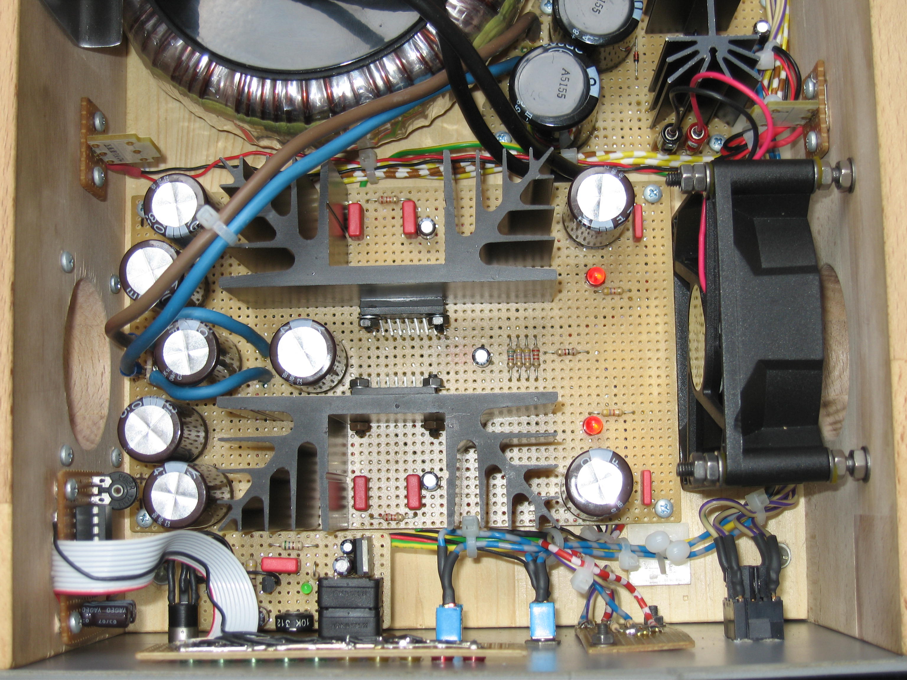

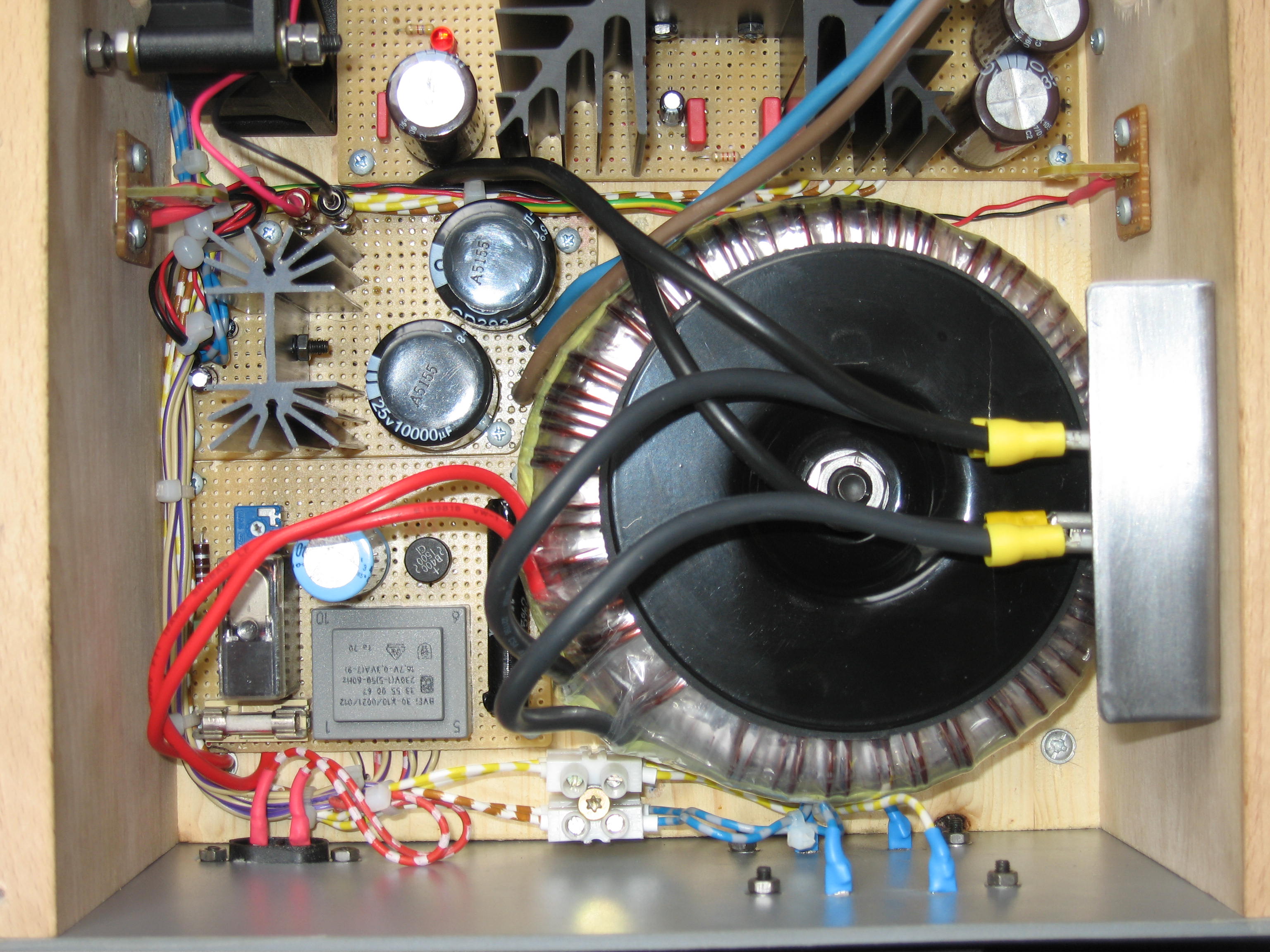

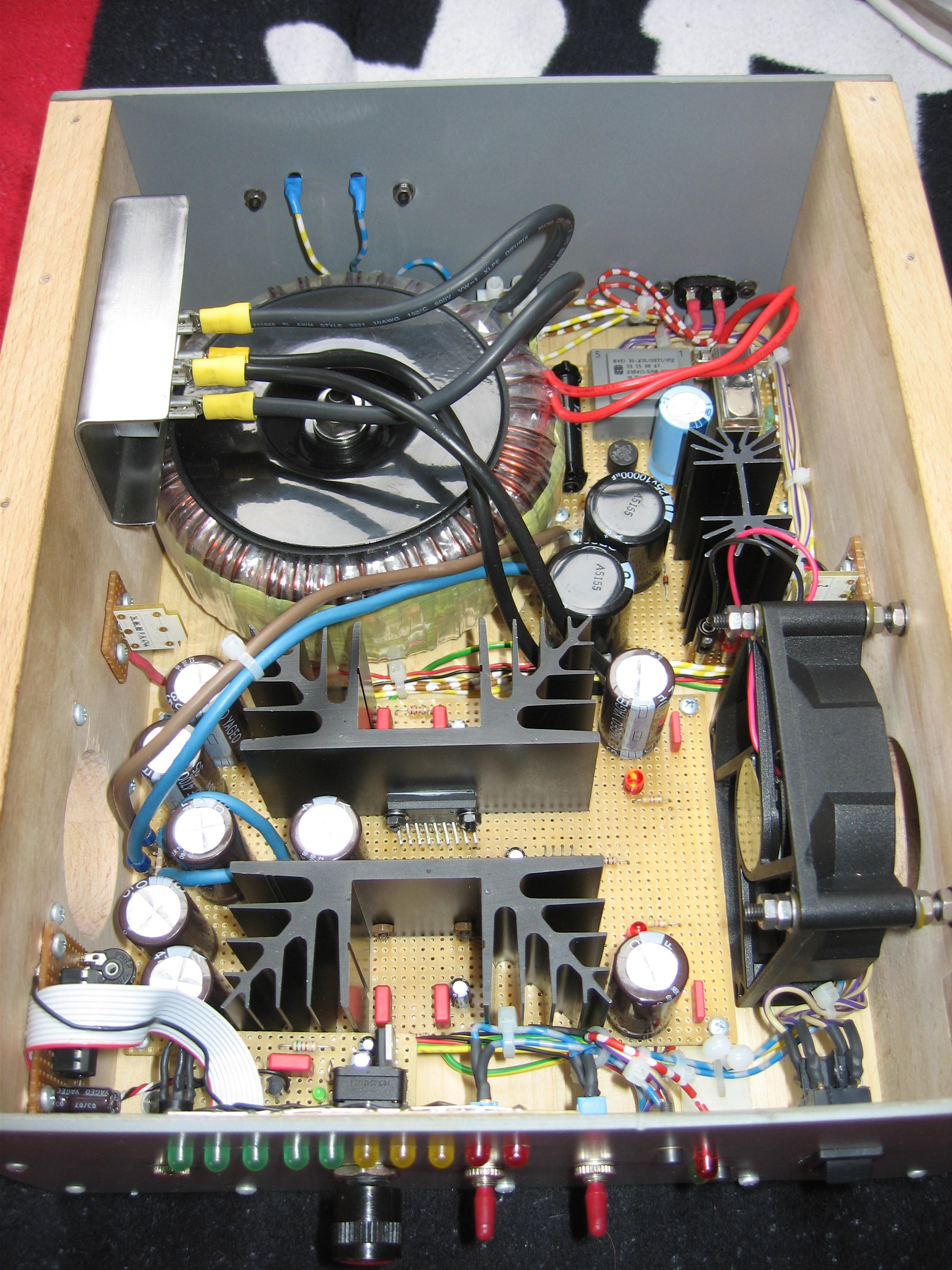

von Benjamin R. (freak90)
Okay hier ein paar Bilder :

von Ina (Gast)
Mir fallen ein paar Sachen ein:
1. Hast du an der Ausgangswicklung des Trafos überhaupt eine Sicherung?
2. Hast du eine sternförmige Masseführung? Die sternförmige Masseführung
mußt du auch auf der Verstärkerplatine umsetzen. Auch die Bauteile
selbst können Teil einer Brummschleife sein. Du darfst einfache keine
Schleifenflächen haben, in denen Brummspannungen induziert werden
können.
4. Hast du alle Leitungen, in die Brumm magnetisch einstreuen kann
verdrillt? Schau mal z.B. die Kabel zu den Lautsprecherklemmen: Du
ziehst sie auseinander, um sie an den Pins festzulöten. Genau dort
strahlt jetzt dein Trafo magnetisch ein und induziert eine
Brummspannung.
5. Auch abstrahlende Kabel solltest du verdrillen. Das betrifft vor
allem die Kabel, die zum Trafo und zum Gleichrichter gehen.
6. Du hast auch noch mal bei den Verstärkerchips große Entkoppelcaps
plaziert. Das ist ungeschickt, da sich jetzt die 100Hz-Ladeströme auf
einen größeren Kreis ausdehen und an ungeschickt gewählten Massepunkten
Brummspannungsabfälle erzeugen können. Das wäre dann also Brumm, der
garnicht magnetisch vom Trafo kommt, sondern von den
Gleichrichterladeströmen. Du kannst ihn vom magnetischen Brumm leicht
unterscheiden, weil das ein 100Hz Brumm ist, im Gegensatz zum
magnetischen 50Hz Brumm.
7. Trafos erzeugen auch Brumm über Streukapazitäten. Dieser Brumm läßt
sich leicht durch eine Abschirmung, die mit der Signalmasse verbunden
ist, beheben. Platziere doch mal eine solche Abschirmung zwischen Trafo
und dem Rest der Schaltung.
8. Ein 200VA Trafo sollte in keinem Fall so dicht neben einer
Verstärkerschaltung angeordnet werden, weil sogar mit einem sehr guten
Layout Brummschleifen nicht 100%-ig vermieden werden können. Du könntest
deinen Verstärker retten, indem du den Trafo und die
Gleichrichtersektion aus dem Verstärkergehäuse verbannst und ihnen ein
getrenntes Gehäuse spendierst.

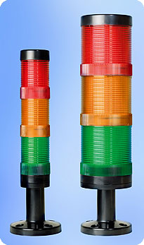

Sag mal betreibst du immer LEDs ohne Vorwiderstände?
Ralph Berres
Nee wieso wo hab ich ne LED ohne Vorwiderstand ?
von Ralph B. (rberres)
Wenn ich mir dein Gesamtschaltbild anschaue, in der Beleuchtung mit den
8 in Reihe geschalteten LEDs oben rechts?
Ralph Berres
Das ist ein LED-Modul mit 8 SMD LED´s ,das wird mit 12V betrieben , es
wird in diesen Signallampen eingesetzt
Klar !! ohne interne Vorwiderstände oder Konstantstromquelle.
Das kannst du deiner Oma erzählen. LEDs haben wie Dioden eine
Schwellenspannung und eine exponentielle Kennlinie. Ohne den Strom
konstant zu halten würde bei einer kleinsten Spannungsänderung oberhalb
der Schwellenspannung der Strom exponentiell ansteigen. Der LED ist dann
keine lange Lebensdauer beschert.
Ralph Berres
Ich weis ja nicht ob du diese im Bild gezeigten Signalleuchten
verwendest.
Diese werden mit Sicherheit eine Kontstantstromregelung eingebaut haben.
Fakt ist jedenfalls das das Scahltbild, wie du es gezeichnet hast, so
nicht funktionieren wird. Da nützt auch ein Konstantspannungsregler
nicht.
Ralph Berres

von Peter ⛄ W. (Firma: Huddel und Brassel Ltd.) (jaffel) Benutzerseite
Habe ich garnicht drauf geachtet das Du nur einen Kanal speist. Aber um
das umzubauen ist es doch schon etwas mehr als ein "geringer" Aufwand.
Natuerlich klingt es anders, Dir fehlt doch jetzt die ganze linke
Haelfte. Oder hast Du ein echtes Mono Signal am Eingang ? Steht ja nur R
dran.
Bisschen durcheinander das Ganze, wie kommt man denn auf solche Ideen ?
Wenn Du es auf Stereo umbauen willst, dann mache gleich alles komplett
neu. Geaetzte Platine mit Sternmasse.
Ich habe ja zwei TDA 1562 und beide bekommen nur das rechte Signal zum
verstärken , der linke Kanal wird nicht verwendet .
Ich habe ja geschrieben dass es nicht funktioniert hat mit beiden
Kanälen . Aber jetzt hab ich herausgefunden warum es nicht funktioniert
hat.
Ich müsste nur nen 2. vorverstärker bauen .
"Nur" ist gut. Aber klar, mach doch. Ich wuerde es tun. Aber wie gesagt,
diesmal dann vernuenftig auf einer geaetzten Platine.
Auch die wird wieder Probleme machen, aber so ist es nun mal, ein
Verstaerker wird nie fertig.
Z.B. der Luefter. Was soll sowas ? Da gehoert ein fetter Kuehlkoerper
ran.

Ich habe mir das Schaltbild eben nochmal angesehen, wieso greifst Du die
Spannungen direkt nach dem Gleichrichter ab und nicht hinter der
Glaettung ? Liegt zwar Parallel, aber sowas macht man doch nicht.
Siebelkos sind auch keine da. LC Kette ist da eigentlich ein Muss.
Immerhin hat so der Luefter eine saubere Gleichspannung und ist prima
gepuffert.
Meiner Meinung nach haben solche Dinge wie Luefter, Beleuchtungen,
VU-Meter und so Zeugs in einem Verstaerker nichts verloren. Wozu auch,
Kuehlkoerper kann man leicht aussen montieren oder man nutzt den
Kamineffekt. Bisschen rechnen muss man dann schon, dafuer hat man aber
deutlich weniger Stoerquellen.
Von den Bildern her wuerde ich sagen die Kuehlkoerper koennten so gerade
ausreichen, wenn man sie frei stehend einbaut. Also sie nicht auf die
Platine montiert sondern frei aufhaengt und so den Kamineffekt nutzen
kann. Dann kann der Luefter raus.
Auch der 7812 fuer die Beleuchtung. Spielkram der Strom kostet und
unnoetig Waerme produziert. Ich will Musik hoeren, nicht gucken.
Auch der Trafo ist fuer die 2x70W unterdimmensioniert. Die Kuehler
sollten das also schaffen.
von Michael D. (mike0815)
hmm, wieso sind da überhaupt 2 Regler 7812 drinnen?
Die LED's und den Lüfter sowie die Vorstufe, wird der eine ja wohl
packen.
Der 2.Regler verbraucht nur unötig Engergie.
34000 müf sind ja eine Menge Siebung.
Wenn du schon dabei bist, würde ich noch über eine
Spannungsstabilisierung für die TDA's nachdenken! Da kann man noch
einiges an Leistung heraus holen, wenn die Spannung stabil bleibt.
s das rechne mal nach...
Wie schon oben geschrieben, da kann man noch einiges aendern, z.B. den
ersten Trafo komplett weg lassen. Aber er hat sich nun mal so beholfen
und es funktioniert ja auch.. Besser machen kann man immer was, auch die
"Profigeraete" haben so ihre Tuecken.
Spannungsstabilisierung bringt garnichts, wozu soll das gut sein ?
Ausserdem ist der Trafo zu klein, wenn er auf die 2x70W geht, Leistung
ist also nichts rauszuholen.
> verwendest.
Benjamin R. schrieb:
> Ja da war mal elektronik drinne Widerstände und ein Gleichrichter aber
> das ganze hab ich ausgebaut , ich verwende rein nur die Platine mit den
> LED´s Punkt
> Hier hast du nochmal das Bild auf dem die Beiden Module zu erkennen sind
> rechts und links an der Seitenwand festgeschraubt.
Daraus geht eindeutig hervor, das der TE die Konstantstromquellen
ausgebaut hatte, und vorher welche drin waren.

Ich hab gerade nochmal genau nachgeschaut . Dieses Modul war für 24VAC
ausgelegt und es sind tatsächluch immer 4 LED´s in Reihe . Hab nochmal
was gezeichnet . Brauch ich jetzt einen Widerstand für alle 8 LED´s oder
zwei für jeweils 4 LED´s ?
> So richtig ?
Ja so ist richtig !.
Jetzt stellt sich nur noch die Frage, wie vier LEDs es solange überlebt
haben, ohne Vorwiderstand an 12V zu hängen...

24VAC??? Da mußt du aber einiges an Bauteilen entfernt haben, LEDs mögen
keinen Wechselstrom, da muß noch etwas gleichrichtendes gewesen sein...
Halte dich an die Berechnungen von Ralph Berres, die LEDs werden dir es
mit einer langen Lebensdauer danken!!!

Jap ein Gleichrichter war auch noch drin und paar SMD Wiederstände ,
aber bis jetzt hat´s auch ohne dieses ganze Zeugs funktioniert . Hab
aber gerade noch 4 220 Ohm Widerstände reingebastelt zur sicherheit .
Genau das hier wars  , nur eben grün:
http://www.voelkner.de/products/123279/Werma-Led-Lampe-Ba15d-24v-Blau.html
boahhh, ich fasses nicht...du hast dafür eine 46 Euro Lampe geopfert???

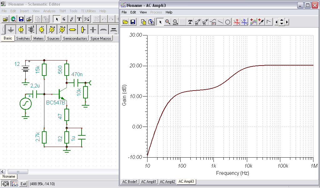

von ArnoR (Gast)
Benjamin, bist du sicher,  dass du so einen Frequenzgang für einen
Audiovorverstärker haben willst?

Ich habe dieses Modul nicht gekauft da wären mir die 46€ doch zu schade
, hab das Ding aus der Firma da haben wir hunderte rumliegen als Ersatz
für Maschinen .
Sorry aber mit diesem Diagramm kann ich absolut nichts anfangen.

von Ina (Gast)
Er besagt, daß der Vorverstärker die mitteleren und tiefen Frequenzen
viel leiser überträgt als die hohen. Wünschenswert wäre eine gerade
Linie zwischen rund 20Hz und 20kHz.
Wo hast du denn den Schaltplan für den Vorverstärker her?

von Ina (Gast)
>Den Schaltplan hat mir mal jemand aus einem anderen Forum erstellt, hab
>dann die Bauteilewerte an die 12V Versorungspannung angepasst.
Da ist Ce aber 1000µF und nicht 1µF!!
Echt ?? sollte cih das noch ändern oder macht das keinen großen
Unterschied ?
von Ina (Gast)
Macht einen riesen Unterschied!
Was ändert sich dadurch ? Das Schwingungsverhalten ?
von Wissender (Gast)
> Was ändert sich dadurch? Das Schwingungsverhalten?
Der Frequenzgang bei niedrigen Frequenzen. Der (Vor-)Verstärker sollte
von ca. 20Hz bis 20kHz konstante Verstärkung haben.
Siehe Beitrag von ArnoR (Frequenzgang; Fenster rechts); dieser momentane
Verlauf von deiner Schaltung ist für HiFi-Systeme indiskutabel ...
Er hätte mit korrektem Kondensatorwert einen weitgehend geraden Verlauf
im genannten Frequenzbereich bei ca. 20dB Verstärkung.
Ah okay dann tausch ich den Elko noch aus ;-)
