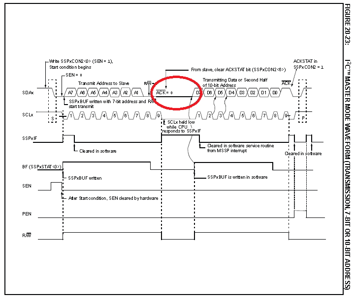

ich betreibe einen PIC18f47j53 im Master I2C um den TMP112
(Temperatursensor)anzusteuern.
Meine I2C Frage: Warum wird SDA nach dem ACK auf high gezogen (siehe
Bild)? Ist das ein Fehler meiner Programmierung? Eigentlich bestätigt
der TMP112 doch mit einem "LOW-ACK".
Mein Code:
  SSPCON2bits.SEN = 1;              //Bus übernehmen
  while(SSPCON2bits.SEN);
  SSP1BUF = adress;
  while(SSP1STATbits.BF);
  while(SSP1CON2bits.ACKSTAT);
  while(SSP1STATbits.R_W);
  while(!(PIR1bits.SSP1IF == 1));          //wait until bus is free
  PIR1bits.SSP1IF = 0;              //clear SSPF1
  SSP1BUF = data;
  while((SSP1CON2 & 0x1F)|(SSP1STATbits.R_W));  //wait until i2c is idel
  while(SSP1CON2bits.ACKSTAT);           // wait until ACK accure
  SSPCON2bits.PEN = 1;              //Bus freigeben
Schon mal danke im voraus
Gruß Alex

Warum ist beim erwarteten ACK im Takt so eine Lücke? Fehlt da eventuell
ein Taktimpuls. Andererseits, was der Slave zurücksendet ist eindeutig
ein NO-ACK (High). Funktionieren die Routinen mit anderen I²C-Devices?
Gast #2309171
Vermutung:
Slave gibt Bus wieder frei, damit Master erneut agieren kann.
Während der Übergabe wird SDA durch den Pull-Up hochgezogen.
Wie gesagt, nur eine Vermutung
Joachim
Gast #2309342
So ist es, nach der Leseflanke muß der Slave den Bus loslassen. Ob der
Bus dann high bleibt, hängt von den nächsten Daten, die vom Master
kommen, ab.
MfG Klaus
Gast #2309436
Wenn man in die I2C Spec schaut, sieht es aus, wie auf dem Scope. Nach
dem Ack geht SDA auf High. Wie es dann weiter geht, hängt von den Daten
ab.
