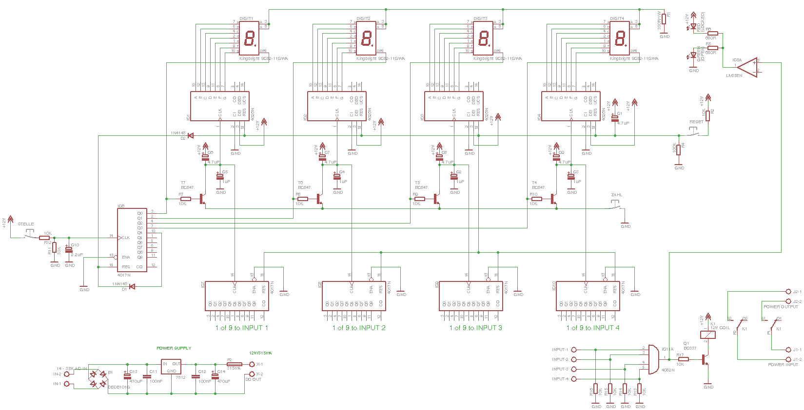

ich möchte hier gerne mein Projekt vorstellen.
Ein elektronisches Schloss mit 4 stelligem Code und 4 7Segment-Anzeigen.
Einleitung:
Seit längerer Zeit wollte ich gerne ein elektronisches Schloss bauen.
Die Schaltungen im Internet erfreuten mich nur wenig. Also habe ich
selbst eine Schaltung entwickelt. Sie sollte ohne Mikrocontroller
auskommen, sodass auch Leute ohne Programmiererfahrung, diese Schaltung
aufbauen können.
Beschreibung:
Das Schloss kann mit 3 Tastern bedient werden und zeigt die Codeeingabe
über 4 7segment Anzeigen an.
Eine digitale Speicherung des Codes gibt es hier nicht, da es zu
aufwändig geworden wäre. Der Code wird aber durch das Setzen von
Drahtbrücken "programmiert" und kann beliebig geändert werden. Daher ist
die Anschlussbelegung des CD4017 und des 4082 sehr hilfreich. Neben den
7Segment Anzeigen werden noch zwei Leds angebracht. Diese sollen
signalisieren ob der Code richtig oder falsch eingegeben wurde.
Nach dem Einschalten leuchtet die rote LED. Die signalisiert, das der
Code (bis jetzt) falsch ist. Wird nun der vorher durch Drahtbrücken
gesetzte Code richtig eingegeben, leuchtet die Grüne LED auf und die
rote erlischt.
Der Code stimmt also mit dem vorher gesetzten/"programmierten" überein.
Ist der Code richtig wird ein Relais angesteuert, welches nun z.B. einen
Verbraucher einschalten kann. (Eine kleine Hürde für Stromklauer :-))

von MaWin (Gast)
So was kann man basteln.
Du solltest noch mal nachschlagen, wie man Tasten entprellt, sonst wird
die Bedienung eher zufällig. Dann wird auch der 10k/33k faux pas
behoben.
Der CD4017 und 4026 hat KEINEN Schmitt-Trigger Eingang.
http://www.dse-faq.elektronik-kompendium.de/dse-faq.htm#F.29.1
Du solltest auch dein wired or beim RESET vom CD4017 noch mal mit der
Literatur abgleichen, denn das funktioniert so auch nicht zuverlässig.
Ebenso die Beschaltung von CLK. Es gibt keinen Gleíchstrompfad.
Statt Jumper gibt es natürlich kleine 1aus10 Codierschalte die man auf
eine Platine im Versteckten setzen könnte.
Relais brauchen Freilaufdioden.

Hallo Mawin,
Danke für die Tipps!
Da geb ich dir recht. Mit den Tastern war das so eine Sache. Auch wenn
es nicht unbedingt die beste Entprellung ist, aber ich kann dir sagen
sie funktioniert. Mehrere Versuche auf dem Steckbrett haben das gezeigt.
Vielleicht noch nicht 100%tig aber es funktioniert. Ich habe alles auf
dem Steckbrett aufgebaut und getestet bis ich zufrieden mit der
Bedienung war.
Es mag auf dem Schaltplan etwas unplausibel aussehen und vielleicht ist
das auch nicht immer die beste Lösung aber die Schaltung funktioniert.
An diese Idee hatte ich auch erst gedacht. Jedoch hat diese Methode den
Nachteil das der Code schnell ersichtlich wird, wenn man sich die
Platine ansieht.
Sorry, du hast recht, die hab ich vergessen ;-)
Danke schonmal bis hierhin
MFG Fabian G.
von MaWin (Gast)
Nein.
Es funktioniert auch nicht, ein Stachelschwein auf der Tastatur zu
rollen und den sich dabei ergebenden Roman als Bestseller zu verkaufen.
Es KANN funktioniert, fällt aber unter eher unwahrscheinliche Zufälle.
Deinen Schaltungen fehlt der sogenannte pull up bzw. pull down
Widerstand.

von Jörn P. (jonnyp)
Wenn du behauptest das die Schaltung funktioniert, dann ist deine
Zeichnung falsch. Deine 7-Segment sind common Anode, das geht so schon
mal nicht.
Der LM 358 ist auch eine arme Sau, denn er ist weder richtig beschaltet,
noch bekommt er eine Versorgungsspannung. Andere Fehler wurden schon
erwähnt.
Du benutzt eagle, also warum läßt du nicht den ERC drüber laufen?
von Fabian G. (Gast)
Hallo Jörn,
> mal nicht.
Das weiss ich auch...wenn du die Bezeichnung darunter gelesen hättest,
dann wüsstest du das es sich um 7 seg. Anzeigen mit gem. Kathode
handelt:
"Kingbright SC 52 - 11GWA"
Ich musste die Anzeigen mit gem. Anode auswählen, da keine dieser Art
von Anzeigen mit einer Kathode in Eagle zu finden ist!
Das mag sein. Dann sag mir, wie ich ihn hätte beschalten sollen bei
dieser Anwendung...
Stimmt! Ich benutze noch nicht all zu lange EAGLE. Würde mich freuen,
wenn Du mir sagen könntest wo und wie ich die Versorgungspins für die
ICs in EAGLE hinzufügen kann.
Jupp, werde ich mal machen. Dann gibts bald den "korrigierten"
Schaltplan.

von MaWin (Gast)
> Deine 7-Segment sind common Anode, das geht so schon mal nicht.
Viel abenteuerlicher ist der eine 330 Ohm Widerstand nach Masse für alle
Displays und alle Segmente.
Er wundert sich kein Stück, warum andere Elektroniker da 32 Widerstände
brauchen.
Die unterschiedliche Helligkeit je nach angezeigten Ziffern ist ihm wohl
noch nicht aufgefallen.
Daß ein CD4026-Ausgang nur ca. 3mA liefern kann, und bei ca. 25mA in die
Kurzschlussstrombegrenzung geht, sorgt zumindest dafür, daß nichts
kaputt geht.
Für eine korrekte Schaltung bräuchte man Verstärker, z.B. 32
Transistoren und 64 Widerstände. Dann ist auch eine 8888 so hell wie ein
1111.

All die Diskussionen über die Details der Schaltung sind schon deswegen
hinfällig, weil sie einem wegen der verpolten Versorgungsspannung um die
Ohren fliegen wird.
Und der Reset-Pin von IC6 liegt meist auch nicht auf einem definierten
Potential.
Wieso behauptest Du bloß, dass die im Schaltplan dargestellte Schaltung
auch nur ansatzweise funktionsfähig wäre? Sie ist es nicht einmal
ansatzweise. Wenn Du irgendetwas funktionsfähiges auf Deinem Steckbrett
haben solltest, hat dies auf jeden Fall nichts mit dem publizierten
Schaltplan zu tun.
