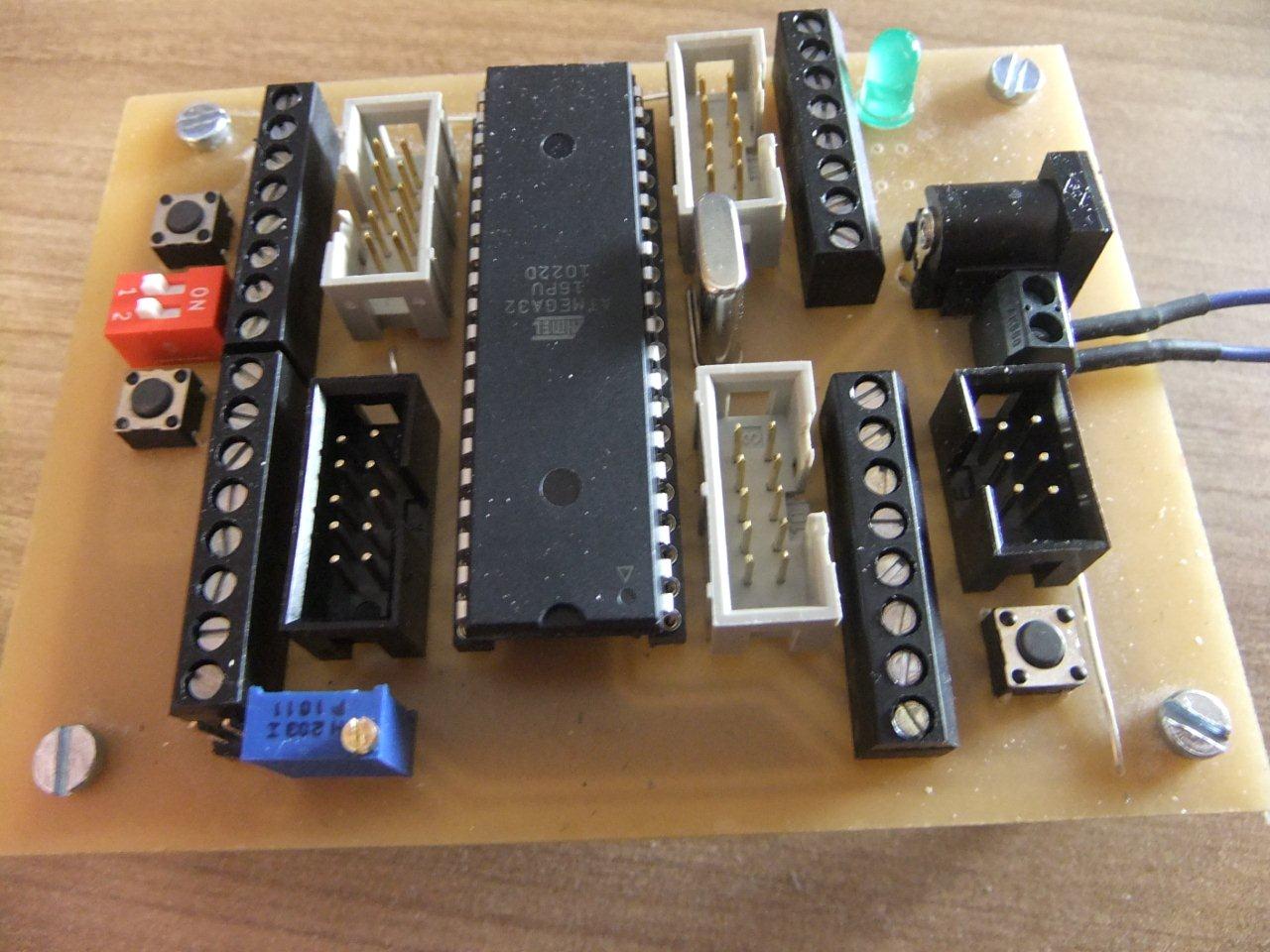

Forum: Mikrocontroller und Digitale Elektronik A/D Wandler defekt gibt nur 1023 aus
von Matthias H. (maethes26)
ich wollte ebend auf meinem selbst gebauten Controllerboard, siehe Bild
Meinen schon vor Monaten auf den STK500 Board erstellten und
funktionsfähigen Code zum Laufen bringen.
Der Code lief damals auf einem Atmega8.
Jetzt habe ich nur einen einzigen Atmega32 und da zeigt der Code für den
Analogen Potiwert ständig nur 1023 an.
Habt ihr eine Idee woran das liegen könnte.

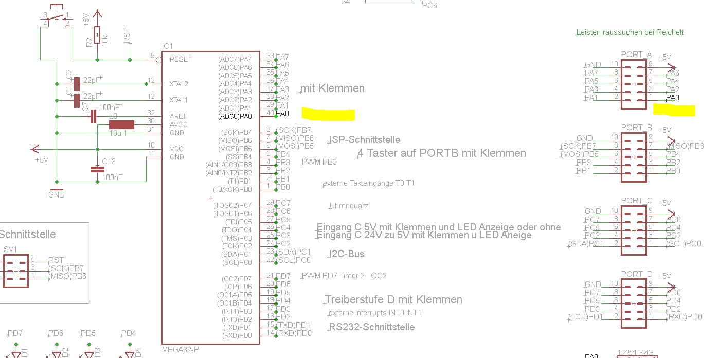

danke für Eure Hilfe.
anbei ein Foto von meinem Schaltplan.
selbst wenn ich mich um einen PIN vertuhen würde 39 anstatt 40. ich habe
ja alle PORT A pins auf masse gezogen und es hat sich nichts an der LCD
Ausgabe getan.
zur Sicherheit habe ich auch noch eine LED auf PRTD mit in dieser
Messschleife vom POIRTA blinken lassen, um sicher zu gehen, das diese
schleife überhaupt wiederholt abgearbeitet wird.

von Floh (Gast)
Dacht ichs mir.
Du musst deine Referenz im ADMUX-Register z.B. auf AVcc legen.
Also das Bit REFS0 setzen.
Sonst fehlt dir eine Referenzspannung, gegen die du misst.
von Jannis C. (kabelwurm)
Dar war ich zu langsam.
Nur mal eine Frage, warum hast du als Spulenwerd 10 und nicht 47
MicroHenry verwendet?
Gruß Jannis
von Floh (Gast)
PS:
In dem Schaltplan fehlt dein Quarz und an AVcc vermisse ich den
Kondensator nach Masse. :-)

von Magnus M. (magnetus) Benutzerseite
Auch wenns jetzt nicht mit deinem eigentlichen Problem zu tun hat...
Hast du dir eigentlich beim Layouten mal darüber Gedanken gemacht wie du
deine Anschlussleitungen in die Schraubklemmen gesteckt bekommst?
http://www.mikrocontroller.net/attachment/118664/DSCF1935.jpg
Gruß,
Magnetus

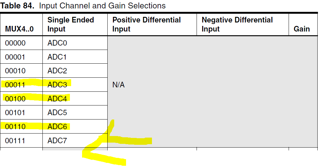

von Floh (Gast)
> ADMUX |= 0x04;    //Motorpoti
> ADMUX |= 0x03;  //shunt
> ADMUX |= 0x06;   //Platinenpoti
Böse. Dein ADMUX sieht danach so aus:
ADMUX = 0x03 | 0x04 | 0x06 = 0x07;
Das willst du sicher nicht.
Meine Empfehlung, kapsle die komplette AD-Wandlung mit Einstellung des
Kanals in eine Funktion (wie z.B. im Tutorial vorgemacht).
Und dann benutze zum AD-Wandeln nur noch diese Funktion, ohne in den
Registern wild rumzuschreiben.
Übrigends gibt ADMUX immer den aktuellen Kanal an, da kann man nix
voreinstellen, was der ADC als nächstes machen soll.
> Gruß,
> Magnetus

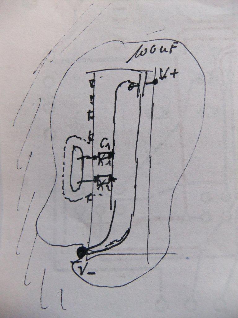

Guten Morgen Magnetus,
das war mein absolut erstes Layout. Da war es mir dann egal, wenn ich
nciht überall 100%igen Zugang habe. Die Zeit war dann auch knapp und die
Fläche begrenzt. Um ein wenig zu programmieren, dafür reicht das Board
allemal. Ich muss dazu nicht an alle optionalen Schraubklemmen gelangen.
Das nächste Board wird weitaus verbessert werden. Zum einen wird eine 5V
Referenzspannungsquelle an den ADC angeschlossen.
Auch wird da Boadlayout hinsichtlicht einer taktung von 16MHZ optimiert
werden müssen. Ich denke da an die Masseverlegung siehe Bild.
mehr kann ich Dir zu dem Bild gar nicht so sagen. Die darf wohl nur von
einer Seite rein in den uC.
Viele Grüße,
Matthias.
