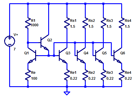

Hallo!
Ich habe ein Paar Fragen zu einem Diskret aufgebauetn Stromspiegel
(siehe Anhang):
1. Warum verändert sich der Strom wenn ich die Anzahl der Transistoren /
Zweige verändere. Hier habe ich vier Zweige, bei zehn wird der Strom pro
Zweig geringer... Sollte doch eigentlich gleich bleiben.
2. Wenn ich bei einem Transistor den Kollektorzweig auftrenne verändert
sich bei allen der Strom. Warum ist das so? Warum geht plötzlich viel
mehr Strom über die Basis des betroffenen Zweiges?
Der Stromspiegel ist Teil eines Dauertests. Leider gehen immer wieder
Teile kaputt und einer oder mehrere Zweige werden aufgetrennt. Das
versaut mir dann aber die Testergebnisse der noch funktionierenden
Zweige. Wenn ich feststelle das ein Zweig aufgetrennt ist kann ich es ja
beheben, das kann aber auch über Nacht passieren. Habt Ihr vielleicht
Ideen wie ich trotz fehlerhafter Zweige bei den anderen verlässliche
Daten bekomme?
Einen fertigen Stromspiegel kann ich nicht nehmen da ich auch Ströme von
3,5A pro Zweig können muss. So ein Teil hab ich nicht gefunden.
Dies ist auch nur der relevante Teil der Schaltung, den Rest hab ich der
übersichtlichkeit halber weggelassen.
Grüße und danke schon mal!

Ich vermute mal, dass da halt doch nennenswerte Basisströme fließen.
Ich würde das eher für jede Quelle einzeln machen, damit die Verkopplung
weg ist... Warum geht da überhaupt was kaputt? Leistung? Spannung?

Ich glaub ich hab mir Frage 2 grad selbst beantwortet. Uce ist
normalerweise um die 5V, wenn die Verbindung abreisst wird es -0,3V.
Dabei steigt der Basisstrom verhältnismäßig gewaltig an. Alle Zahlen
sind simuliert.
Fällt euch ne (automatisierte) Lösung ein wie ich es verhindern kann das
die Messergebnisse verfälscht werden wenn eine Verbindung abreißt?
@ASZ18: Das ist der Verwendungszweck: Experimentell herausfinden was das
Material aushält. Der Strom soll möglichst groß sein, die Lebensdauer
dabei aber lang genug.
Grüße

#2311230
Hallo Peter Mahler,
ich sag mal "Hmmm "
warum denn ein Stromspiegel ?
Das ist wahrscheinlich insofern schlecht, da die Basen der Transen
alle parallel hängen.
Zudem , bei deinen 0,22 er Emitterwiderständen , fliesst ja einiges
an Saft dadurch. (beachte HFE)
Eigentlich suchst du doch wohl Konstantstromquellen, die einigermassen
gleichmässig laufen.
Was hälst du denn davon, Q1 , Q2 und die beiden Widerstände zu
eliminieren und stattdessen einen TL431 als Referenz einzusetzen.
von der Referez dann ggf. über nen 4fach OPV als Impedanzwandler und
nen kleinen Basisvorwiderstand dann auf die Powertransen.
Dann sollte das doch klappen.
wenn es ganz genau werden soll, machste halt für jeden Powertrans
einen eigenen TL431 ohne OPV. Dafür aber mit nem Spindeltrimmer.
Einmal abgleichen, die 431er thermisch koppeln und schon schwimmt
der Fisch.

Gast #2311306
Ja, die Schaltung ist recht optimistisch. ;-)
Einfache Lösung: Den Strom durch Q2 begrenzen, durch einen Widerstand am
Kollektor oder eine KSQ. Im Fehlerfall auch Einfluss auf die anderen
Zweige.
Aufwendigere, aber korrekte Lösung: Mit dem Poti eine Steuerspannung
vorgeben. Mit dieser Steuerspannung eine OPV-geregelte KSQ pro Zweig
steuern. Im Fehlerfall kein Einfluss auf die anderen Zweige.
Bild 3, Schaltung links, statt der Z-Diode speist Du dort Deine
stabilisierte Steuerspannung ein.
http://www.elektronik-kompendium.de/public/schaerer/currop.htm
Beim Stromspiegel hängt der Strom auch von der Ube der Transistoren und
damit deren Temperatur ab. Wenn Dir also ein Zweig thermisch abdriftet,
weil z.B. der Widerstand der Last sich ändert, sind die schon nicht mehr
gleich.

#2313741
Ich würde die Schaltung auch nicht als Stromspiegel sondern eher als
temperaturkompensierte Stromquelle (oder Senke, naja) bezeichnen.
Tatsächlich fliest durch Q1 ein völlig anderer Kollektorstrom wie durch
die restlichen Transistoren. Insofern sind wir mal ganz weit weg vom
Funktionsprinzip des Stromspiegels.
Ist Q1 mit den restlichen Transistoren thermisch gekoppelt? Wenn dies
sowieso nicht der Fall ist, kann die Schaltung nur besser werden, wenn
man die Basen von Q3 bis Q6 über eine (geregelte) Konstantspannung
ansteuert. Den Nachteil, dass nun die Steuerspannung um eine
Diodenstrecke höher sein muss, kann man in der Rückkopplung begegnen.
Insgesamt dürfte man aber mit einer eigenen Regelung pro Stromquelle in
klassischer Opamp-Anordnung glücklicher werden. 4-fach-Quelle ->
4-fach-Opamp, welcome back LM324.
#2313801
@  Peter Maler (darthmob)
>Zweige verändere.
Was nur logisch ist, der Basisstrom teilt sich auf.
Du hast eine komische Vorstellung von einer Parallelschaltung.
Weil die Stromverstärkung stromabhängig ist.
>Daten bekomme?
Keinen Schrott aufbauen sondern was sinnvolles. Die Lösung wurde ja
schon genannt, unabhänige Konstantstromquellen mit OPV + Transistor.
Na hoffentlich hast du einen gescheiten Kühlkörper, der die Wäre
wegbringt. Denn sonst ist e s klar, dass die Transistoren abrauchen.
>Material aushält.
Welches Material?
> Der Strom soll möglichst groß sein, die Lebensdauer dabei aber lang
> genug.
Man  kann das auch mit 100A bauen, wenn man die Dimensionierung richtig
macht.
MFG
Falk
