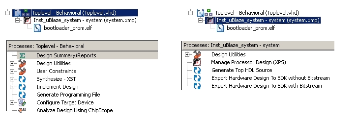

Ich bin gerade dabei mich in die Xilinx Tools einzuarbeiten.
Bis gestern habe ich Version 12.4 und älter verwendet und nun auf die
aktuelle ISE 13.2 Version gewechselt.
Ziel ist die Realisierung eines Microblaze SoftCores im Spartan 6 Board
und der Ansteuerung (write only) einer SD Karte über SPI.
Meine Frage ist nun, ob mit der aktuellen Version auch eine Änderung im
Bereich Transfer XPS(EDK) -> SDK vorgenommen wurde.
Es geht um die Funktion "Export Hardware Design to SDK with/without
Bitstream".
Da der Microblaze im VHDL Design eine Komponente sein soll (das
hinzufügen mehrerer anderer Komponenten ist geplant) wurde eine Top
Level Entity in VHDL geschrieben.
Nun kommt mein eigentlicher Knackpunkt:
ISE 12.4 :
Wähle ich mein Top Level in ISE aus (MB System als Komponente enthalten)
so erscheint neben "Implement" etc. ganz unten der Menüpunkt : "Export
Hardware Design to SDK with/without Bitstream".
ISE 13.2 :
Gleiches Projekt migriert -> beim Top Level erscheint keine Option zum
SDK Transfer, sondern nur wenn ich das Microblaze System als Komponente
anklicke. Da ich aber nicht nur das "Teil"-System nach SDK transferieren
will, sondern auch das dazugehörige Top Level mit evtl. vorhanden VHDL
Komponenten bringt mir das recht wenig.
Die Patchnotes habe ich durchgelesen, aber in der Richtung nichts
gefunden.
Wisst Ihr evtl. was da geändert wurde ?
Hoffe es liest sich einigermaßen verständlich :)
Gruss
C.F.

Evtl. mal das Projekt neu anlegen. Die Integration zwischen den
verschiedenen Xilinx-Tools läuft manchmal nicht optimal.
Abgesehen davon, was brauchst Du den MicroBlaze im SDK? Das ist doch nur
für die Software zuständig. Und welche Hardwarekonfiguration Dein MB
hat, steht in einem xml-File. Mehr braucht doch das SDK nicht, oder?

Es geht darum, dass es so ausschaut als ob nur vom Microblaze System
also dem xmb ein Bitstream ferner ein xml. File erstellt wird und nicht
von der darüber gelegenden Top Level Entity oder andere parallele in
VHDL erstelle Komponenten.
Wie gesagt, der MB ist eine Teilkomponente des Systems.

Das darüberligende bzw. das drumherum kennt das EDK doch gar nicht.
Erzeug Dir mal vom Microblaze eine Netzliste (ngc) und binde die in Dein
Projekt ein. Prinzipiell ist es ja auch möglch mehr als einen Microblaze
einzubauen.
