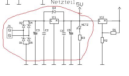

Willst du mit den 9V das Net io speisen? Wenn ja verwerf das lieber und löte die dioden und den 7805 vom net io aus und brücke diese so, dass das net io an der klemme nur noch 5V brauch.
Philipp M. schrieb: > Willst du mit den 9V das Net io speisen? Wenn ja verwerf das lieber und > löte die dioden und den 7805 vom net io aus und brücke diese so, dass > das net io an der klemme nur noch 5V brauch. Hätte ich jetzt gemacht, so wie's im Datenblatt steht. Was hat das dann für einen Vorteil ? Also Stromsparend find ich auch immer gut ....
Markus P. schrieb: > Was hat das dann > > für einen Vorteil Du brauchst nur noch die 5V

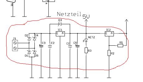

OK, dann alles das raus was ich da eingekreist habe? Wofür ist denn das IC2 ? Kann das auch raus ?
Ahhh... kann das sein das der die drei Volt macht ? Dann natürlich nur bis dahin entfernen, oder?
Markus P. schrieb: > Ahhh... kann das sein das der die drei Volt macht ? Dann natürlich nur > > bis dahin entfernen, oder? Davon ist auszugehen -> richtig.
