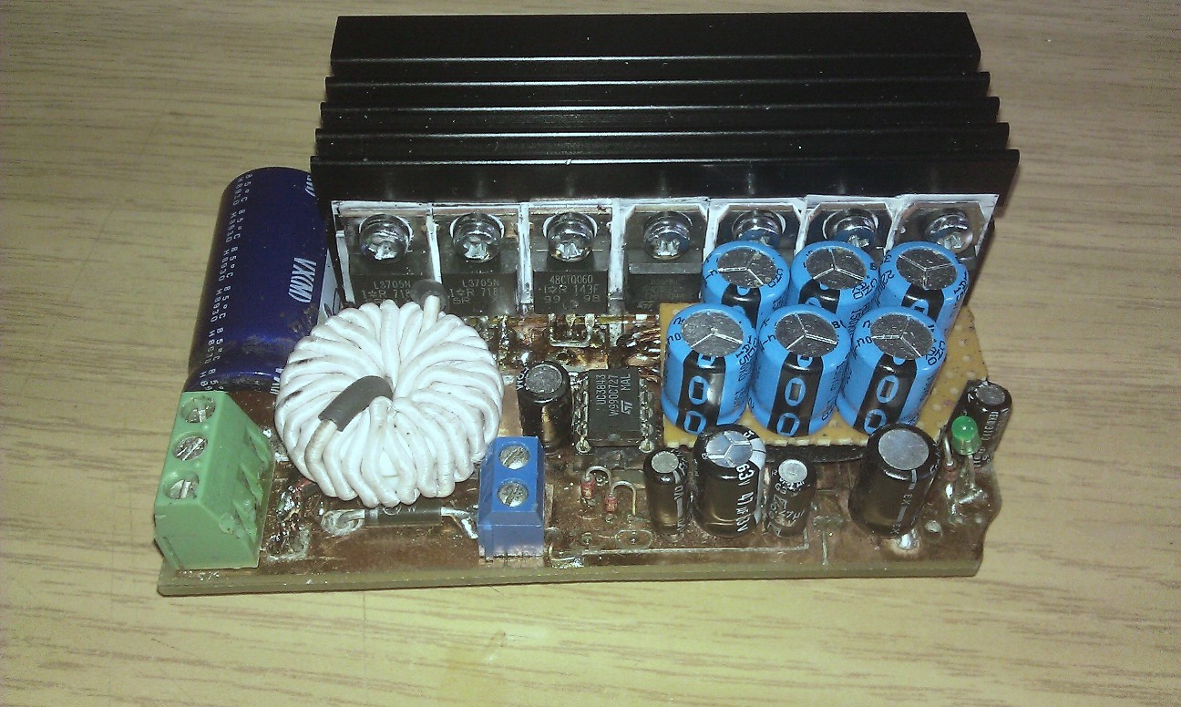

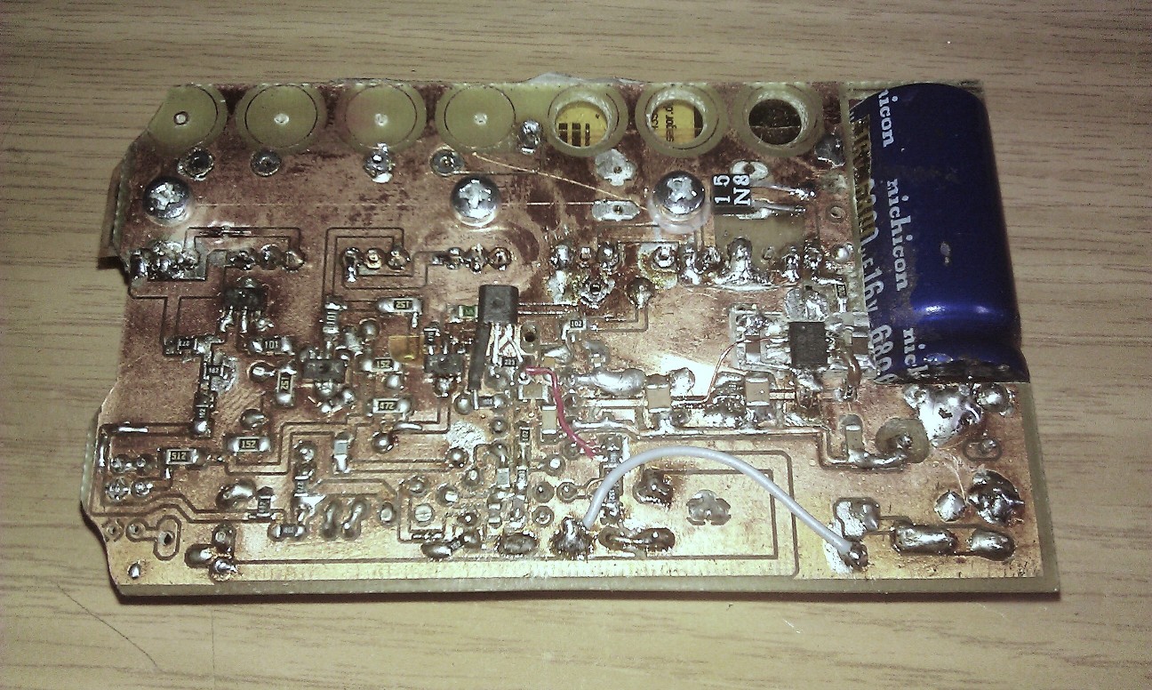

@Axelr Sieht nach ziemlich viel Stromverbrauch aus für ein bisschen quiek-quiek.
#2314248
Yepp :) Der UC2843 Stepup regelt auf max. 18 Ampere bei 12Volt ein. Meist hatte das Auto an die 13-14Volt, da fliesst nicht ganz so viel. Dutycycle ca 60%. Hinten kommen an die 34Volt raus und damit wird eine einfach gehaltene Komplementärbrücke betrieben. Abzüglich der Ube Spannungen der (Darlington)Endstufentransistoren sinds ca.25-26Volt (gemessen) Wechselspannung an 4Ohm. Leider lässt der Wirkungsgrad etwas zu wünschen übrig. Da das Ding abeer nicht länger als 20 Sekunden an war, gibng das halt so gerade eben. Wissensstand von 2000 eben. Gut 10 Jahre har, das ganze. Knallt(e)/zuckt(e) schon ordenltich. Als Lautsprecher dient ein alter Druckkammerlautsprecher von peiker. Als Sound kamen seinerzeit kleine Soundmodule zum Einsatz. Die gab es bei "westfalia technica" und waren auch bei MCDonald im Kidsmenu in so nem Lachsack drinnne. War schon ein Brüller, das Teil. Aber eben viel zu laut ;) Na - und heute hat man sowas nicht mehr. Aber wenn andere das schön finden und explizit danach fragen, finde ich, sollte man auch techinschen Rat geben. Ob nun Proll oder verboten oder sonstewas... Axelr.
