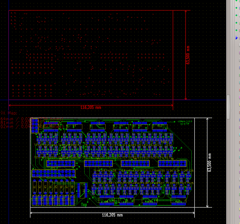

ich habe gerade meine erste Platine mit kicad vollendet. Bei der Ansicht
in gerbview erscheinen die Bohrungen aber verschoben. Im screenshot
könnt ihr sehen, dass die Bohrungen über dem Rest der Platine liegen und
ausserdem im Ursprung anfangen, der Rest der Platine aber im rechten
unteren Quadranten liegt und verschoben zu sein scheint.
1) Ist meine Annahme richtig, dass die Bohrungen in der Anzeige
deckungsgleich mit dem Rest sein sollten?
2) Falls ja, was hab ich falsch eingestellt?
Danke für eure Hilfe!

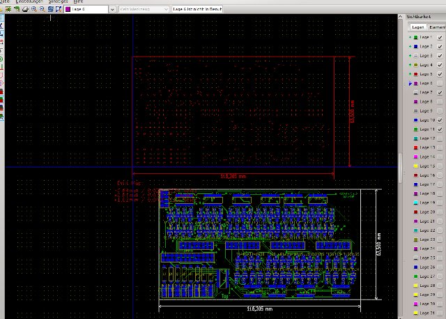

> Ok, nächster Versuch. Die Roten Kreuze im Oberen Teil sind wohl die
> Bohrungen, der Rest im Unteren Teil Top-layer, Lötstoppmaske etc.
Mmmmh. Mich erstaunt in dem Zusammenhang, das Platinenumriss und
Bemaßung
im Bohrfile auftauchen. Es ist also KEIN Excellon File, sondern ein
Bohrplan für manuelles Bohren, denke ich. Excellon kennt keine "draws".
Welche KiCAD Version verwendest Du, und was hattest Du einmgestellt bei
der Ausgabe?

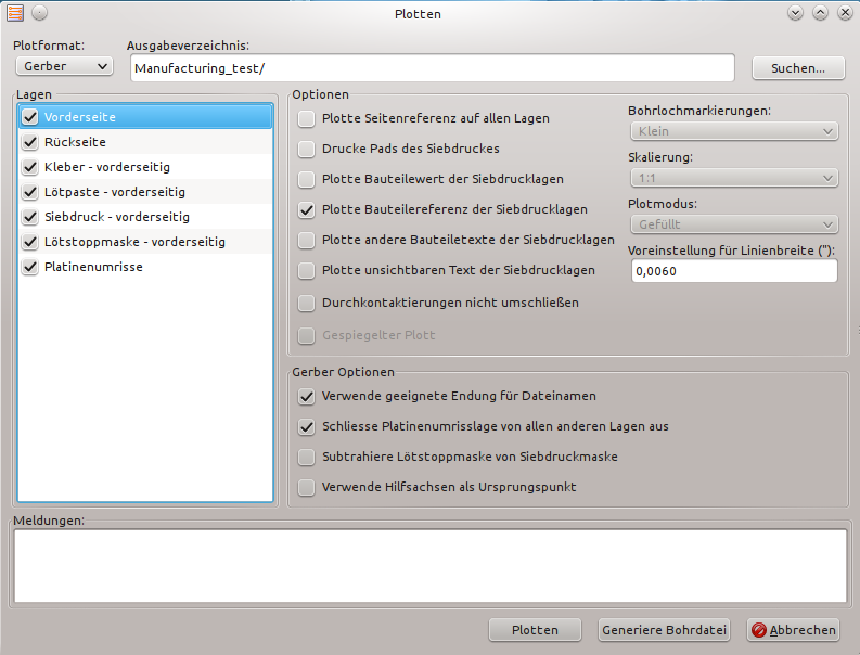

Also, ich hab einen Kicad Snapshot 20-07-2011 in Verwendung und hab
soweit ich mich erinnern kann die Settings aus den angehängten Snapshots
verwendet. Die Dateien, die dann entstehen heissen wie folgt:
ledmatrix_smdV6.drl
ledmatrix_smdV6-drl.pho
ledmatrix_smdV6-Kleber - vorderseitig.gta
ledmatrix_smdV6-Lötpaste - vorderseitig.gtp
ledmatrix_smdV6-Lötstoppmaske - vorderseitig.gts
ledmatrix_smdV6-Platinenumrisse.gbr
ledmatrix_smdV6-Rückseite.gbl
ledmatrix_smdV6-Siebdruck - vorderseitig.gto
ledmatrix_smdV6-Vorderseite.gtl
Die Bohrdaten waren die drl und die drl.pho datei. Kann mir jemand
sagen, welche davon jetzt die richtige Excellon Datei ist?

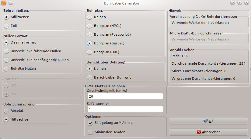

Die .drl ist die Excellondatei. Entferne mal das "Spiegeln an
Y-Achse", vllt. löst das schon dein Problem. Damm Excellondatei
im Vieweer öffnen, nicht den Bohrplan (schalte den ev. aus).

Was mir beim Fragesteller nicht klar ist: auf seinem Screenshot für
Gerber fehlt jede Eingabemöglichkeit für Offset, Drehen, Spiegeln - wie
soll man bei einem Plotter oder Drucker die LP überhaupt auf das Papier/
den Film bringen? Man kann doch nicht davon ausgehen, dass alle Daten
nochmal mit einer CAM-Software bearbeitet werden. Oder doch?

In dem Zusammenhang auch die Frage bei der Bohrausgabe: was zum Teufel
heisst Ursprung Hilfsachse? Vielleicht hilft es ja, diese Hilfsachse
durch den Nullpunkt zu legen...

OP #2322629
Das war der Entscheidende Hinweis. Ich hab den Bohrloch Ursprung jetzt
auf "absolut" gesetzt und siehe da, die Löcher sind jetzt mit gerbview
an der richtigen stelle zu finden - Problem gelöst.
Herzlicher Gruß und vielen Dank!
