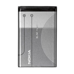

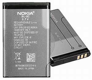

Ich habe hier einen LiIonen Akku von Nokia...
Darauf steht 3.7V
Ich weiss, das man LiIonen Akkus entweder mit 4.1 oder 4.2v Lädt.
Aber ich bin mir nicht sicher welche Ladeschlussspannung ich für diesen
Akku verwenden soll.
Als Lade IC werde ich einen Baustein von Maxim nehmen...
Anbei ein Foto des Akkus
Danke schonmal...
Grüsse
Claudio

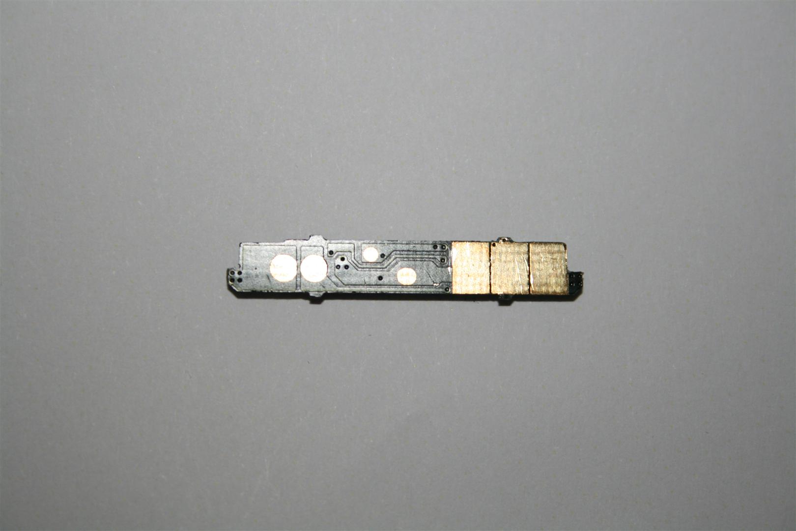

Als Hinweis, man sieht auf den Foto auf der linken Seite von den
Anschlüssen einen kleinen schwarzen Aufkleber. Darunter befinden sich 2
Goldkontakte. Auf diese sind die Anschlüsse der Zelle direkt 1:1
herausgeführt. Links ist - rechts ist +
Kann das der Elektronik im Akku schaden wenn ich die Zelle direkt lade?
Ich denke mal nicht...

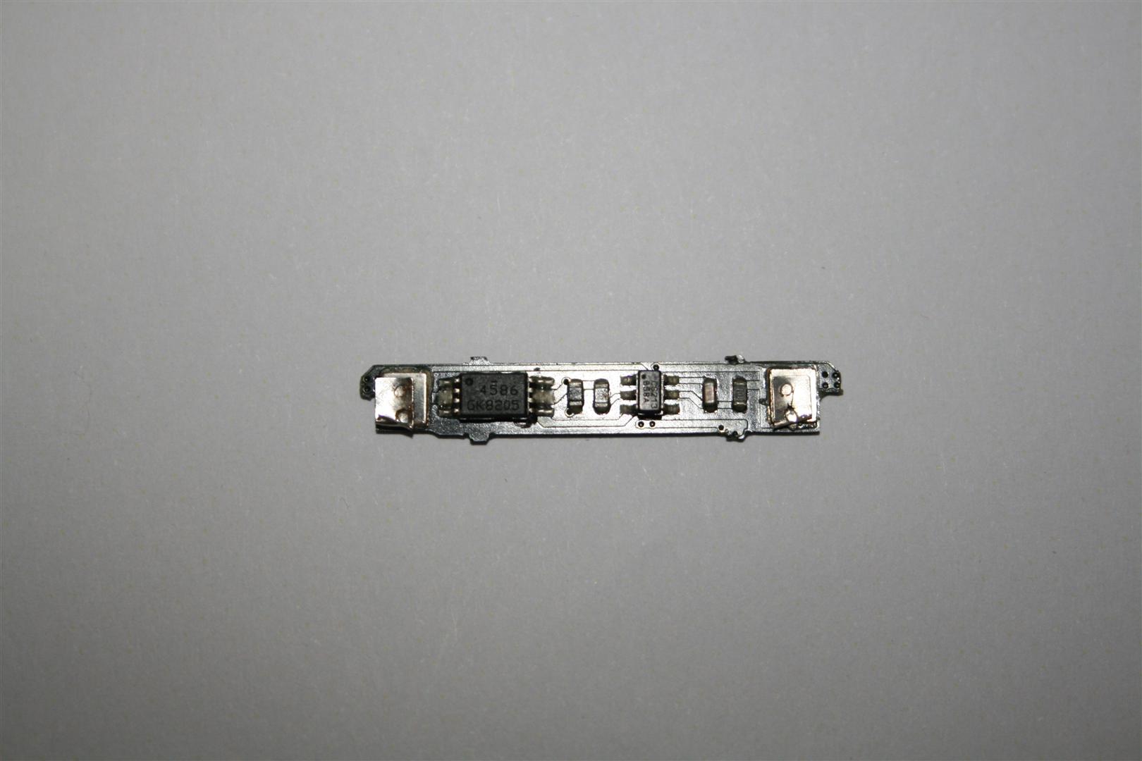

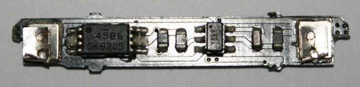

Ach übrigens, habe einen Akku geöffnet, es ist eine bestückte Platine
drinn...
Siehe Foto
Vielleicht findet ja jemand Informationen zu dem IC und dem FET
Grüsse

Die Schutzschaltungen sind beim Laden mit LadeIC oder Modellbaulader im
Prinzip egal. Du kannst auch die Zelle direkt hinter der Schutzschaltung
kontaktieren und laden. Den VoltageDrop durch die Schaltung kannst du
aber vernachlässigen. Du kannst die Schutzschaltung aber auch ganz
entfernen, da du sie ja ohnehin nicht nutzen willst.
Die Elektronik auf dem Akku ist keine Ladeschaltung sondern nur eine
Schutzbeschaltung. Meist ein P-MOS und LogikIC. Im Rpinzip ähneln die
Schaltungen einander alle, bestehen dennoch oft aus ASICs oder
unkenntlich gemachten ICs und sind als Teilequelle eher nicht zu
gebrauchen. Dahinter steckt aber etwas dieser Art:
http://www.elv-downloads.de/service/manuals/LPS1/66765_Schutzschaltung_LPS1.pdf

von MaWin (Gast)
Wie wäre es, wenn du das machst, und dann dessen Datenblatt liest, dann
hätten sich alle deine merkwürdigen Vermutungen in Luft aufgelöst.
Du bist der einzige der den Aufdruck lesen kann.
