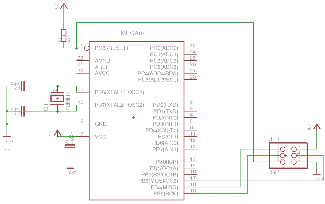

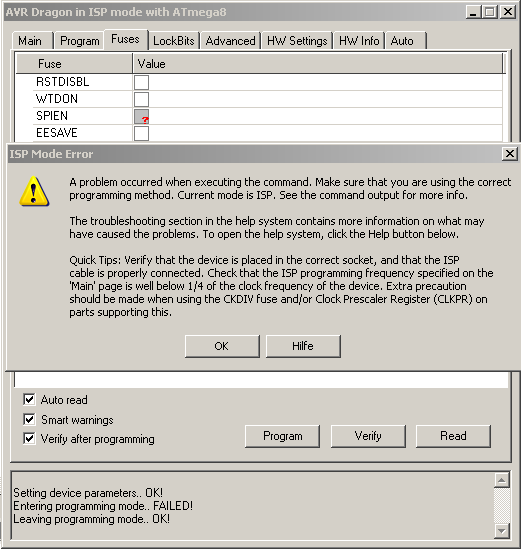

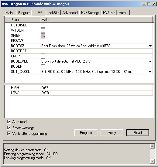

Hallo! Für einen Test mit der UART habe ich meinen ATMega8 vom int. Osz. auf ext. Osz. umgestellt. Seit der Umstellung geht leider nichts mehr! Programmiert habe ich die Fusebits mit dem AVR-Dragon. Ich verwende einen ext. Quarz mit 12 MHz. (Habe auch schon 8MHz probiert) Kondensatoren = 18pF (Habe auch schon 22pF probiert) Im Anhang seht ihr die Schaltung sowie die Fusebits. Keine Ahnung, was hier falsch ist! Bitte um eure Hilfe, Danke!

Hi >Ich verwende einen ext. Quarz mit 12 MHz. (Habe auch schon 8MHz >probiert) >Kondensatoren = 18pF (Habe auch schon 22pF probiert) Und warum steht dann Ext. RC-Oscillator bei de Fuses ? MfG Spess
Ahhhhhhhh! Shit! Ja ja, das kommt davon, wenn man nicht genau liest! Danke!

Nebenbei: AVCC und AGND nicht vergessen anzuschließen sonst gibt's Probleme mit dem PortD.
syn_error schrieb: > AVCC und AGND nicht vergessen anzuschließen sonst gibt's Probleme mit > dem PortD. Vielleicht sollte es Port C heissen ?
#2312208
Ups Schreibfehler, meinte natürlich Port C. So steht es ja auch im Datenblatt. ;)
