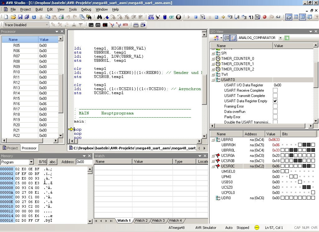

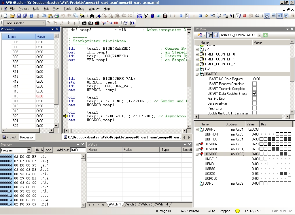

Ich habe folgendes Problem:
beim konfigurieren des Uarts beim atmega48 passieren merkwürdige dinge:
ldi    temp1,(1<<TXEN0)|(1<<RXEN0); // Sender und Empfänger an
sts    UCSR0B,temp1
klappt laut simulator
ldi    temp1,(1<<UCSZ01)|(1<<UCSZ00); // Asynchron 8N1
sts    UCSR0C,temp1
klappt nicht laut simulator schreibt er den inhalt von temp1 ins UBRR0H
Register (0xC5) anstatt ins UCSR0C (0xC2) !
In der m48def.inc steht alles so wie es sein soll ( UBRR0H=0xC5) und
( UCSR0C=0xC2 )
mir ist das aufgefallen weil kein einziges gesendetes zeichen vom
atmega48 zum pc so ankamm wie ich es gesendet habe !
was läuft denn da schief ?
mfg marco
von Oliver J. (skriptkiddy)
Marco Oklitz schrieb:
> klappt nicht laut Simulator schreibt er den Inhalt von temp1 ins UBRR0H
UBRRH und UCSRC haben bei einigen AVR, wie z.B. dem ATMEGA32, die selbe
Adresse. Lediglich das 7. Bit entscheidet beim Schreiben, welches
Register gemeint ist. Bei deinem AVR ist das allerdings nicht so.
Eventuell stolpert der Simulator trotzdem darüber oder du hast den
falschen AVR ausgewählt.

von spess53 (Gast)
Hi
Simulator Hilfe -> Known Issues:
When writing to UCSRC, the value will be copied to UBRRH unless bit 7 is
also set in in the same write operation. This behaviour is erroneous on
devices that have separate locations for these registers. Another
workaround is to write UBRRH after UCSRC.
MfG Spess
von Marco O. (xray272)
So hier ist alles :

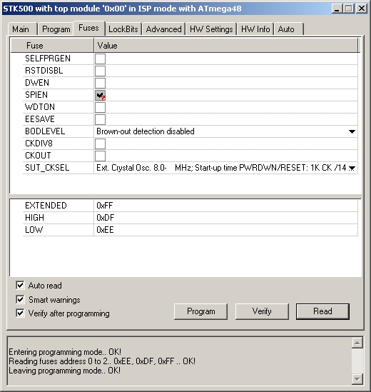

Das sollte eigentlich nur n testprogramm zum ausprobieren des UARTS
sein.
Und da nur murks gesendet worden ist:
laut Programm ein ASCII "e"   es kommt aber nur 0xFE am computer an.
wie gesagt ich hab den fehler so weit verfolgt bis die UART
Controllregister beschrieben werden da werde ich nicht schlau draus.
anbei screenshots der fuses und des simulators vorher und nachher
mfg marco
spess53 schrieb:
> Hi
> MfG Spess
mmmh ich hab das bei mir in der hilfe nicht gefunden aber danke !
macht das jetzt nur der simulator oder auch der atmega48 ??
Ja gut das hab ich jetzt gemacht:
das baudratenregister als letztes beschrieben, dann klappts inner
simulation
aber nicht in der realität
ich benutzte puttytel mit COM1 (echte RS232) 9600 8N1 Einstellungen.
Ich hab mir sogar extra das HTerm hier ausm Forum runtergeladen um auch
mal binär oder hex zu schauen was ankommt.
sende ich Dezimal 50 kommt Dezimal 250 am Rechner an
sende ich Dezimal 90 kommt Dezimal 254 am Rechner an
marco -----> am verzweifeln !!
mfg

Also ich hab mal weiter Fehler gesucht und fand folgendes:
Wenn ich die Baudrate am PC auf 19k2 stelle kommen die Daten alle
sauber an !!
Das bedeutet der atmega48 verhält sich so als ob das U2X0 Bit gesetzt
wäre ! ist es aber nicht !
ooh  ups was macht eigentlich n AVR wenn er auf int.8MHZ gefused ist
aber an den XTAL Anschlüssen n Quartz hängt ?
Ist ihm egal.
Ok Fehler gefunden !
lag an der falschen einstellung zur takterzeugung.
wie man im screenshot sehen kann war der mega48 nicht auf intern sondern
extern gefused und da hing n 16mhz quartz dran.
