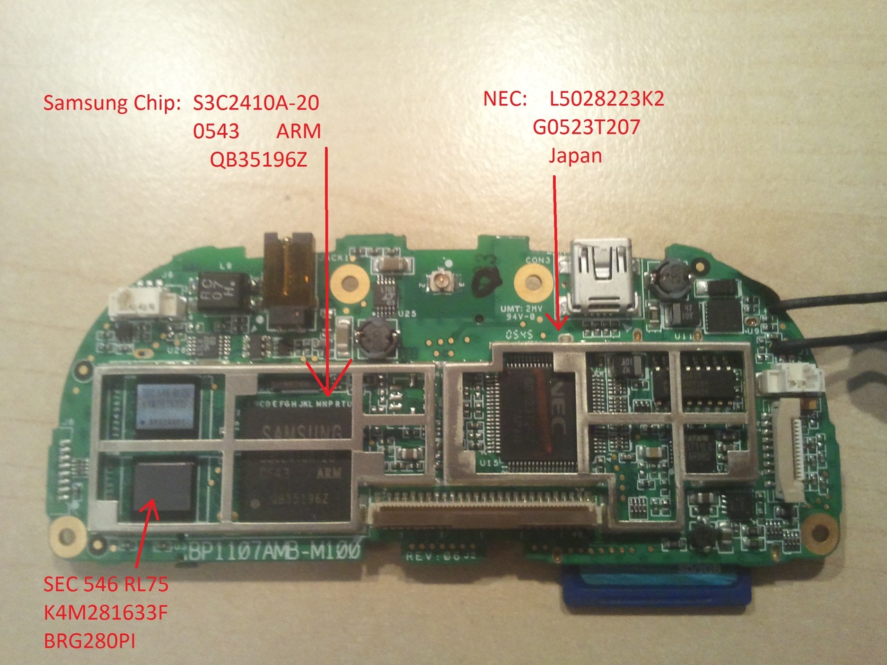

Also ich habe ein TOMTOM GO 300.
Ich habe es zerlegt und habe das Display ausgebaut. Vor kurzem auf die
Idee gekommen mir ein USB LCD Display zu bauen, als ich das Display
ausgebaut hatte dachte ich mir warum nicht mit diesem Touchscreen LCD ?
Habe mich auch schon ein bisschen eingelesen, dass man Controller und so
braucht, auch das das ganze nicht so einfach ist !
So nun zu meinem Vorhaben, ist es möglich das Touchscreen Display als,
   -) Anzeige für Temp.und Co zu verwenden? Wenn ja, kann auch der
      Touchscreen verwendet werden? (über USB oder VGA)
   -) zweiten Monitor zu nutzen? Das ich z.B. die Temperaturanzeige
einfach
      nur auf das Display rüberschiebe
Fallen euch noch andere Ideen ein, was man aus dem Teil machen kann?
Wenn jemand eine konkrete Vorstellung hat wäre ich sehr dankbar wenn er
diese hier beschreiben würde, Danke
Im Anhang befindet sich die Platine und das LCD, auch ein Datenblatt,
leider ist dieses nicht das konkrete, habe aber nur das gefunden
Beschreibung:
Display:
NEC
Model: NL2432HC22-25E
serial: A5B20D34
Panel: A2C45X3002032
Datenblatt auch im Anhang
Platine:
NEC Chip: L5028223K2
    G0523T207
    Japan
kleiner Chip:   SEC 546 RL75
                K4M281633F
                BRG280PI
Samsung Chip:   S3C2410A-20
                0543    ARM
                  QB35196Z

von W.S. (Gast)
Wozu hast du das Gerät denn überhaupt zerlegt? Bloß so aus Mutwillen?
Die neueren Tomtoms haben ja eine Art Bonsai-Linux drin, also wäre es
wohl am sinnvollsten, alles beisammen zu lassen und sich auf die reine
Software-Äderung zu konzentrieren.
W.S.

Das denke ich auch. Da das ein TFT mit recht hoher Auflösung ist, ist
die Ansteuerung und die nötige Bandbreite nicht ganz trivial zu machen.
Die ganzen Spannungen musst Du auch noch erzeugen.
Eventuell eine serielle Schnittstelle auf der Platine o.ä. mit dem PC
verbinden.

von Oliver J. (skriptkiddy)
SEM315 schrieb:
> wofür meinener
> Meinung nach dieses Display sehr gut geeignet ist.
Gut geeignet wäre IMHO es nur, wenn es sich einfach ansteuern lassen
würde.
Eventuell könnte man das Navi wieder zusammen bauen und selbst gebautes
Linux drauf laufen lassen. Dort könnte man dann in den Framebuffer
schreiben und benutzerdefinierte Ausgaben machen. Dazu folgende Links:
http://www.tomtom.com/page.php?Page=gpl
http://www.mail-archive.com/opentom@lists.gnumonks.org/msg00360.html
Gruß Skriptkiddy

Das du dazu eine neue Ansteuer-Platine brauchst, welche Display und
touchscreen ansteuert, ist dir aber schon klar?
Und nachdem du das mit Stromversorgung, Ansteuerung, Bildspeicher,
Timing und co alles hinbekommen hast (quasi also die original Schaltung
des Tomtom nachgebaut hast), stellt sich noch die Frage, was du nun mit
der Ansteuerplatine und dem Display machst (mechanisch)
