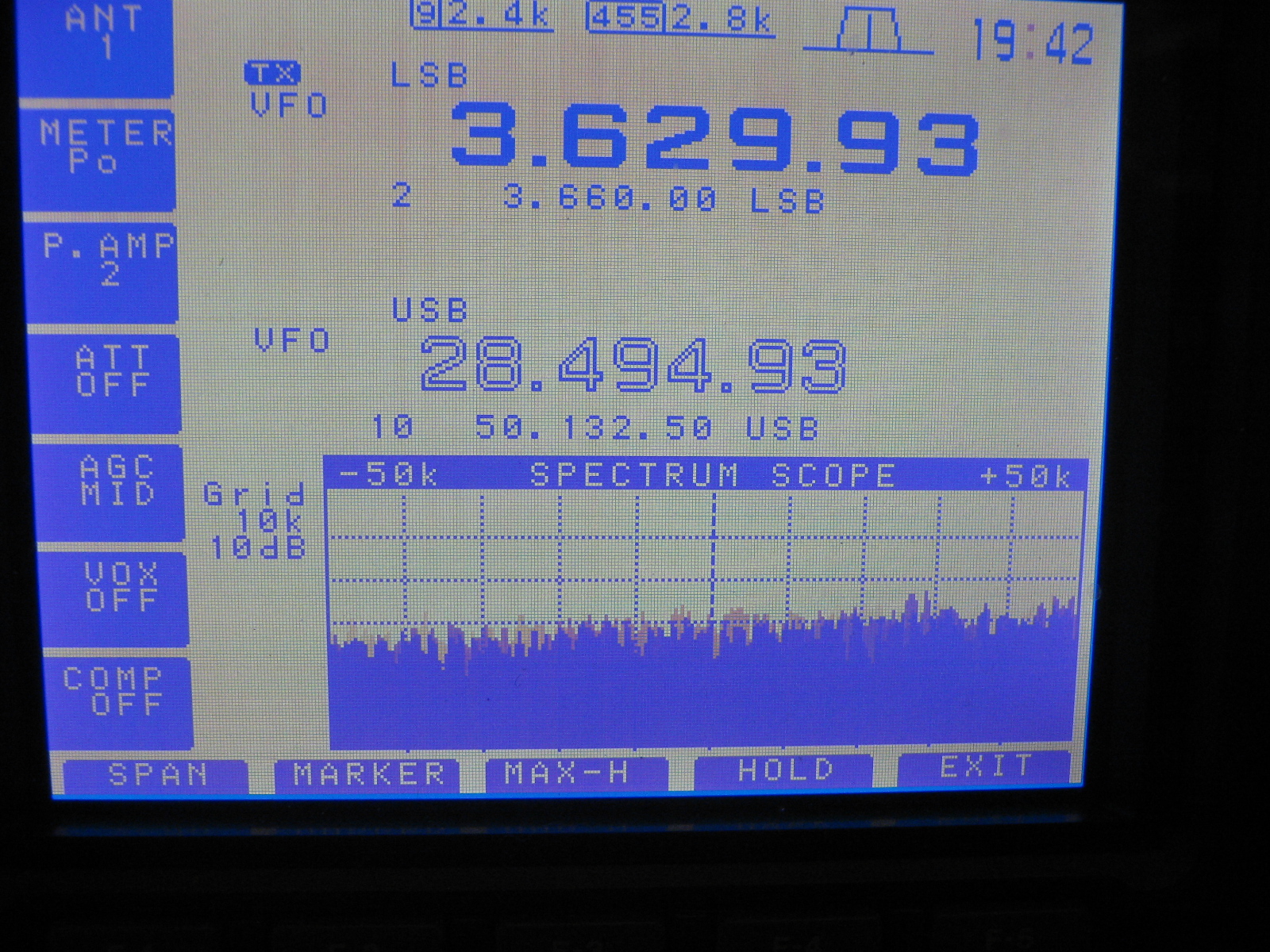

Spectrum im 80m-Band durch Toshiba Laptop mit Lader und defektem Akku
OP #2312667
hallo
ich habe ne Frage an unsere Spezialisten: die Nachbarin betreibt ein
ca.6 jahre altes Laptop mit Netz-Ladegerät. Der Akku ist jedoch platt
wird aber  im Notebook mitversorgt. Wie im Foto ist ein Störspectrum
vorhanden, maximum auf Bandmitte. Dies kommt eindeutig vom Netzlader.
Ich habe es geprüft.
Meine Frage, hat das Netzteil ein "Schuss" oder ist es überlastet durch
den defekten Akku der ständig geladen wird? kann das Noteb. auch ohne
Akku, nur mit Lader betrieben werden? Es ist das orginal Netzteilö mit
15 Volt und 5 Amp. Könnte mit nem neuen, nicht orginalen das Problem weg
sein?? ....
In gewisser Weise ja. Der Ripple und die Störungen steigen, da die Elkos
aufgrund ihrer begrenzten Lebensdauer schlechten Zeiten entgegensehen.
> sein?? ....
Wenn man es öffnet und die auf der Leiterplatte vorgesehenen, aber nicht
vorhandenen Bauteile für die Entstörung noch bestückt - ja.
>Wie im Foto ist ein Störspectrum vorhanden, maximum auf Bandmitte.
>Dies kommt eindeutig vom Netzlader. Ich habe es geprüft.
Wie hast du das erkannt? Es ist sehr viel wahrscheinlicher dass der
Laptop selbst die Ursache ist.
> kann das Noteb. auch ohne Akku, nur mit Lader betrieben werden?
JA wenn alles ok ist geht das ohne Probleme.
Denn Akku Strom würde ich ausschliesen, der ist bei einem def.
Akku minimal. Die Schutzschaltungen sorgen dafür, dass def Akkus
nicht mehr geladen werden.

den Foto nach zu beurteilen wage ich mal zu behaupten das du Funkamateur
bist bzw. in näherer Zukunft sein wirst.
Dann werden dir die Begriffe Ferrit(ring) -kern / Enstördrossel und
ähnliches bekannt sein.
Besorg dir mal einige Klappferrite und bringe diese an die abgehende
(Versorungsleitung) des Netzgerätes an und zwar einmal möglichst nah am
Netzgerät und einmal möglichst nah am Stecker (also den Notebook).
Überhaupt gibt es gerade von Funkamateueren (Ham Radio opperators) jede
Menge Infos bezüglich EMV Maßnahmen an störenden Geräten.
Wenn alles nichts hilft wende dich an die Bundesnetzagentur (vormals
RegTP) die wird dann (irgendwann) messen kommen und wenn die Normen
nicht eingehalten werden muß der Hersteller nachbessern (Netzgerät /
Notebook) bzw. muß das Gerät außer Betrieb genommen werden.
Bist du im DARC ? - Dort kann dir eventuell durch deinen OV oder den
Referat EMV http://www.darc.de/referate/emv/ geholfen werden.
So ein Netzgerät/ Notebook muß unter allen normalen Betriebsbedingungen
die Grenzwerte (welche meiner meinung nach aber gerade im KW Bereich
viel zu "locker" sind) einhalten, also auch bei maximale / minimaler
Belastung.

hallo,
wie ich das erkannt habe?
ganz einfach, ich habe zuerst das laptop ausgeschaltet und es war nicht
weg; dann  das netzgerät aus der steckdose rausgezogen. dann war das
spectrum in meinen IC756 weg, sauber.
ich werde mal ein neues NT beschaffen und Klappferrite wie mir genannt
wurde.
  vielen dank  für die tipps  gruss charly
