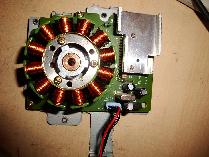

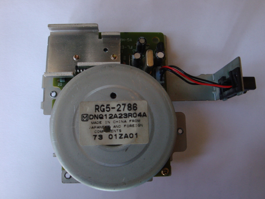

Hi Leute,
Hab einen alten laserjet 6p zerlegt und den Motor mal genauer unter die
Lupe genommen.
Hab einfach einmal 24 Volt auf VCC und GND gelegt.. da tut sich gar
nichts..

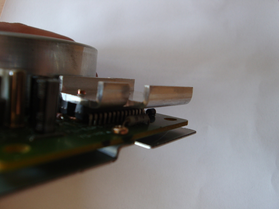

Beim Stecker (auf einem Bild zu sehen) von unten nach oben: LD, P/S,
VCC, GND..
Ist noch ein 28-Beiniger IC Verbaut (unter dem Kühler).. Jedoch ist
dieser Kühler von unten Durch den IC verschraubt.. && den IC Kann ich
nicht weglöten, da ich das Blech, auf welchem die Platine verbaut ist,
nicht wegschrauben kann..
Ritzel ist auf der Rückseite..
Hat wer eine Idee wie ich das Teil zum drehen bringen könnte ?
MfG
> Das wird wohl ein Schrittmotor sein.
Sieht eher nach einem BLDC-Motor (Brushless DC) aus. Und zur
Synchronisation mit dem Laser sollte er sowohl einen Freigabe- bzw.
Takteingang als auch einen Umdrehungs-Pulsausgang haben (oder ein
serielles Interface). Diese Pins gilt es herauszufinden und korrekt zu
beschalten bzw. anzusteuern, dann sollte der Motor auch drehen können.

Ja, ist ein bldc Motor. Dreht auch ziemlich schnell. Weiss sonst noch
jemand etwas ?

Als erstes würde ich einmal diese Anmaßung von Kühlkörper auf dem IC
entfernen und hoffen, dass man drunter noch was lesen kann. Dann wüssete
man evtl. was für ein Motor das ist - es liegt nahe, dass das ein
Treiber ist.
Vom Aussehen her ist das ein Aussenläufer also eher BLDC.
> Um sachliches beizutragen ...
Nö.
Quarztstabilisierter Drehstrommotor, aka BLDC bzw. Spindle Drive Motor.
Die beiden übrigen Leitungen werden zu seiner Ansteuerung sein, muß man
halt ausprobieren (besser nicht mit 24V) oder rausfinden.
http://www.technodirect.net/Items/rg5-2786-000cn-u?&caSKU=rg5-2786-000cn-u&caTitle=HP%20RG5%202786-000CN%20Main%20Motor%20Assembly%20LaserJet%206P%206MP
Vielleicht gibt es ein Service-Manual

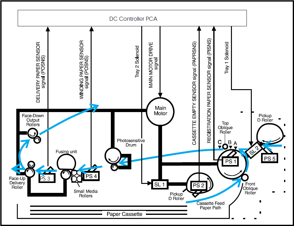

> Der Motor Geöffnet.
Wie ein Motor aussieht, weiß man.
Die Jungs meinen die Beschriftung des IC unter der Aluplatte rechts.
Wenn das der Main Motor aus deiner Zeichnung ist, hat er mindeste eine
Steuerleitung zum Einschalten.
