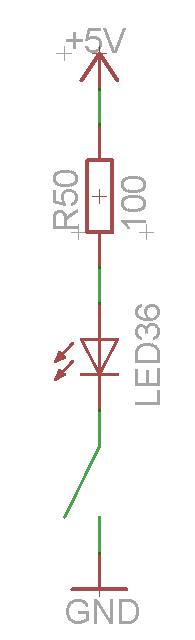

Hallo, ich habe bereits in dem Beitrag "LEDs betreiben" dieses Problem diskutiert, jedoch konnte ich den Fehler soweit eingrenzen, dass alles was dort besprochen wurde nicht zur Lösung führt. Zum Problem: Ich habe eine Platine mit 3 LEDs (LY P47F-U2AB-36-1) von der Firma Osram. Diese sind parallel zueinander und jede besitzt einen eigenen Vorwiderstand. Betriebsspannung 5V, Vorwiderstand 100 Ohm. Verbinde ich nun die Kathode (mittels Kabel) mit Ground, verringert sich die Versorgungsspannung von 5V auf 4,94V bei einem Verbrauch von 90mA. Nun habe ich insgesamt 21 Platinen mit jeweils 3 LEDs und wenn 7 Platinen (21 LEDs) an sind, sinkt die Spannung auf 4,82V ab. Messe ich direkt am Labornetzteil hab ich 5V jedoch nicht auf der Platine was ich sehr verwirrend finde, da ich den Durchgang geprüft habe und sonst kein weiteres Bauteil dazwischen ist. Wenn die LEDs aus sind, ist auch auf der Platine 5V zu messen. Ich hab den prinzipiellen Aufbau als Bild hochgeladen. Für Hilfe wäre ich dankbar.

Hi Dann sind wohl deine Versorgungsleitungen zu dünn. MfG Spess
Deine Zuleitung (Netzteil -> Schaltung) ist zu dünn.

die Zuleitung zur LED ist auch ein 'Bauteil' und hat einen R > 0 Ohm. Wie lang ist die Leitung, welcher Querschnitt?

Oder die Übergangswiderstände an den Klemmen sind zu groß.

Sieht nach Leiterbahnwiderstand aus. Ist das so kritisch das die Spannung um ein paar mV absinkt?
Also die Zuleitung ist ein 0,75qmm Kabel direkt angelötet. Denke das sollte dick genug sein.
Aso Länge ca 50cm.
Länge ist da auch sehr entscheidend... Rechne doch bitte mal nach! Beim Schätzen verschätzt man sich SEHR oft! Sag ich aus eigener Erfahrung ;-)
Also pro platine, wobei immer 7 hintereinander hängen sind es 9cm +versorgungsleitung. Also insgesamt ca. 113 cm.
Hab den Leitungswiderstand gemessen und der beträgt 0,8 Ohm.

Marc Köcher schrieb: > Also pro platine, wobei immer 7 hintereinander hängen sind es 9cm > +versorgungsleitung. Also insgesamt ca. 113 cm. und x2 für die Rückleitung
Ja Hinleitung 113cm und Rückleitung auch 113cm.
Leiterbahnen sind 0,6mm breit bei 35µm Kupferdicke.

2 x Zuleitungswiderstand x Strom = Spannungsabfall 2 * 0.8 Ohm * 0.09 A = 0.14 V somit verbleiben: 5V - 0.14 V => 4.86 V
omg das ist die Lösung. Dass ich da nich drauf gekommen bin. Naja man lernt nie aus. Vielen Dank.
