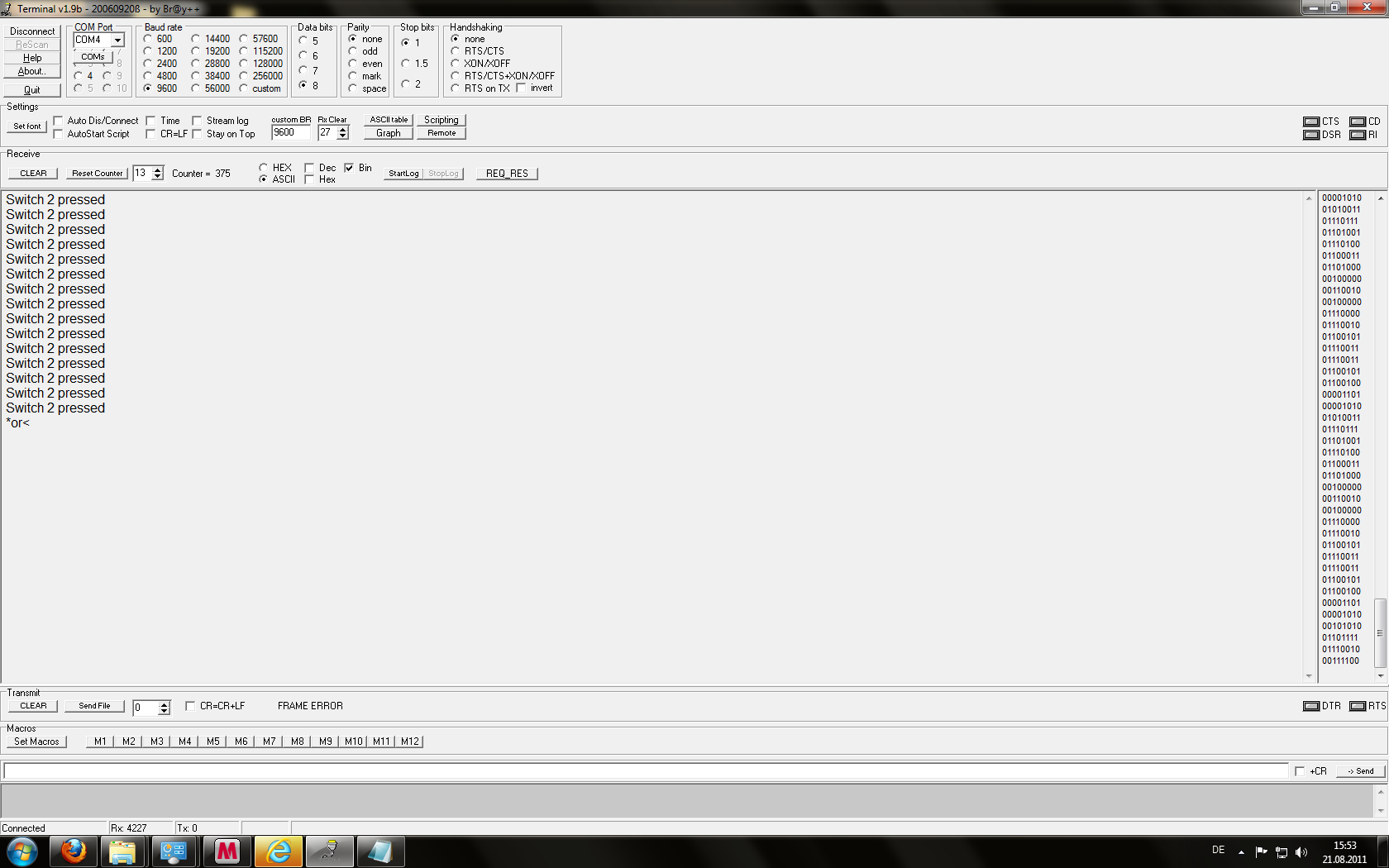

Ich habe einen AVR Atmega32 und möchte die serielle Schnittstelle
benutzen. Dafür habe ich ein USB-Serial Adapter gekauft (pl2303).
Auf Windows funktioniert dies mit dem Terminalprogramm von Br@y
tadellos.
Mit Linux habe ich noch ein bisschen Schwierigkeiten. Wie unten
aufgelistet habe ich versucht die Treiber zu laden und der Adapter wird
auch erkannt. Nur wird mir nicht der richtige Text angezeigt sondern
irgend so ein Zeichengewirr...

Das ganze sollte eigentlich schon funktionieren, da es das auf windoof
auch tut.
ausprobieren tue ich dies so:

von AVR_noob (Gast)
so siehts auf win aus
von AVR_noob (Gast)
nur wer will schon desswegen die ganze Zeit windows brauchen...
