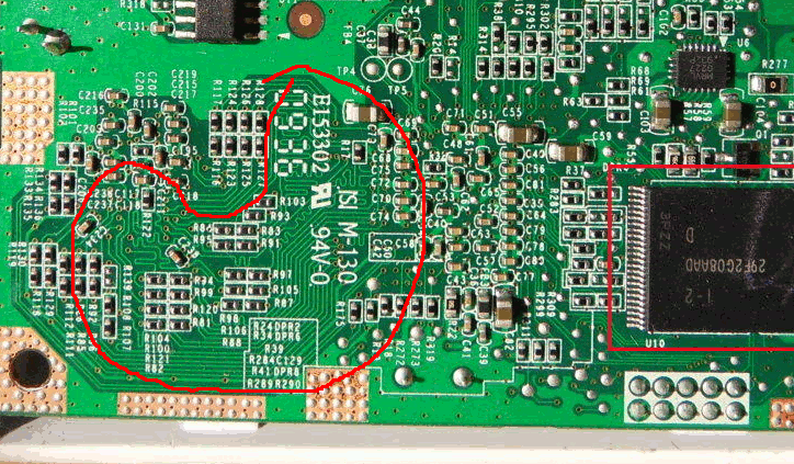

Servus,
Auf Mainboards werden immer Bereiche in "gewellter" Form geroutet. Wie
zum Beispiel im angehängten Bild.
Wofür wird hier gewellt geroutet? doch wohl nicht um
Widerstände/Induktivitäten oder Kondensatoren zu sparen? ^^
Servus
Stef
eine noch ganz einfache Regel lautet, dass z.B. alle 8 Datenleitungen
für einen Bus gleich lang sein müssen. Bei Schaltfrequenzen im
GHz-Bereich geht es da um mm. Leider ist die Lichtgeschwindigkeit nicht
mit unserer Technologie mitgewachsen...
Gruss Reinhard
