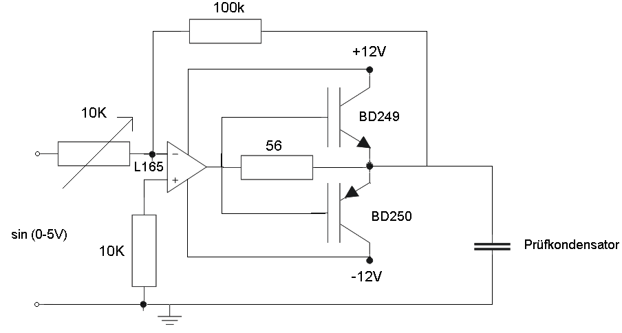

Hallo Leute,
ich habe in der Zwischenzeit mir mal eine Schaltung überlegt, die sehr
an die Verstärkerschaltung von Lothar erinnert.
An Transistoren habe ich dieselben wie Michael benutzt, da diese eine
hohe Stromdurchlässigkeit haben.
Statt dem einen 10k-Ohm Widerstand habe ich ein Potentiometer benutzt,
mit dem ich die Spannung am Kondensator zwischen 0-5 V per Hand regeln
möchte.
Als LeistungsOP habe ich bei Reichelt den L165 benutzt, da dieser bei
günstigem Preis einen maximalen Ausgangsstrom von bis zu 3 A zur
Verfügung stellen kann.
Die Gesamtschaltung habe ich als Anhang beigefügt und wollte jetzt gerne
wissen, ob eine Realisierung derart möglich ist, und ob ihr davon
ausgeht, dass ich damit einen Kondensator auf 85° erhitzen kann?
Danke und Gruß,
Dirk
von Dirk (Gast)
Mir ist gerade noch etwas aufgefallen...Zur Zeit erzeuge ich meine -12V
mit einem 2 Watt DC-DC-Wandler, welcher ja lange nicht die Leistung
aufbringt, die benötigt wird.
Wie kann dieses Problem gelöst werden?
Gruß, Dirk
Weil du sowieso keine -12V willst, schließ da an den unteren Transistor
einfach die Masse an...
Im Ernst: warum versorgst du die ganze Geschichte nicht einfach mit 24V
und legst den Arbeitspunkt (Offset) auf 12V? Dann kannst du mit der
Schaltung hübsch zwischen 3V und 21V hin- und hersin(n)ieren... ;-)

von Dirk (Gast)
Was meint ihr zu meiner Schaltung, wenn ich -12V an Gnd lege und den
Rest so lasse?
Gruß, Dirk

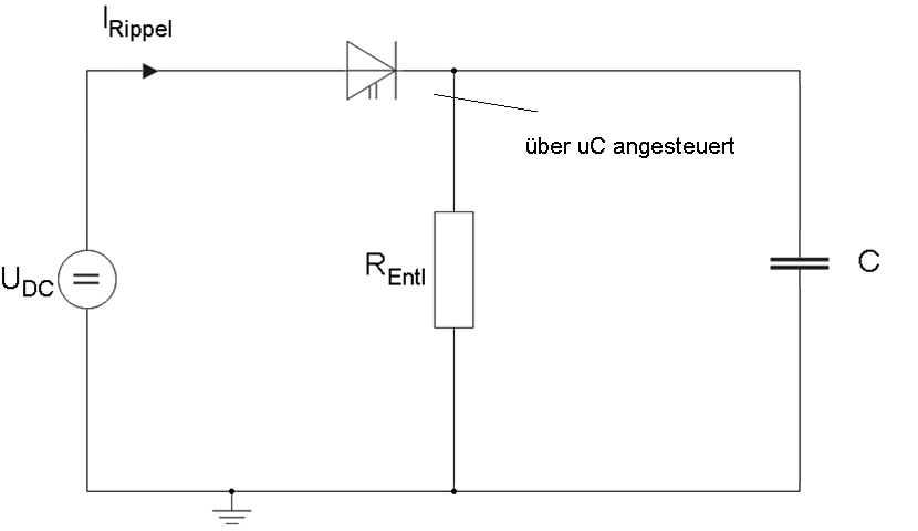

von Dirk (Gast)
Was haltet ihr sonst davon, eine hohe Spannung an den Kondensator
anzuelegen (Nennspannung), dann einen Moment warten, bis der Strom um 80
Prozent gefallen ist, und anschließend den Kondensator an einem kleinen
Widerstand zu entladen um anschließend das Prozedere zu wiederholen?
Gruß, Dirk

von Dirk (Gast)
Mir ist übrigens noch ein Fehler aufgefallen...das Potentiometer gehört
natürlich nicht an die Stelle wo ich es eingebaut hab, sondern das
sollen starr 10kOhm sein, sonder ich schalte es in Reihe zum
Kondensator.
von Dirk (Gast)
Moin,
ich habe mal ein Schaltbild angefertig, wie ich mir das vorstelle.
Denkt ihr, damit ist es möglich? Habt ihr da sonst noch irgendwelche
Vorschläge oder Ideen zu?
Danke, Dirk
von Falk B. (falk)
Wie bereits gesagt, relativ sinnnlos. Und vor allem sollte man bei
solchen Sachen mal grob rechnen und sich nicht auf technische Details
stürzen.
MfG
Falk

von Falk B. (falk)
@  Dirk (Gast)
>Ich dachte, die Schaltung macht Sinn bei ausreichend hoher
>Schaltfrequenz?
Mit dem sinnerfassenden Lesen hast du es nicht so, was?
Dirk schrieb:
> Ich dachte, die Schaltung macht Sinn bei ausreichend hoher Schaltfrequenz?
Von "Sinn" hat keiner was geschrieben...
Wenn dein ESR z.B. 100mOhm hat, welchen Wert sollte dann der REntl
haben?
von Dirk (Gast)
Die Schaltung die ich eben beigefügt habe sollte also verworfen werden
meint ihr (jetzt mal ohne Ironie)?
@Lothar,
ich würde als Entladewiderstand einen sehr kleinen Wert nehmen, z.b.
0.01 Ohm.
von Dirk (Gast)
Was spricht denn jetzt gegen die Verstärkerschaltung aus meiner ersten
Abbildung?
Michael hat damit doch auch Problemlos einen Pulsgenerator erzeugt.
Vor der Kapazität schalte ich ein Poti und stelle so den Strom ein. hmm,
warum meint ihr, ist das nicht mögluch?
von Udo S. (urschmitt)
> 0.01 Ohm.
Und 300V (Siehe Titel des Threads)
Da in deinem Schaltplan der Entladewiderstand ständig an den Kondensator
angeschlossen ist wären das bei 300V (z.B. bei der Ladung) an dem
Widerstand eine Verlustleistung von U²/R = 300*300/0.01 = 9.000.000 =
9MEGAWATT!
Na wenn du kein Troll bist wer dann...
von Dirk (Gast)

von Marc (Gast)
moiners,
wie christian schon sagt, simulier es!
außerdem ist der poti natürlich an der falschen stelle.
guck dir mal die angehängte schaltung an, damit müsste es funktionieren.
und deine andere methode...schlag dir die mal ganz schnell aus dem kopf
marc
10k in Reihe zum Kondensator??

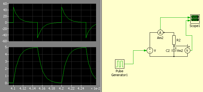

von Tom (Gast)
@Dirk
mach es so wie ulli es sagt
Dann brauchst du diese Transistorschaltung nicht. Ich habe es mal mit
Matlab simuliert und das Ergebnis beigefügt, damit klappts auf jeden
Fall :)
Die Gleichspannung erzeugst du aber mit einem Netzteil und nicht dem
Atmega.
mfG Tom

Tom schrieb:
> @Dirk
> Fall :)
> Atmega.
> mfG Tom
Hi Tom,
was ist das für ein Simulationsprogramm?
Viele Grüße
von Tom (Gast)
@Joachim
Matlab/Simulink, das ist ein sehr häufig benutztes Programm. Ist aber
weniger auf elektrische Schaltkreise konzentriert als eher auf
mathematische Zusammenhänge.
Die Toolbox, womit man den Schaltkreis aufbaut, heißt "Plecs" und ist
standardmäßig nicht dabei.
