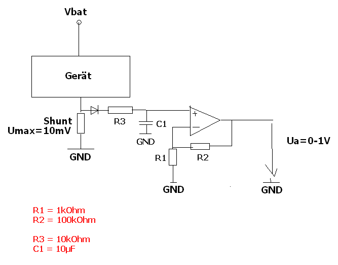

ich habe an euch ein Frage zur folgender Aufgabe.
Ich möchte Strom mit Hilfe eines Shunts welcher in meinem Auto an der
Low Side/GND angebracht wird messen. Dabei beträgt die am Shunt
abfallende Spannung maximal 10mV.
Diese Spannung möchte ich bis auf ein Volt verstärken.
Nun habe ich folgende an die in Anhang befindende OP-Schaltung gedacht
und wollte ich fragen ob diese so für meine Anwendung empfehlenswert
ist.
Vielleicht habt ihr weitere Optimierungs-Vorschläge?

Die Diode darfst du erst mal weglassen,
die leitet keine 10mA sondern frisst 700mV.
Falls du den Spitzenwert bilden willst,
mach das mit dem OpAmp, mit einer
Schaltungh namens aktiver Spitzenwertgleichrichter.
Übrigens sieht man dabei auch immer einen
Entlöadewiderstand parallel zum Kondenstaor vor,
denn man will nicht den Spitzenwert vom letzten Jahr
haben, sondern den aus der letzten Zeit.
Achte darauf, daß deine GND Punkte wirklich alle
an dem selben Punkt zusammenlaufen, sonst sind die
Spannungsunterschiede dieser GNDs schon grösser als 10mV.
Es kann bei so niedrigen Spannungen sinnvoll sien,
einen Instrumentenverstärker zu verwenden, oder eben
100mV.
von T-Brox (Gast)
Die Vorwärtsdiode muss weg, die klaut dir nämlich deine komplette
Mess-Spannung.
Im Gegenzug den Eingang mit einer Suppressordiode absichern, das ist vor
Allem im Kfz-Bordnetz nicht zu unterschätzen (sehr hohe Störimpulse).
Wenn eine Messung runter bis 0V benötigt wird auf RTR-Fähigkeit des OPs
achten, ansonsten brauchst du noch eine symmetrische Versorgung für den
OP.
Ansonsten sollte das klappen.

Das RC-Glied am Eingang soll einen Tiefpass bilden, an einen
Spitzenwertgleichrichter habe ich nicht gedacht.
Ok mit der Diode am Eingang habe ich einen Klick in meinen Gedanken
gehabt.
Ja die Suppressordiode macht dort natärlich Sinn.
von gringo (Gast)
Die Spannung wird nicht unterhalb von 0V gemessen deshalb brauche ich
keine symmetrische Spannung.

Bei 10mV tut's wohl kein LM358, der schon 3mA Offsetspannung hat.
Vielleicht ein LT1013, vielleicht erst ein AD8622.
Als Instrumentenverstärker vielleicht ein AD624B, wobei der eine
zusätzliche negative Versorgungsspannung braucht.
