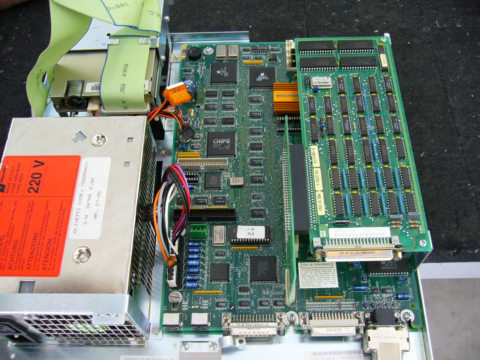

Gast #2325421
Hallo Uwe,
das mit dem verbiegen sollte man aber nicht so stehen lassen,
eher hat Oliveti das BIOS anpassen müssen,
aber nicht nur Oliveti , sondern auch andere Hersteller von
hochpreisigen CNC Steuerungen( wie Andron oder BESS(H&K) haben den INT10
angepasßt bzw. sind diesen Weg gegangen ,
Hintergrund:)was ich aus deinem bisherigen Mitteilungen geschlossen habe
dein Board ist vermutlich die MMI ( Mensch -Maschine - Interface,
für die Main(CNC/ Echtzeitteil benötigte man damsls noch eine 2. CPU
bzw. PCU
Für die Kommunikation zwischen der MMI und der Main gibt es vormutlich
noch eine oder mehrere ISA- Einsteckkarte,
Wenn es möglcih ist , erstelle bitte mehrer Bilder von deinem Board und

Ich habe zwar Bilder vom Bord, aber die sind ganz schön fett...ich hänge
mal eins..ok 2 an. Auf dem Bord-Foto ist auf der rechten Seite das,
vermeindliche, Dualportram. Das ganze Bord geht aber erstmal auch ohne
dieses.

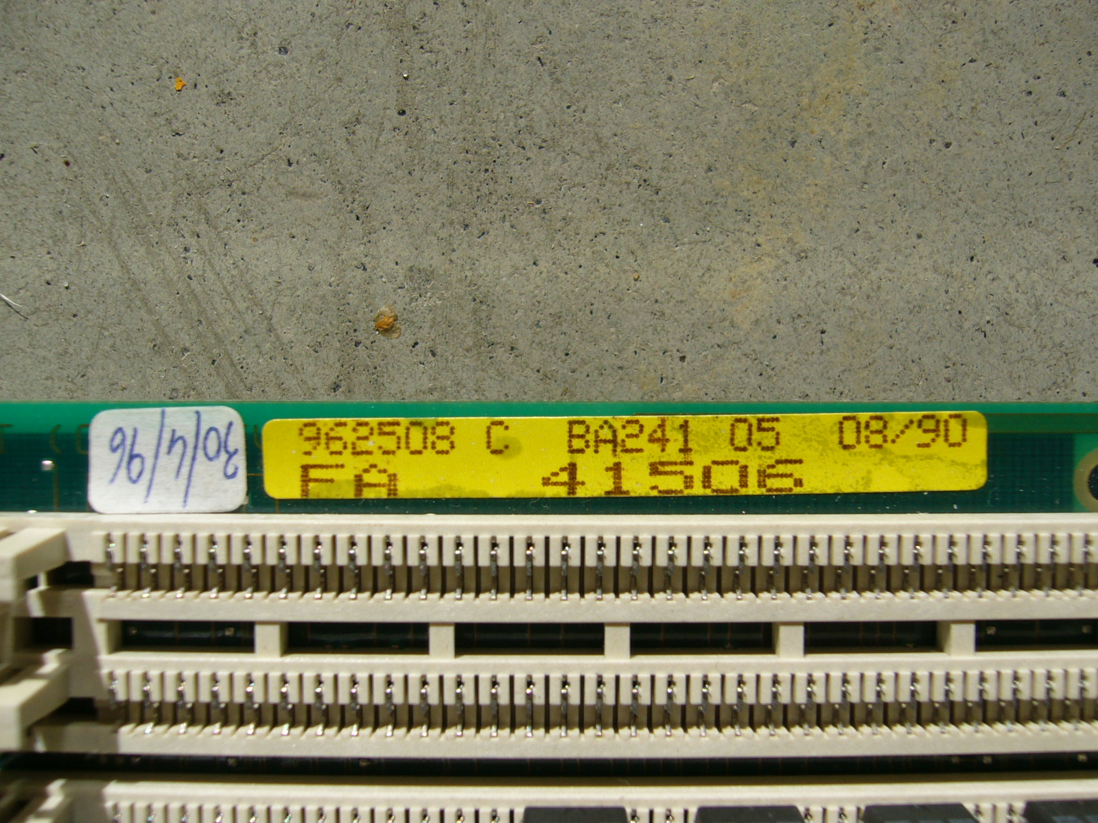

>gibt es eine BIOS-Versions Nr
Jo, auf dem Bord-Bild ist sie zu erkennen.
Der eigentliche Bordcode lautet "BA241 code. 962507T-02  -A-S-L"

Desweiteren habe ich heute noch Bilder und folgende Seiten gefunden ,
kannst sie dir ja mal ansehen,
http://mastodonpc.tripod.com/personal/ttl250.html
http://www.museodelcomputer.org/index.php/nav=Catalogo.20/Language=ITA/Mode=Display/User=/Letter=O/Livello=Macchina/Marca=12/Item=794/Pagina=Scheda
Zurück zu deinen Bilder:
vermutlich wird die zusätzliche Karte , die du also Dualportram
bezeichnet hast über den ISA Steckpaltz über eine Riserkarte
angesprochen, ,
Nur als Verständis:
Geht es von der Zusatzkarte(SUB-D ) dann zu den Antrieben bzw. evt.
Analoge Schrittausgabe oder wo findet die Lageregelung oder Erkennung
statt,hat die Maschine Maßstäbe oder Direktmessung, oder gibt es sonst
noch relvante Informationen ,
Falls du aber wirklich eine andere CPU( Mainboard) einsetzten willst,
wie aktuelle z.b. eine mit einem VIA Eden Prozessor solltest du im
Vorfeld aber noch folgendes abklären ,
Kannst du das DUALport (Karte)ansprechen(Hardware-Adresse) , wird eine
Konfiguarion besonders im Bios erwähnt oder kannst du uns noch mehr
Informationen(Bilder )darüber geben,
du kannst evt auch die Bilder kompriemieren über Irfan View, dann
sollten mehrer Bilder auch kein Problem mehr darstellen,

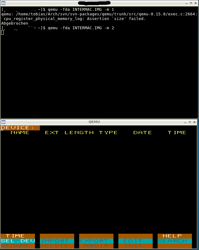

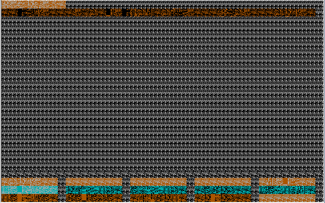

#2332432
Hi Uwe,
habe mir die Files angeschaut, bei einer Simulation komme ich soweit bis
die Datei EDIMC.exe gestartet wird, dann sehe ich nur noch wirre Zeichen
die in Teilbereichen farblich unterlegt sind. (Foto: EDIMC.png )
Bei weiterer Suche kommt das Wirrwar beim oder mit dem Umschalten des
Zeichensatzes :
AX = 1100
Int 10h
Dieser wird 2x Durchlaufen, dann sehe ich nichts mehr ...
mehr kann ich dir noch nicht sagen.
Andreas
Gast #2333598
Hallo Uwe und Andreas,  und an alle ,
etwas ausführlich für alle die Interesse bisher zeigen,
Kurzerklärung der beiliegenden Bilder, 1.rar,
jedes Bild wurde auf 65K max reduziert, damit wir keinen Ärger bekommen
, danach anschließend noch gepackt als rar,
Ausstattung: IPC486 DX VGA,
Bootdisketten wurden erstellt und wurde gebootet, keine Möglichkeit
schrittweise Anzeigen Autoexec.bat über F8, deshalb wurde  Config.sys
dokumentiert, in jede Zeile Autoexec.bat eine Pause und CLS eingefügt,
weiters siehe Ablauf der Bilder,
Virtuelles Dateisystem wird erstellt, nacheinander werden die einzelenen
Programme eingelesen und verarbeitet...
Zuletzt kommme ich auch auf das Darstellungsproblem ,
Andreas : hast du schon nähere Infos übe die einzelenen Files schon
herausbekommen, könnte man evt die fon Datei manipulieren,
Uwe: Ich habe versucht ,die Diskette auch von einem Pentium I, II, III
zu starten, dabei kommt  es aber schon in der InITPhase des MIC zu einem
Divisionsfehler, ,
Welche Hardwareausstattung ist dein Bastelboard,
Wünsche noch einen schönen Abend
#2333810
Rufus Τ. Firefly schrieb:
> Das lässt auf das Schiefgehen des Ladens eines benutzerdefinierten
> Zeichensatzes schließen.
ja, sieht ganz so aus - oder auf ein falsches Ansprechen der GraKa.
Uwe,
mich würde interessieren :
1.) was auf dem Originalsystem passiert, kommt dort irgend eine Ausgabe
bevor die Datei edimc.exe geladen wird ?
2.) Wie sieht das Bild aus wenn alles normal gestartet wird ? evtl. Foto
3.) Kannst du mal das VGA-Bios posten, geht mit dem Programm NSSI
(500k), hier zu finden >> http://www.navsoft.cz/nssi060.exe (ist
gepackt) unter Tools
@fanhistorie:
Habe bisher nichts neues herausbekommen, beim Umgehen der Fon-Files
bleibt trotz alledem ein Wirrwar nur mit DOS Zeichensatz (deshalb die
Frage wie es in wirklichkeit aussieht)
Andreas

@Andreas Gf & fanhistorie
Ihr seid ja richtige Kämpfer, hat euch etwar auch die Neugierde gepackt?
Ist auf jedenfall Spitze noch andere Mitsucher zu haben.
Das beste Bild hat auf jedenfalls Andreas hinbekommen, das sieht schon
fast richtig aus, es müsste nur noch unten in den Kästchen was
drinnstehen
so in Richtung MKDIR Delete Edit Rename.....
Man kann aber kein Programm starten, ist also kein richtiger Explorer
Darf ich mal fragen mit was du das simulierst?
>komme ich soweit bis die Datei EDIMC.exe
Moment mal, da bist du doch schon über das AH,A4 Problem drüber. Es ist
in den ??LOAD/Pass.exen drinn und ist für Textausgabe zuständig.
@fanhistorie so wie bei dir sieht es auf meinem Bastelbord auch aus.
Es ist übrigens ein 386 DX33 oder so mit Phönix Bios, Onbord VGA und 4MB
RAM. Am Freitag war ich jedenfalls an der Masch. und hätte das Ding fast
kurz und klein gehauen, aber das durfte ich nicht. Das gute Stück hat
weder eine Standardein- noch ausgabe....denke ich jedenfalls..

#2333895
Habe dein Image erweitert auf 2.88 MB, dann lassen ich noch einige Tools
mit auf die "Diskette" packen (Edit z.B.), dann habe ich das mit einer
virtuellen Maschine gebootet.
Tja, nur tut sich bei mir nichts bei den ???Load oder PASS.exen. Was
soll den passieren, bzw. ausgegeben werden ?
Wie gesagt, mich würde das VGA-Bios noch interessieren.
Andreas

Habe es mit VMware und DosBox 0.74 simuliert.
Aus VWware stammt der Screenshot (Einstellungen : 1 Prozessor (1 Kern),1
FDD, 1 HDD (200MB nicht genutzt), no Netzwerk, Memory 4 MB, No Sound,
Display Auto). Einstellungen für DosBox habe ich geposted. (Bei der
Simulation sehe ich aber keine Zeichen beim Ausführen von Edimc)

Ämmm ja, man findet ja kaum was drüber und die Verbindung zur "NCU" 8601
AT
geht über einen recht breiten Stecker. Die Vermutung lag also schon
recht nahe.
>lt. OSAI ist das Motherboard erst ab Bios Version F49 V5.1
Ja, es ist F49 V5.0 aber es tut doch und ich glaube nicht das es eine
Sonderanfertigung ist
weil es wirklich wie ein M250E ausschaut, naja was man in einem *.pdf
