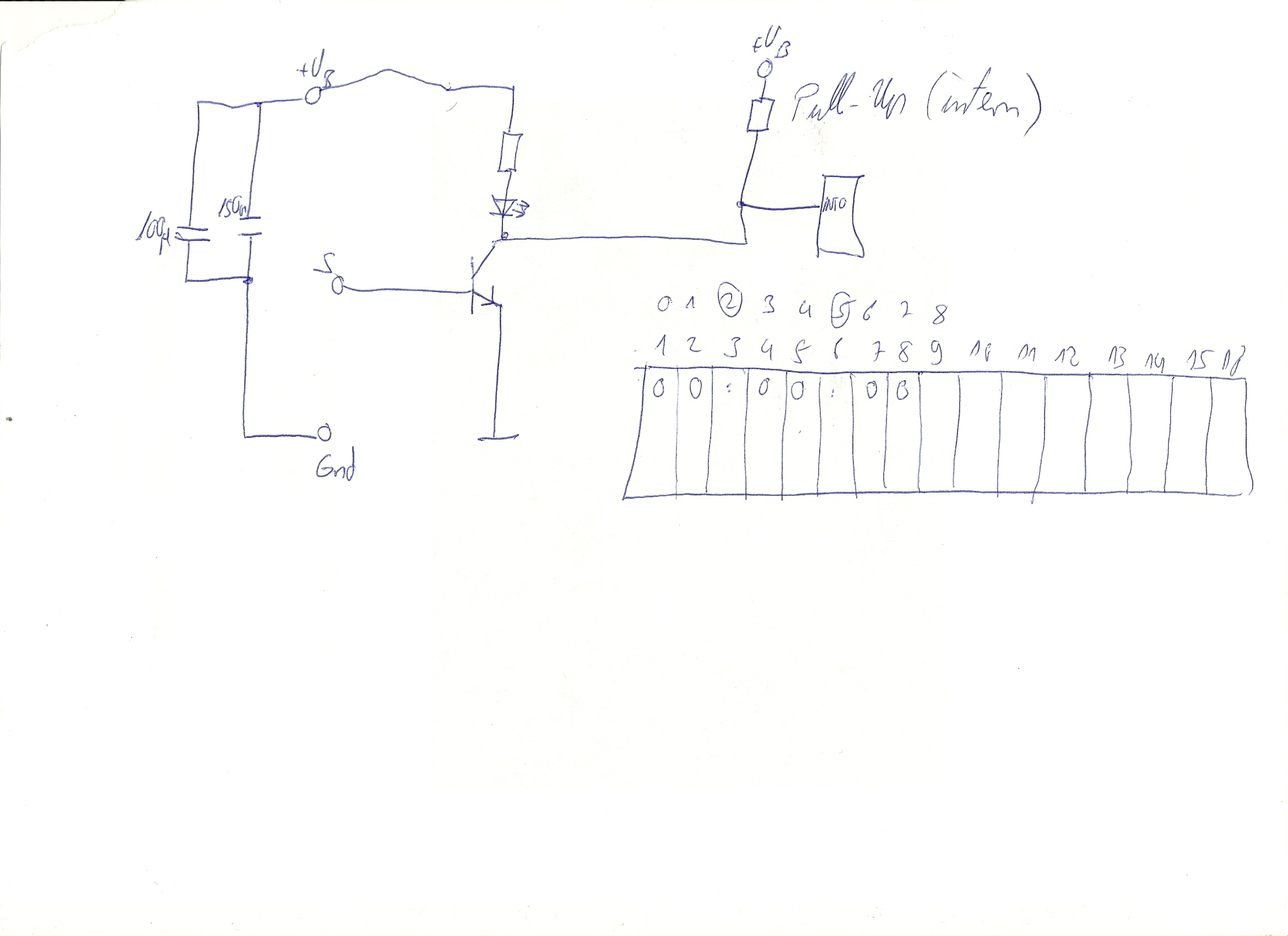

ich versuche das DCF77-Signal mit einem Empfänger von Reichelt zu
empfangen, mit dem Programm von Ulrich Radig zu dekodieren und mit Hilfe
der Software von Peter Fleury auf ein LCD auszugeben. Das LCD
funktioniert ohne Probleme, jedoch zählen nur die Sekunden langsam hoch.
Das DCF-Signal empfange ich klar, die LED auf der DCF-Platine
(Schaltplan im Anhang) blinkt im Sekundentakt. Das Signal ist durch den
Transistor invertiert, also ist es insgesamt nichtinvertiert, da der
Empfänger von Reichelt es invertiert ausgibt. Alle Programmteile sind
ebenfalls im Anhang.

Signal nicht richtig verarbeitet? Das mit der Invertierung ist schon
richtig oder? Am Pin INT0 liegen immer ca. 5V an, jede Sekunde fällt es
dann auf ca. 0V ab (für 100/200ms)

von Benjamin P. (bennip)
> Vielen Dank schon mal für eure Hilfe!
Wie gesagt Signal ist da. Am PIN INT0 (PD2) liegen also immer 5V an, die
jede Sekunde einmal auf 0V gehen.

Das könnte darauf hindeuten, dass die Polarität verkehrt herum ist.

Wenn die Struktur des Empfangsinterrupts so ist
   if (INT0_CONTROL == INT0_RISING_EDGE)
      mach was
      INT0_CONTROL = INT0_FALLING_EDGE;
   else
      // Auslesen der Pulsweite von ansteigender Flanke zu abfallender Flanke
      unsigned int pulse_wide = TCNT1;
      //Überprüfen ob eine 0 oder eine 1 empfangen wurde
      //0 = 100ms
      //1 = 200ms
      //Abfrage größer als 150ms (15% von 1Sekund also 150ms)
      if (pulse_wide > (65535 - (SYSCLK / 1024)/100*85))
22
23
      INT0_CONTROL = INT0_RISING_EDGE;
24
dann wird die Funktion wohl davon ausgehen, dass mit Sekundenbeginn eine
steigende Flanke kommt und die Information in der Pulslänge bis zur
fallenden Flanke steckt.
Mit anderen Worten Grundzustand ist 0, der Puls schaltet auf 1 und ist
beendet, wenn das Signal wieder auf 0 zurückfällt.
Klingt genau nach dem Gegenteil von
> 5V an, die jede Sekunde einmal auf 0V gehen.
Code einfach übernehmen zu wollen ohne ihn wenigstens in den Grundzügen
zu verstehen, geht nur dann gut, wenn man nix anpassen muss.
Die Polarität habe ich hardwaretechnisch (mit anderer Beschaltung)
getauscht.

Ja ich habe auch schon alles von FALLING_EDGE in RISING_EDGE und
umgekehrt umgetauscht, das müsste dann die Software-Variante sein, die
Polarität umzudrehen oder?
Habe gerade das erste mal die richtige Uhrzeit empfangen (erneut mit
Software-Umpolung versucht), nach dem RESET hat er auch selbstständig
nach ca. 2 Minuten das Signal wiedergefunden :). Ich weiss zwar leider
echt nicht an was es gelegen hat, aber jetz funktioniert es. Danke an
