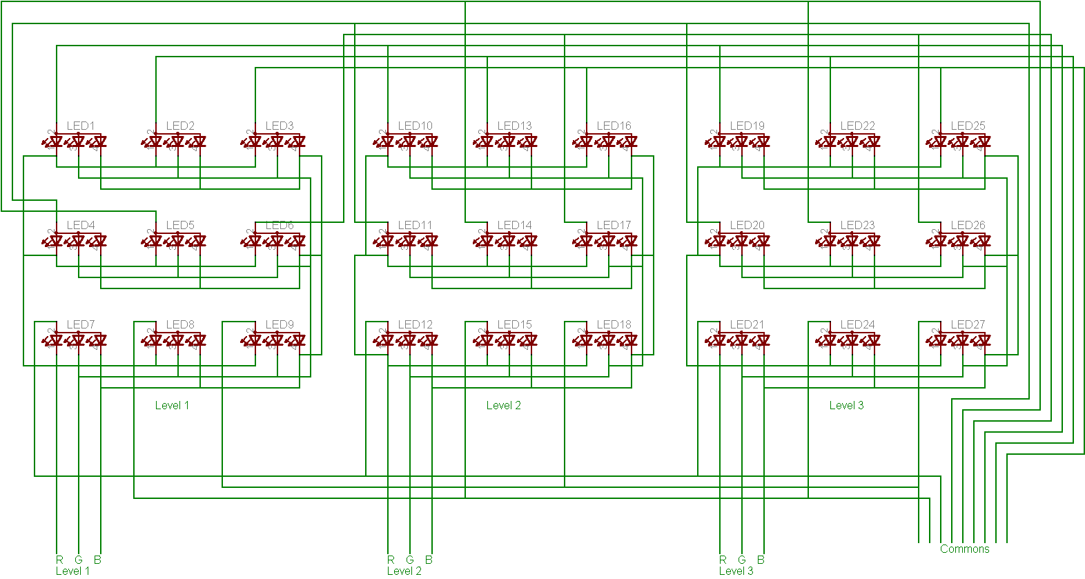

ich habe ein Frage und zwar: Ich habe bei
http://stefan-weigert.de/index.html
(links klicken auf 4x4x4 RGB CUBE) folgenden Satz gefunden:
"Außerdem wird ein 1 aus 8 Multiplexing verwendet, was einen höheren
Helligkeitseindruck zur Folge hat."
Geredet wird über einen 4x4x4 RGB Cube, also eigentlich
Multiplexverhältnis von 1 aus 4.
- Kann mir jemand plausibel erklären, warum durch 1:8 ein besserer
Helligkeitseindruck erweckt wird als bei 1:4 ?
Dann noch eineige Fragen:
Ich habe bereits den Artikel zu Multiplexen (LED-Matrix) gelesen und
gerechnet.
- Was soll ich nun machen, wenn ich PWM mit drauflege? Welchen Einfluss
hat das auf die Dimensionierung des Vorwiderstands (auch hinsichtlich
der Berechnugn)?
- Was passiert, wenn ich anstatt PWM die "bit angle modulation" (BMA)
verwende?
- Im Artikel der LED-Matrix werden wird ja zum einen der Zeilenstrom
begrenzt, als auch der Spaltenstrom. Warum das?
- Was soll ich wählen: Gemeinsamer Plus- oder Minuspol? Speziell im
Hinblick auf die Vorwiderstände. Im Anhang hätte ich gemeinsamen Pluspol
gewählt. Dann würde ich den Strom für jede Farbe der Ebene begrenzen.
Also immer 9 LED-Einzel-Farben hätten einen gemeinsamen Widerstand.
Spricht das was dagegen? Wenn die LEDs alle gleich wären würde sich ja
der Strom auf alle 9 verteilen richtig?
- Welchen MOSFET soll ich verwenden? Billig, klein, einfach anzusteuern
(evtl.logic-level?) und unbedingt bei Reichelt zu bekommen.
Danke
Achso eine Sache noch: Ziatat aus dem Artikel: "Q1-Q8 arbeiten als
Emitterfolger (Kollektorschaltung), darum gibt es hier auch keine
Basiswiderstände." Warum brauche ich in Kollektorschaltung keine
Basiswiderstände.

Der erste Satz gibt einen Hinweis darauf, dass der 4x4x4 Cube mit dem
8x8x8er verglichen wird. Beim 8er wird ein 1 aus 16 Multiplexing
verwendet.
Darauf bezogen ist ein 1 aus 8 Multiplexing natürlich heller.
mfG Stefan
> der Berechnugn)?
Widerstand wird so berechnet als hättest du ein Tastverhältnis von 1,
also keine PWM. Dann kannst du mit einem kleinerem Tastverhältnis dimmen
und beim Tastverhältnis von 1 geht nichts kaputt....
wenn die Frequenz hoch genug ist sollte da kein Helligkeitsunterschied
zu sehen sein .... Allerdings ist 1:8 Multiplexen schon hart. Wenn du
die LEDs mit voller Leistung betreiben möchtest musst du halt den 8
fachen Strom reinschicken (So einen hohen Impulsstrom schaffen die
meisten LEDs aber nicht)
IRLML2502 ist ein super Teil, Arschbillig, glaub 4 Ampere .. .obs den
bei Reichelt gibt keine Ahnung
