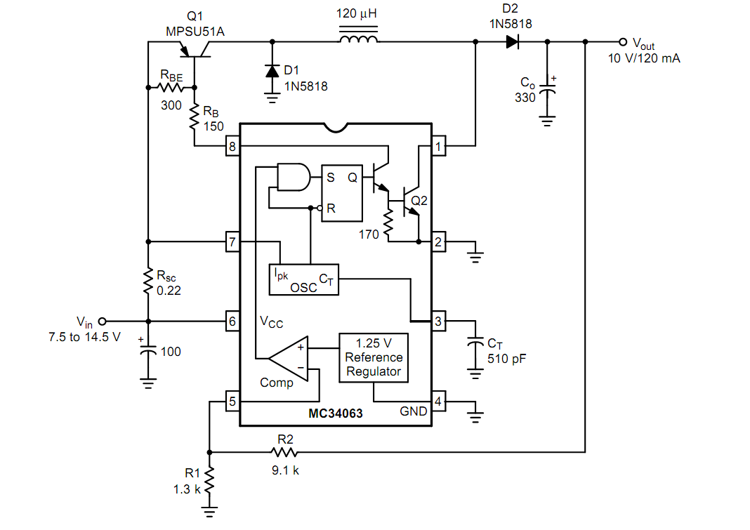

Kennt jemand ein Selbstbauprojekt mit ähnlichen Eigenschaften? Danke.

Es ging mir eher um das Prinzip, also die geschickte Kombination beider
Verfahren, nicht so sehr um die konkreten Werte. Man kann ja Abstriche
machen und vielleicht sind die angegebenen 0.9A auch nur bei bestimmten
Relationen gestattet.
