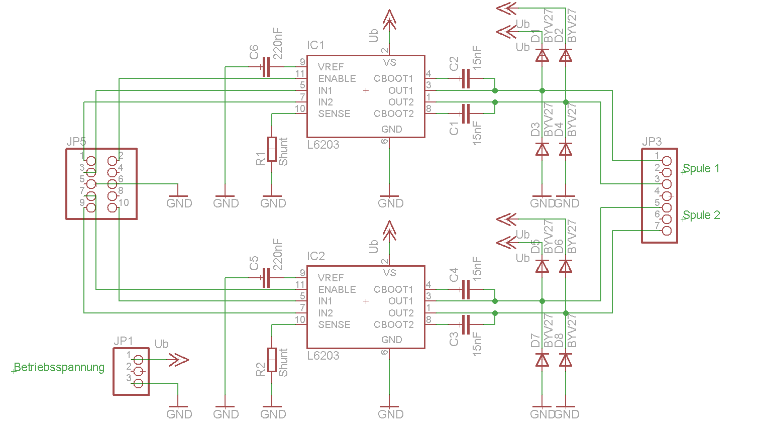

Hallo an alle.
Ich habe eine Schaltung mit einem L6203 bzw. zwei davon aufgebaut. Mit
dieser schaltung ändere ich die Polarität an zwei Spulen. Funktioniert
alles wunderbar. Nun habe ich die beiden Standartspulen durch neue
ersetzt. Diese benötigen 500mA. Doch egal was ich mache, der Strom will
nicht höher als 375mA steigen. Die Spulen sind für Elektromagnetismus
gedacht. Die Widerstände R1 und R2 sind gleichzeitig meine
vorwiderstände mit 22Ohm.
Hat einer eine Lösung warum der Strom nicht höher geht selbst wenn ich
mehr zur verfügung stelle. Die Spulen haben einen widerstand von 2,8 Ohm
und ich versorge mit 13V. Was ich vermute ist, dass irgendwo ein hoher
Widerstand vorhanden sein muss. Aber wo.
Bin über Hinweise dankabr
Grüße Sebastian
Gast #2316853
Basti schrieb:
> Das nicht so schlimm.
Doch es ist, weil die Bootstrapschaltung dann nicht mehr richtig
funktioniert und die oberen Mosfets nicht mehr sauber schalten. Mach R1
und R2 deutlich kleiner, dann wird es funktionieren.
