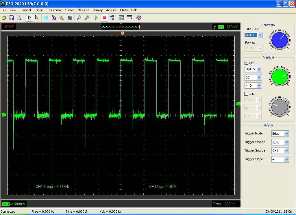

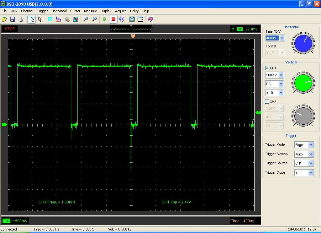

hi,
ich wollte mit meinem msp430g2211 (vom launchpad) ein pwm signal sinus
förmig modulieren. dazu habe ich den timer in den upmode gesetzt und
dann in der ISR den ausgang entweder auf high oder low gesetzt und dann
den timer auf mithilfe einer vorberechneten sinus tabelle entsprechend
aktualisiert. nun klappt das gut für große werte jedoch tritt ein
seltsames verhalten bei werten unter ca. 85 auf, dazu habe ich in die
sinus tabelle testweise nur 2 werte eingetragen (je ein wert für high,
der nächste für low) um das zu testen:
code:
#include  <msp430g2211.h>
int winkel=0;
int out=0;
int hilf=0;
const int sinus[]={999,87}; //sine table, immer 2 werte jeweils low und
high
//float cosinus[]={};
void main(void)
   WDTCTL = WDTPW + WDTHOLD;                 // Stop watchdog timer
 //unsigned long counter=0;
  P1DIR = 0x40;                             // P1.6 output (green LED)
  P1OUT = 0;                                // LED off
  TACTL = TASSEL_2 + MC_1;                  // SMCLK, upmode
  TACCR0 = 10000;
  _BIS_SR(LPM0_bits + GIE);                 // Enter LPM0 w/ interrupt
// Timer A0 interrupt service routine
#pragma vector=TIMERA0_VECTOR
__interrupt void Timer_A (void)
   hilf = sinus[winkel];
   out^=0x40;
  if(hilf > 0)
      P1OUT = out;         // Toggle output
    TACCR0 = hilf;         // reset upper timer limit
    winkel = (winkel+1)%2;      // index for sine table
im anhang 2 bilder vom oszi, das 1. für "hohe werte" der 2. für nidrige
mit dem seltsamen verhalten

Jörg S. schrieb:
> Wie viele Takte brauch denn der MSP um die ISR abzuarbeiten? Nicht das
> der Timer überlauft wen er noch überhaupt nicht mit der ISR fertig ist.
unterschreib - genau das Verhalten hatte ich auch schon.
Für einen schönen Sinus oberhalb von ein paar Hertz wirst Du mit Deinem
Ansatz (ISR+GPIO) nicht arg weit kommen. Ich habe mal mit dem F2012
einen BLDC-Controller nach Deinem Ansatz aufgebaut, das ging zwar
irgendwie, aber das Ergebnis drehte und klang nicht wirklich schön.
Wenn Du nur einen PWM brauchst, nimm den Timer A und lasse mit ihm den
zugehörigen Ausgang wackeln.  Wenn Du mehr als einen PWM brauchst, nimm
einen größeren MSP430.
Max
OP #2320304
hm
ja anscheinend läuft er über,
habe mir jetzt grad was anderes überlegt, mithilfe von CCR0 und CCR1
(btw, ist das das gleiche wie TACCR0 iwie wird das überall synonym
verwendet)
kann man das ja super machen wenn man CCRO auf die pwm frequenz setzt
und dann in der ISR immer CCR1 updatet dann hat man quasi die low zeit
direkt als überbleibsel, momentan hauts aber iwie noch nicht hin
