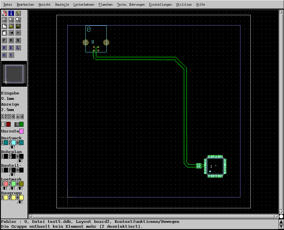

#2318465
@  Jörg Wunsch (dl8dtl) (Moderator) Benutzerseite
>Sagen wir mal: gibt's beim Adler nicht ... Ich mach' mal
>Schleichwerbung. ;-)
Hat BAE Parkinson oder warum sind dort diese sinnlosen Schlangenlinien?
Ah, it's not a bug, it's a feature. Automatischer Längenausgleich per
Mäander?. Ob der (hier) aber mehr Schaden anrichtet als Vorteile zu
bringen bleibt offen.
MfG
Falk
Moderator Persönliche Seite #2318487
> Mäander?.
Ja, hab' ich aber separat angeworfen, wollte nur mal gucken, wie das
aussieht.  Ist völlig unabhängig davon, das Leitungspaar (welches
man auch als -tripel, -quadrupel oder beliebigens N-tupel haben kann ;)
zu zeichnen.
Ja, vermutlich sollte man dann die Bahnen sowieso nicht einfach so
lieblos da drauf schmeißen, wie ich das getan habe.
